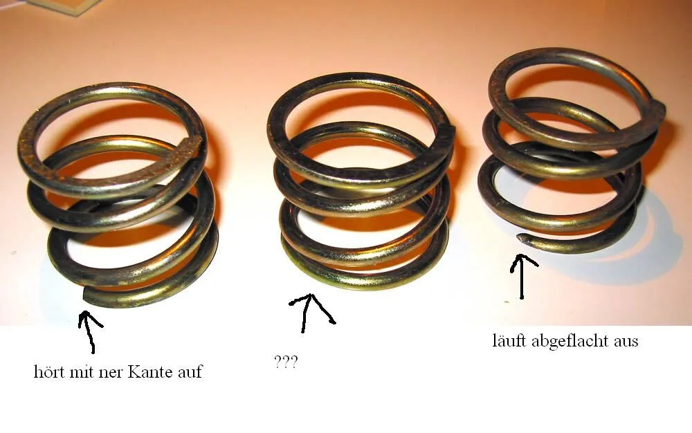

ich habe da mal so ein Bild. Die rechte soll verstärkt sein (Polini):
[Blockierte Grafik: http://www.preugschat.de/Kupplungsfedern.jpg]
Ich kann da keinen Unterschied in den Bronzetönen erkennen und wenn draufstellen deutlich erkennbar ist, dann sind die alle gleich.

die rechte sieht für mich nicht nur verstärkt, sondern auch noch verbogen aus.
verbogen ist sie nicht, daß liegt am Photo, aber wie eine Polini Feder sieht sie nicht aus, oder?
Das Ende der Feder (Bodenseite) läuft flach aus, so wie's bei Polini auch ist. Die Pia & Malossi Federn laufen meines Wissens nicht aus, sondern mind. 1ein Ende hört einfach auf.
Verstehe ich nicht. Alle hier abgebildeten Federn sind auf beiden Seiten abgeflacht. Sind das dann alle verstärkte Federn? Glaube ich nicht, habe noch 2 weitere Federn aus 50er Motoren die ebenfalls so aussehen. Das werden ja wohl kaum alles verstärkte Federn sein.

Die rechte ist tatsächlich etwas abgeflachter als die anderen. Ändert aber doch nichts an der Tatsache, das kein deutlicher Unterschied in der Härte feststellbar ist.
Außerdem sieht man an der Polinifeder, daß 1. die Farbe eine andere ist und 2. etwa eine viertel bis halbe Windung mehr drauf ist. -
