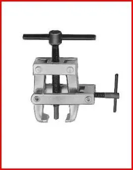

    Hi, hast Du es schon mal damit versucht ?
    klaus
  • der Sizilianer
    780
    143
    Giengen
    50er Special, PK 80, 150 Grand Lusso
    • April 15, 2009 at 14:41
    Ja mit nem abzieher hab ichs schon probiert, werds jetzt mal heiß machen und dann nochmal mit dem abzieher probieren, ansonsten kommt der HAMMER zum einsatz.

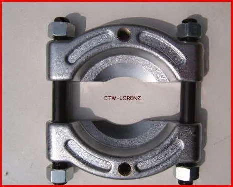

    Hi es gibt da noch einen anderen Abzieher, einen sogenannten Lagertrenner, der mit zwei Klingen in den Spalt zwischen den Teilen gezogen wird.
    Hast Du nicht jemand mit ner hydraulischen Presse ?
