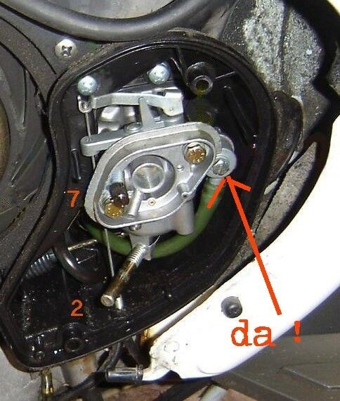

    • April 20, 2009 at 08:15
    Hi Sascha, schau auf das Bild. Diese Schraube aufmachen, darunter das Sieb, welches auch gleichzeitig die Dichtung ist. Ich hatte auch mal so etwas, das war der Benzinschlauch, der hatte einen Knick und der Benzin kionnte nicht schnell genug nachlaufen. Deswegen auch " prüfen ob genug Benzin nachläuft"

    • April 20, 2009 at 08:25
    Hallo Kaus !
    Ist sauber! Laüft immer noch nicht :cursing:
