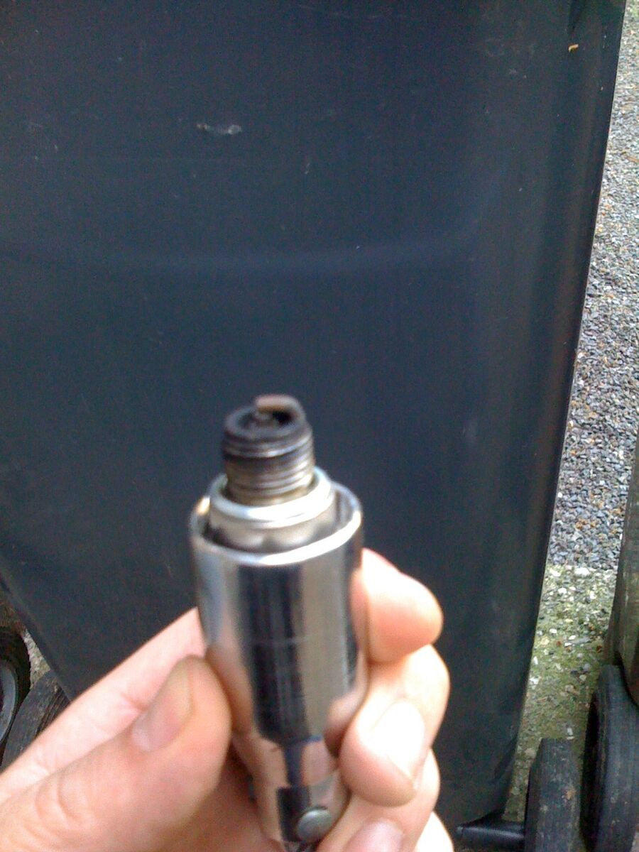

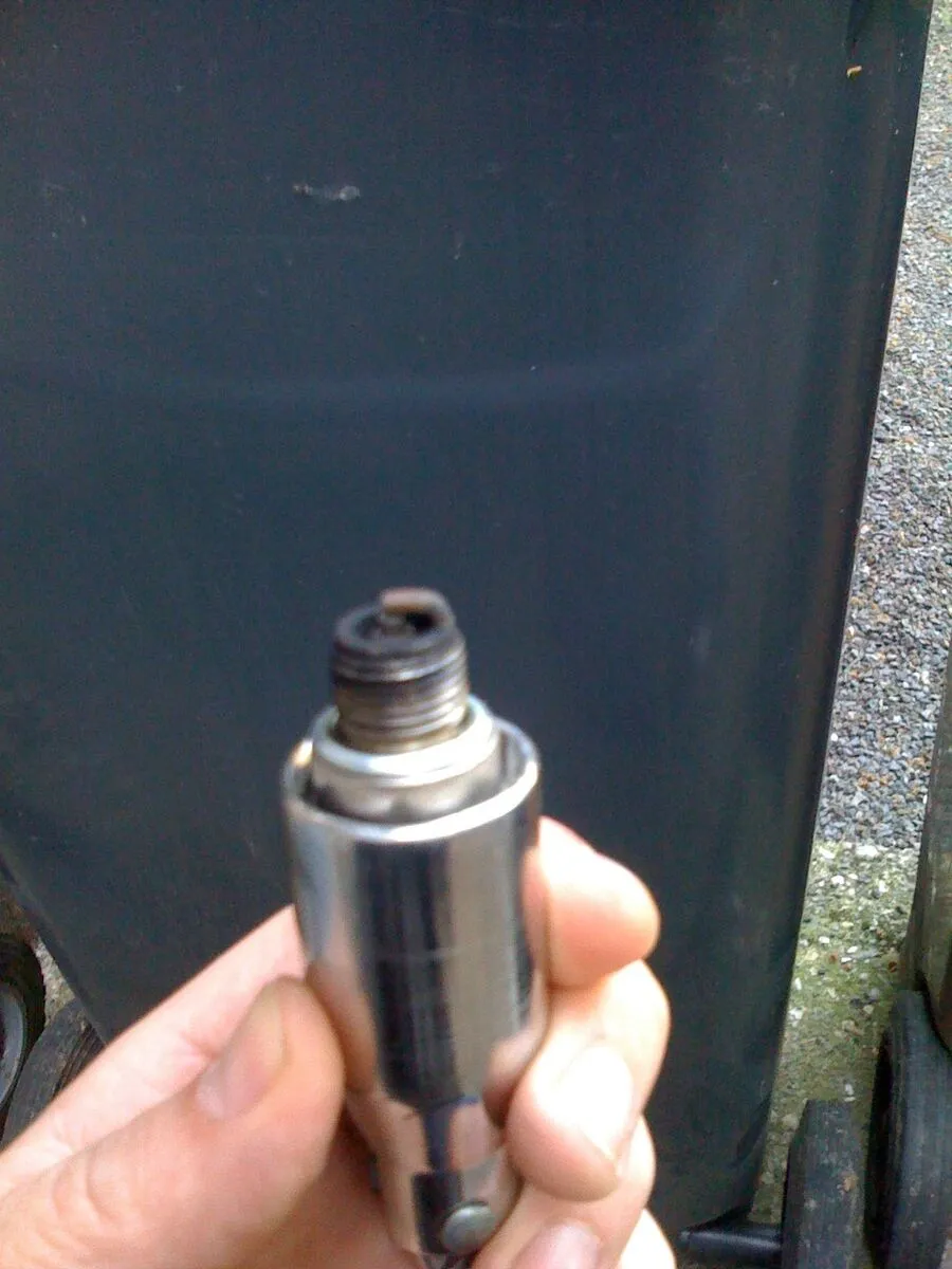

    so jetzt bin ich ca 50 km gefahren und hab mal ein foto von der kerze gemacht. die ist nicht verölt sondern eher verrusst. kann das jemand deuten? mit der 76 düse sollte sie doch eher verölt sein wenn sie zu fett laufen würde oder? nach wie vor fährt sie aber sehr gut.

    • April 24, 2009 at 15:55
    naja mein beispiel war scheiße gewählt man sollte jaschon n
    paar kilometer brettern bevor man sihc die kerze anguckt
    ich kenn da so spezialisten die einmal hof hoch und runter fahren
    und sich dann die kerze angucken ,darauf wollte ich hinaus...
    zur verbrennung, die ist gut der nippel der in die mitte
    ragt ist entscheident und deiner ist braun
    weiß-> DRINGEND größer bedüsen
    braun->gut
    schwarz->bald kleiner bedüsen
    und deiner ist ja hellbraun-braun, vll 1-2 größer sieht
    finde ich bisschenHell aus dass kann aber auch am fotoliegen
    rehbraune kerzen sind schön :love:

    wenn se gut läuft, fahr weiter die 76er. wenn du sichergehen willst, schau dir nach ein paar weiteren kilometern das kolbenbild an.
