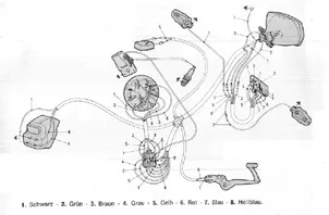

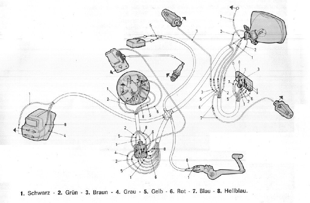

    nein das Verbindungskästchen. Noch eins Dein Opa war wohl in fragen der Elektrik fitter als Du, das sieht so ausals hätte er eine neue Zündgrundplatte mit kontaktloser Zündung eingebaut. Dafür gibt es keinen original [lexicon='Schaltplan',''][/lexicon]. Um die Leitungen jetzt wieder zusammen zu bringen muss man noch folgendes wissen; ist am Bremspedal ein Schalter für das Stoplicht ? Sind oder waren Blinker verbaut ? ist eine Hupe (Schnarre) vorhanden ? was für ein Scheinwerfer (Auf- und Abblendlich) eingebaut oder soll eingebaut werden ? Danach richtet sich dann auch die Verkabelung, die dann ein Mix aus original V50 und der neuen Grundplatte besteht. Zu den Adressen, die Kabel die vom Motor zum Lenker, zum Bremsschalter, zu Rücklicht verlegt sind, werden in einer Hülle zusammengefasst, das sogenannte Bogier- oder Röschrohr. Das ist als Schutz für die Kabel gedacht. Das und die Kabel kann man bei der Firma Kabelknecht.de bekommen. Kabel 0,75 Quadrat, oder besser in 1,5 Quadrat sind dort in allen Farben in kleinen Mengen erhältlich. Auch Schrumfschlauch für die Enden (Anschlüsse) ist da. Aber zuerst die oberen Fragen klären. Auf dem [lexicon='Schaltplan',''][/lexicon] ist schematisch der Kabelbaum dargestellt.
    klaus

    1. ist am Bremspedal ein Schalter für das Stoplicht ?
    2. Sind oder waren Blinker verbaut ?
    3. ist eine Hupe (Schnarre) vorhanden ?
    4. was für ein Scheinwerfer (Auf- und Abblendlich) eingebaut oder soll eingebaut werden ?
    1. Nein, keinen gesehen bzw . gefunden - 2. Laut schalter waren irgendwann mal welche da, aber jetzt nicht mehr - 3. keine Kaskade vorhanden also auch keine Schnarre - 4. eingebaut werden soll der Originale Special.
    Da Bremslicht und Blinker nicht notwendig sind werde ich diese auch weg lassen, Scharre möchte ich haben und beim Licht wäre es toll wenn ich Auf u. Abblendlicht hätte aber wenns nicht geht dann nur normal.
    Frage: für was brauch ich das kästchen?
    • April 23, 2009 at 12:36
    • #40
    Darin werden die vom Motor kommenden Kabel mit den Kabeln im Ramen verbunden. Ist im [lexicon='Schaltplan',''][/lexicon] links neben dem Bremspedal gezeichnet. Hast Du das Bremspedal ausgebaut gehabt ? Am Eingebauten kann man den Schalter nicht sehen. Man muss kein Stoplicht haben, aber Besser ist es schon. wen Du keine Hupe hast, musst Du eine KLINGEL anschrauben. (Vorschrift in Deutschland) Das einzige Fahrzeug was davon ausgenommen ist, ist das Dreirad oder der Tretroller. Abblend und Fernlicht; nach dem Schalter sollte das beides möglich sein.
