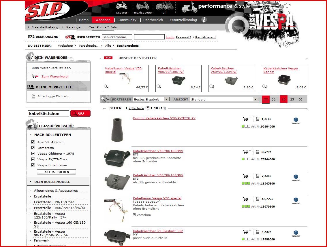

    Ja habe die Bremse ausgebaut.
    Wo bekomme ich das kästchen her? hab grad schon im SIP geschaut aber irgendwie find ichs nicht ;(
    • April 23, 2009 at 13:27
    • #43
    Hier ist es. Frag die Jungs mal wegen der Kabeltüllen.

    Danke,
    also brauche ich das für 7,60€??
    Und das schraube ich dann irgendwo an rahmen oder an motor?
    Laut dem [lexicon='schaltplan',''][/lexicon] gehen 5 kabel ins kästchen und 8 raus, so ähnlich wirds bei mir dann auch sein oder?
    danke
    • April 23, 2009 at 14:30
    • #45
    ja, denke ich so, ist in der nähe der Schwinge kein Loch für ne Schraube zu finden ? ich bin nicht der große Spezi für V50 S.
