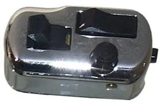

    Grüß euch,
    hab seit ein paar Tagen das Problem das sich meine Vespa nicht über den Abstellknopf am Lichtschalter abstellen lässt.
    Den Lichtschalter den ihr im Anhang seht habe ich verbaut ( --> habt ihr auch Tipps wie man den am einfachsten runterbekommt ohne in unnötig zu beschädigen)
    Vlt hattet ihr ja auch schon mal ein ähnliches Problem und könnt mir weiterhelfen.
    Mit bestem Dank im Voraus
    mfg Mister_g

    Der Abstellknopf schaltet die Zuendung auf Masse. Das kann man kinderleicht durchklingeln.

    Schau mal ob die Kabel die hinten aus dem Rahmen kommen und zum Motor gehen, ob die in Ordnung ist. So ein ähnliches Problem hatte ich auch schon mal bei meiner PX. Als ich den Schlüssel rumgedreht habe ist sie weiter gelaufen. Die Ursache war ein Kablebruch genau an der beschriebenen Stelle.

    hat sich schon erledigt, hab den schalter runtergenommen und dort mal alles sauber gereinigt --> funzt jetz wieder
    Trotzdem danke für die Antworten

    tja Reinigen bringt manchmal viele Wunder..
    gehe immer wenn sowas rumzickt mit nen Glasfaserpinsel drann dann ist der Kontakt schön Sauber wieder.
