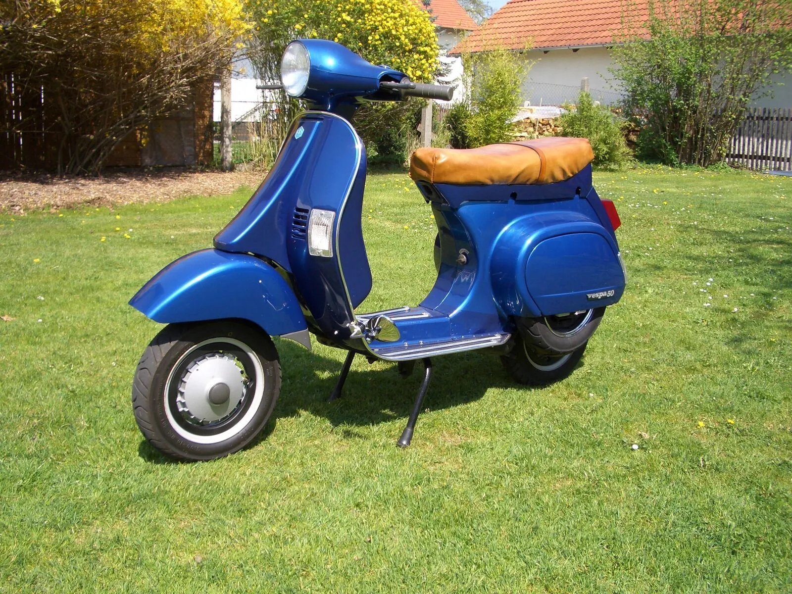

    Hallo Vespagemeinde!

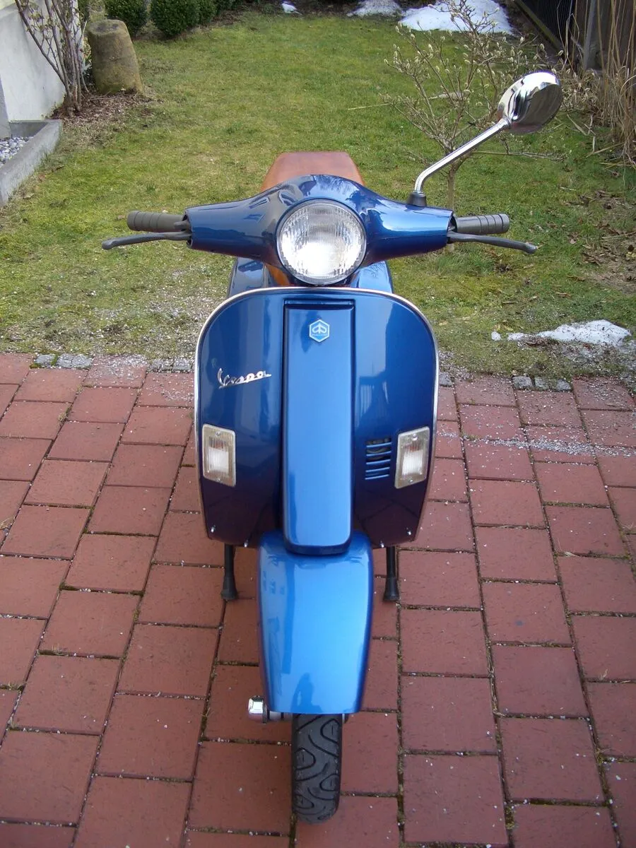

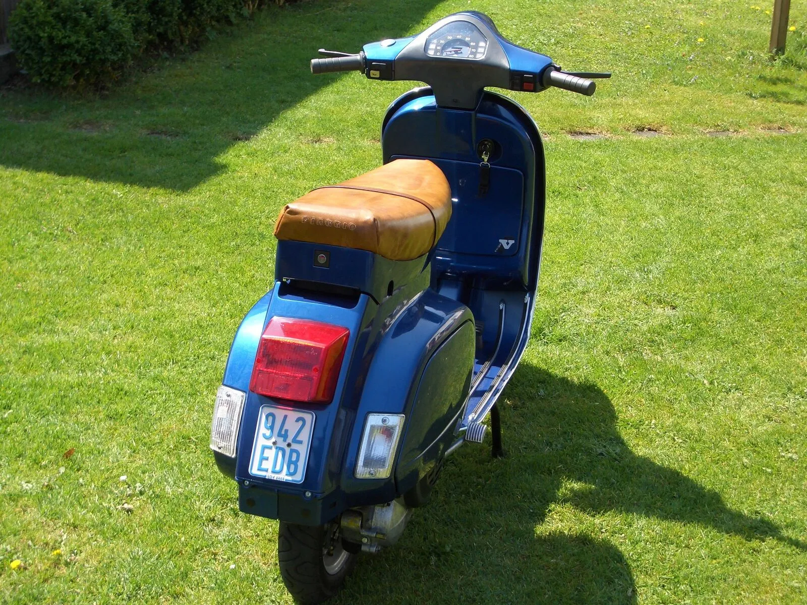

    Ich möchte hier mal meinen Zwischenstand meines PK Projekts zeigen.
    Die Vespa habe ich Mitte letztes Jahr geschenkt bekommen. Sie stand ca. 7 Jahre unter einer Plane im Freien und das bei Wind und Wetter.
    Sie hatte auch erst 2600km runter! :!:
    Als ich sie fand war sie von oben bis unten mit ca. 1cm Moos und sonstigem Dreck überdeckt und völlig vergammelt.
    Alles aus Gummi, Kuststoff und Glas war gebrochen oder zerbröselt.
    Ich hab Sie dann erstmal zu mir nach Hause gebracht und dort gewaschen und dabei bemerkt, dass der Originallack und das Blech in einem super Zustand sind. (bis auf die linke Backe , da wurde schonmal lackiert und zwar ein wenig heller als original ;( )
    Hab mich eigentlich schon damit abgefunden sie zu starhlen und neu zu lackieren, aber so war es nicht nötig.
    Voller Elan hab ich dann angefangen:
    - den Tank der voll mit zäher Brühe und Rost war gereinigt und vom Rost befreit.
    - Dann den Vergaser ausgebaut und sämtliche Teile darin erneuert oder gereinigt. (was da alles drin war, meine Fresse :D )
    - neuen Benzinschlauch fixiert
    - neue Reifen und Schläuche montiert
    - Lack an manchen Stellen ausgebessert und poliert
    - Alle Züge erneuert
    - Motor gespalten und alles gereinigt und Simmerringe erneuert (Vielen Dank an Darkvespa! Ohne Dich hätte es nicht geklappt!) :thumbup:
    - neue Zündkerze rein
    - Elektrik renoviert
    - Neuen gebrauchten Anlasser eingebaut
    - Neuen Scheinwerfer montiert
    - aus 3 Tachos wieder einen gebastelt
    - Gummimatten entfernt und Fußleisten montiert
    - Kaputte Blinker entfernt und weiße angeschraubt

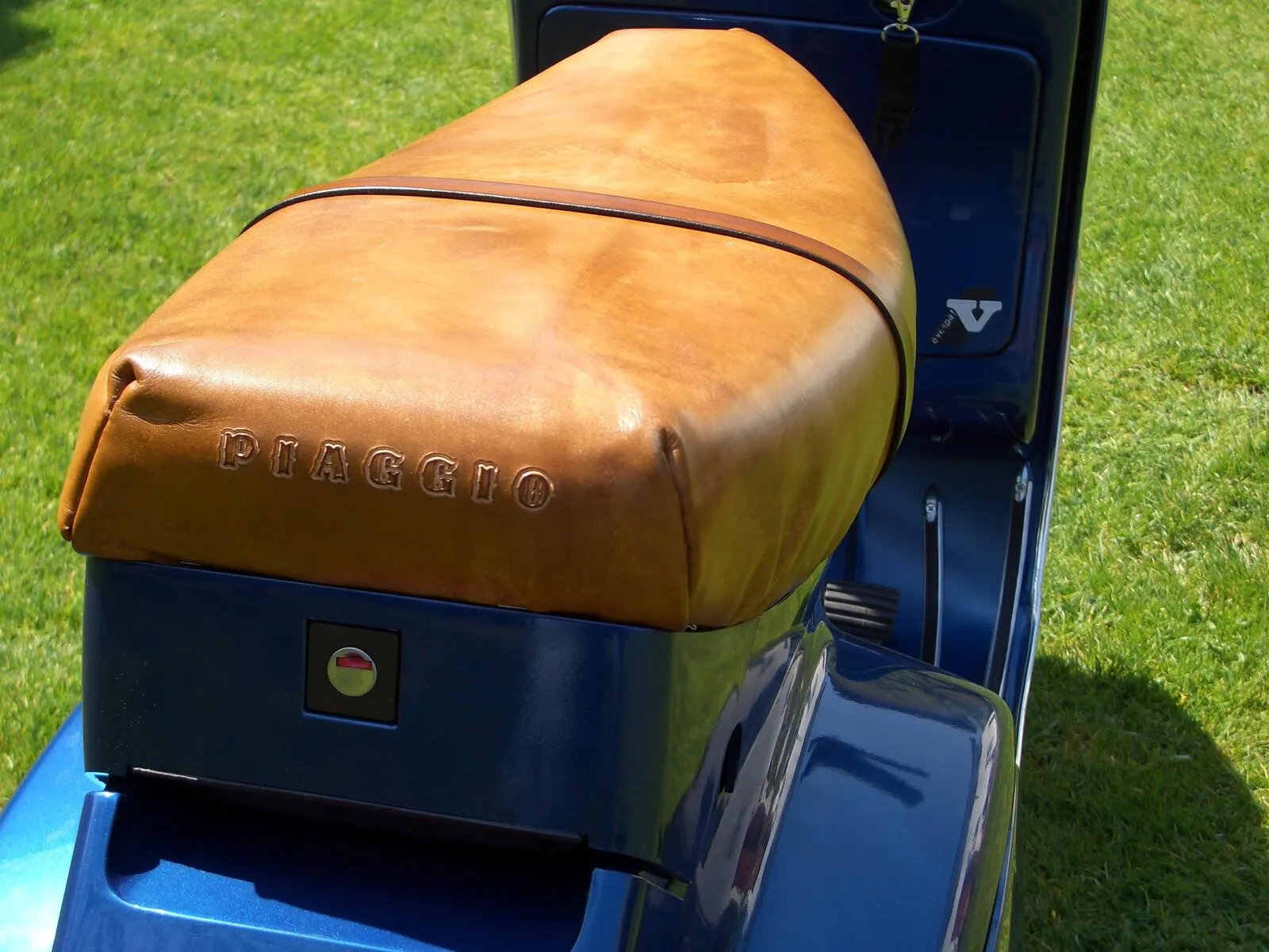

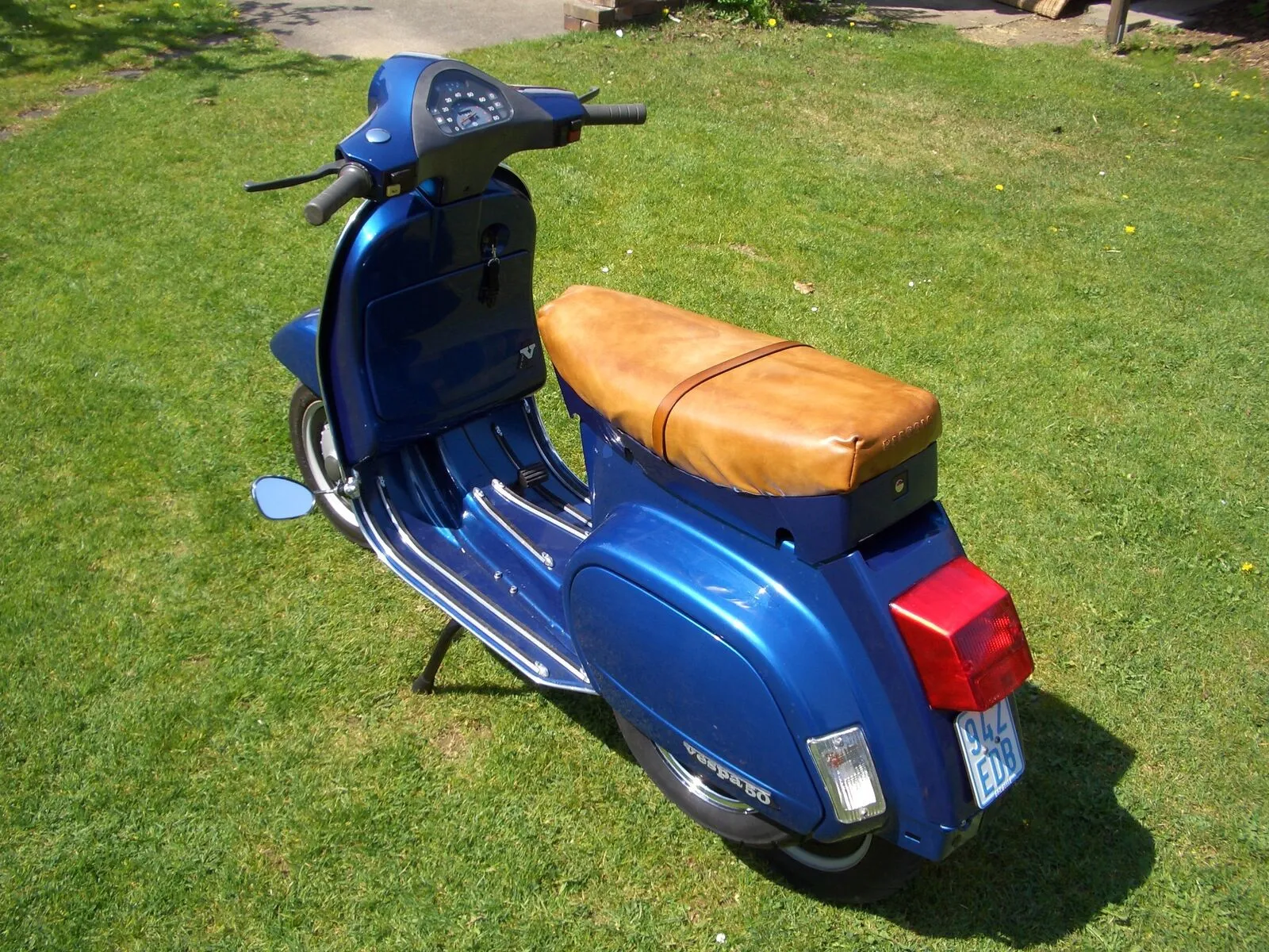

    - zerbröselte Sitzbank mit selbstgefärbten Kalbsleder neu überzogen und den Piaggio Schriftzug eingestanzt (Vielen Dank an meinen Arbeitskollegen)
    - Klemmspiegel montiert
    Ich werde die nächsten Wochen noch ein paar Sachen erneuern und austauschen, bis sie dann komplett und fertig ist.
    Dabei werde ich Euch auf dem Laufenden halten! :gamer:

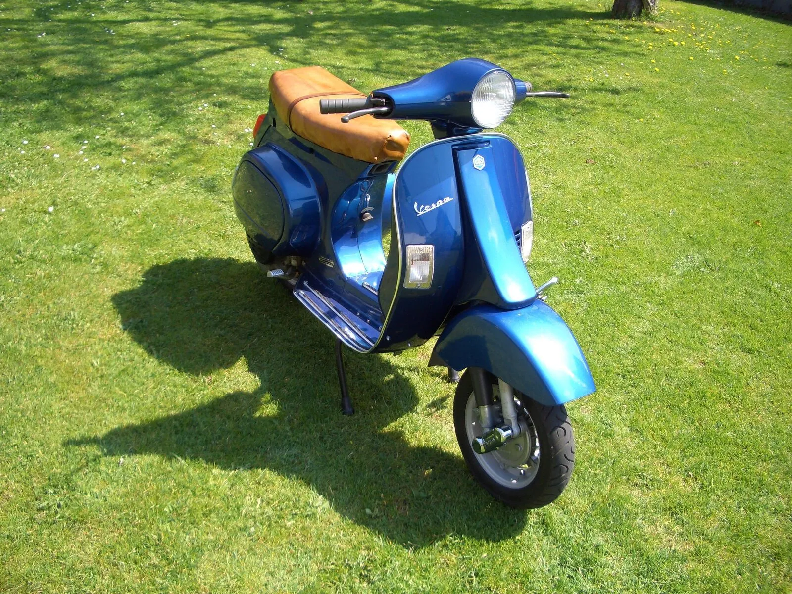

    seit September ´09
    - DR 50 verbaut
    - Sito Plus ohne Drosselfink ^^

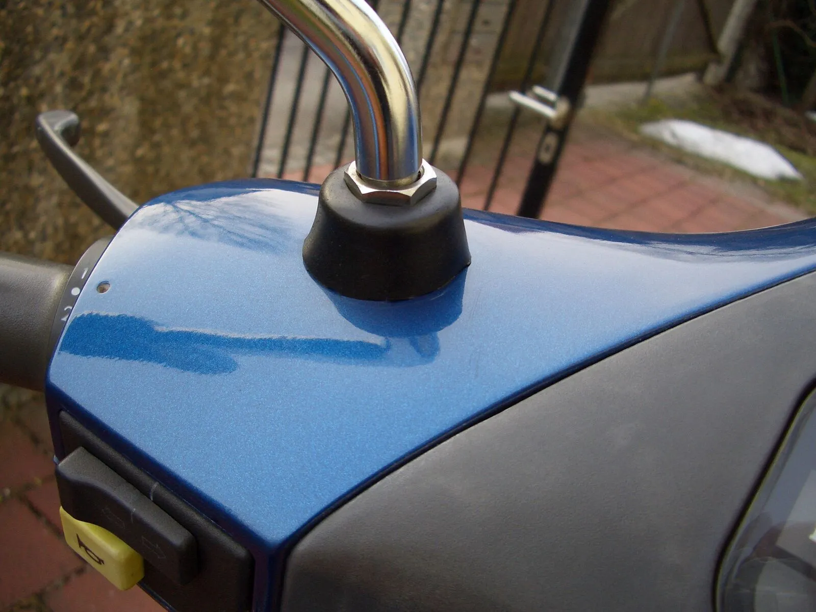

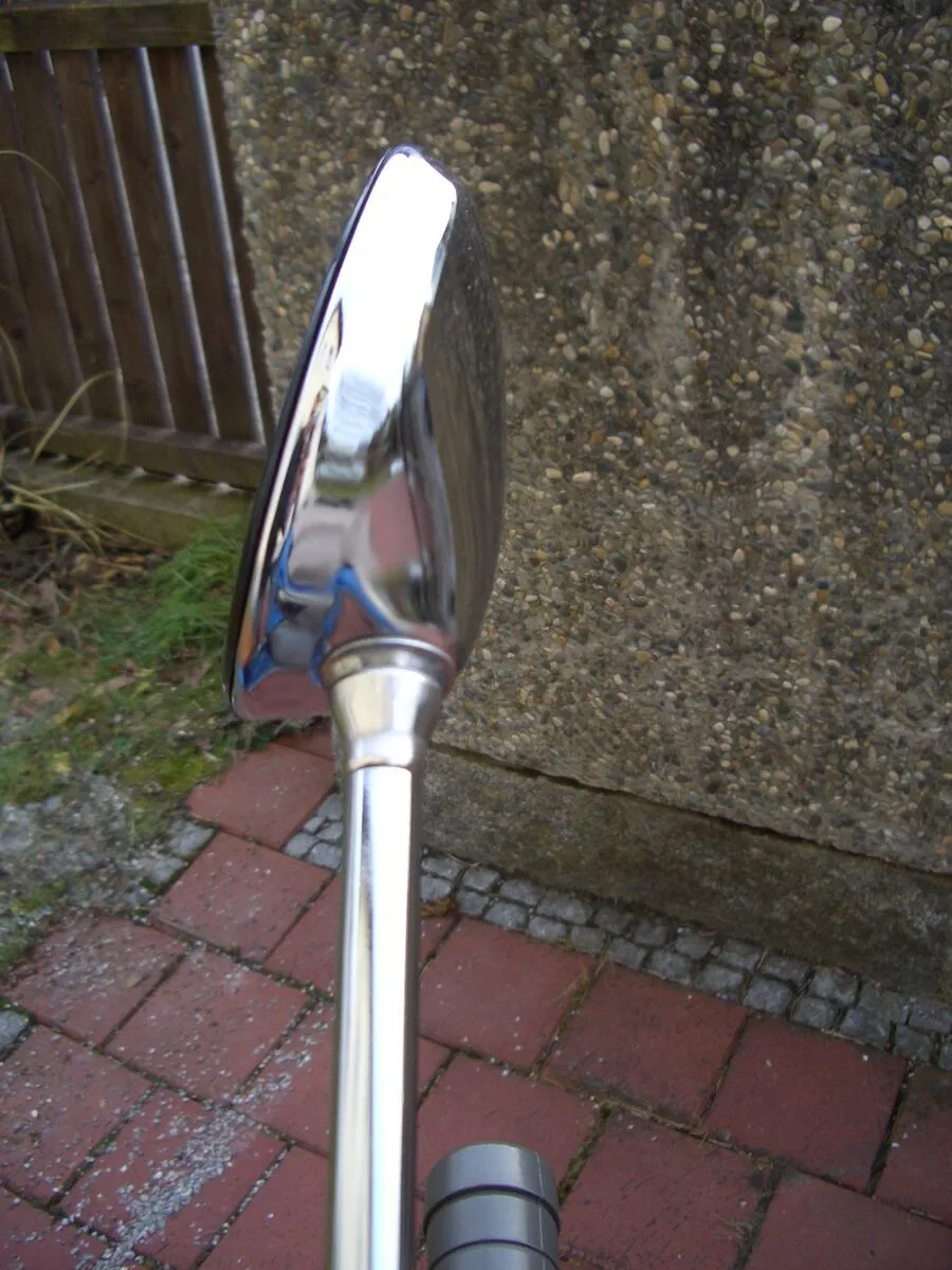

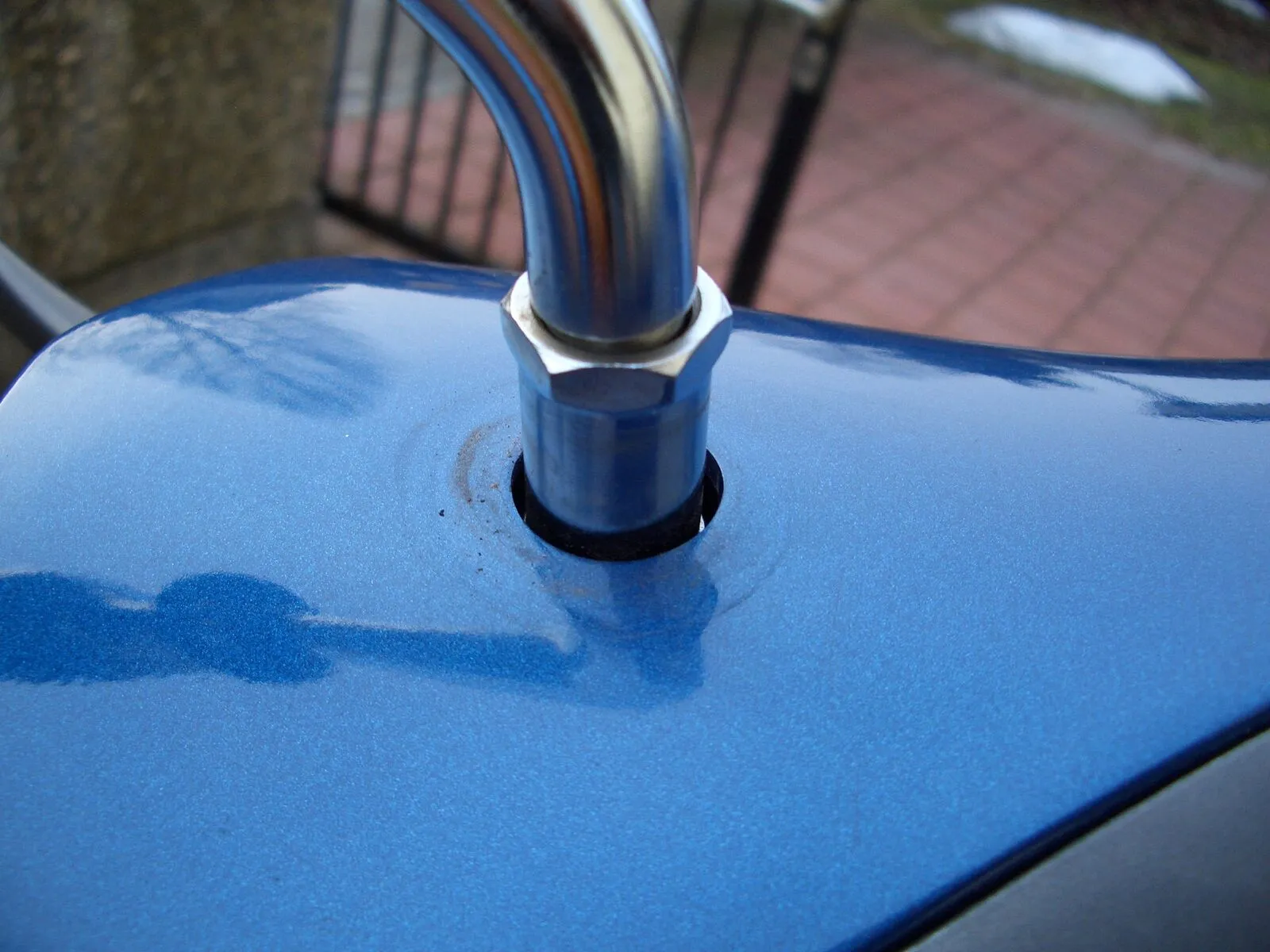

    - LX50 chrom Spiegel verbaut anstatt Beinschildspiegel wegen Sichtverbesserung
    seit 7.6.2010

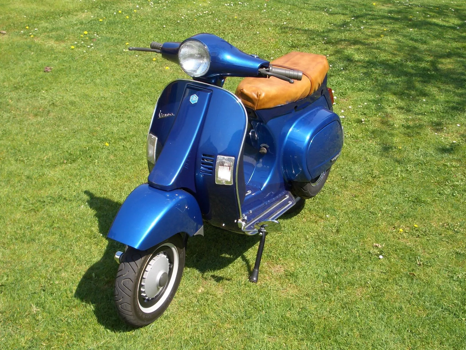

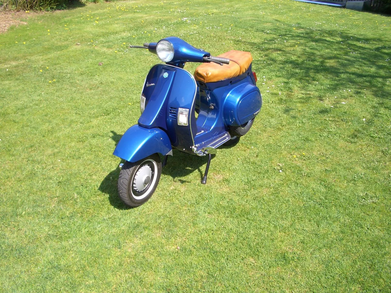

    Hab jetzt den Hp4 Zylinder verbaut und muss sagen: Die Reuse zieht mir jetzt die letzten Haare vom Kopf!!!!
    Ok ich übertreibe, aber die geht untenrum wie Harry!

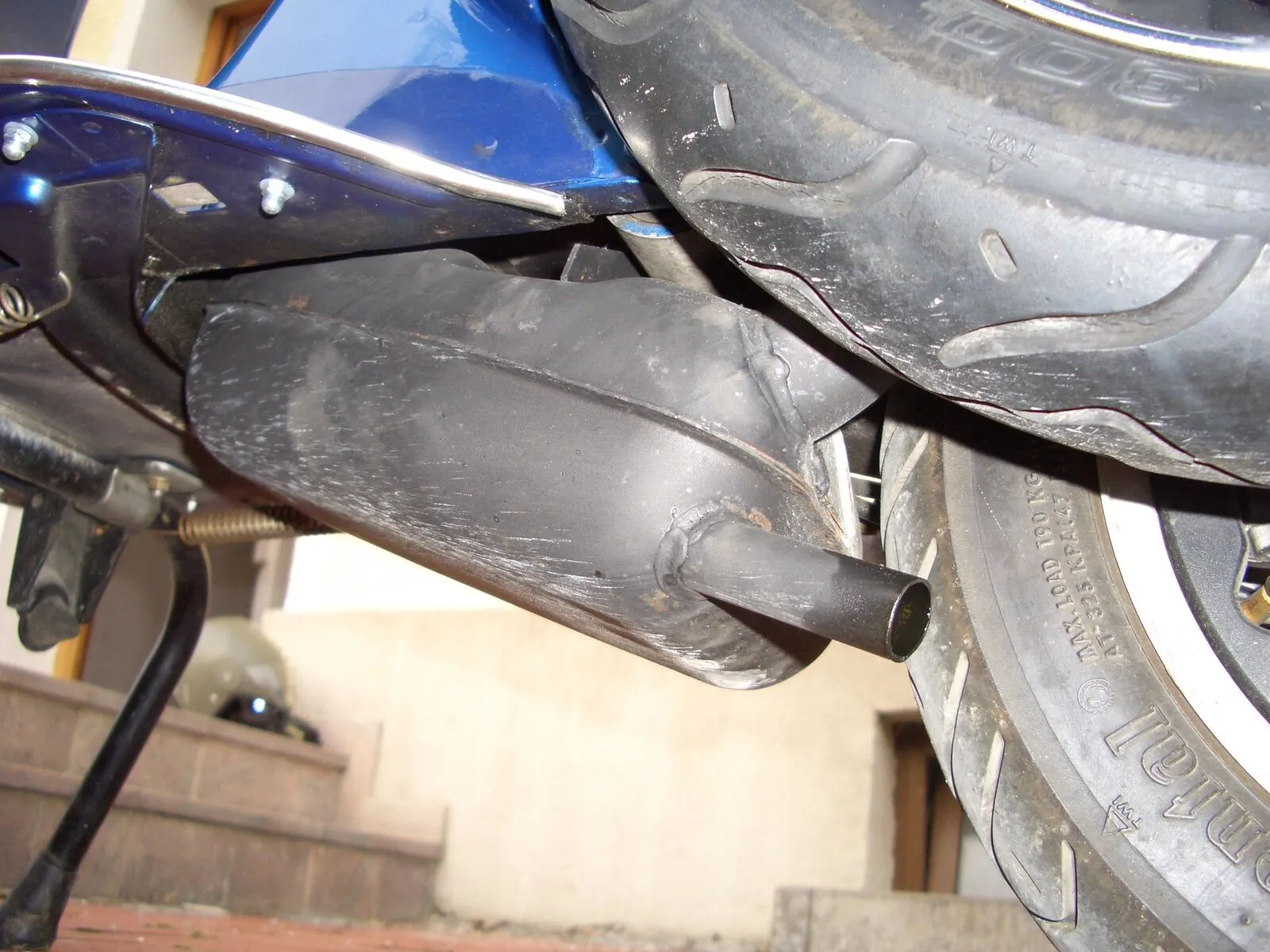

    Also folgendes Setup ist jetzt verbaut:
    - Hp4 Aluzylinder inkl. Hp4 Kolben (Danke an Udo!)
    - NGK B7 HS Zündkerze

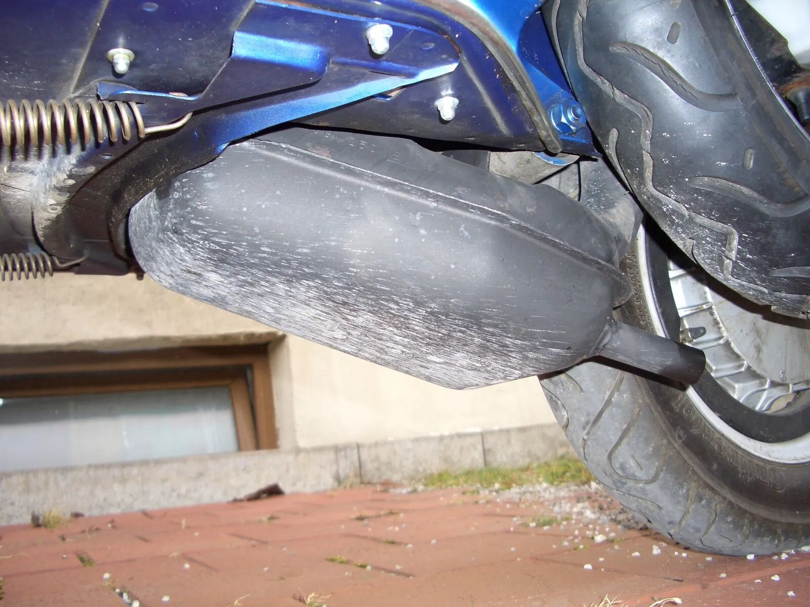

    - Sito+ Pott ohne Drossel im Krümmer
    - 16/15 F Vergaser mit 65HD
    - ansonsten alles Original
    Hab Sie noch nicht Vollgas getestet, aber im 3. bis ca. 43km/h, dann hab ich lieber geschalten :-7
    Werde sie jetzt noch perfekt einstellen ([lexicon='ZZP',''][/lexicon] auf 19°, HD anpassen, Gemisch einstellen, usw.)
    Vielen Dank an alle, die geholfen haben!
    Ausserdem möchte ich diesem hervorragendem Forum und allen Mitgliedern danken, die mir geholfen haben die Vespa in diesen Zusatand zu versetzen!
    Für konstruktive Kritik und Anregungen bin ich dankbar.

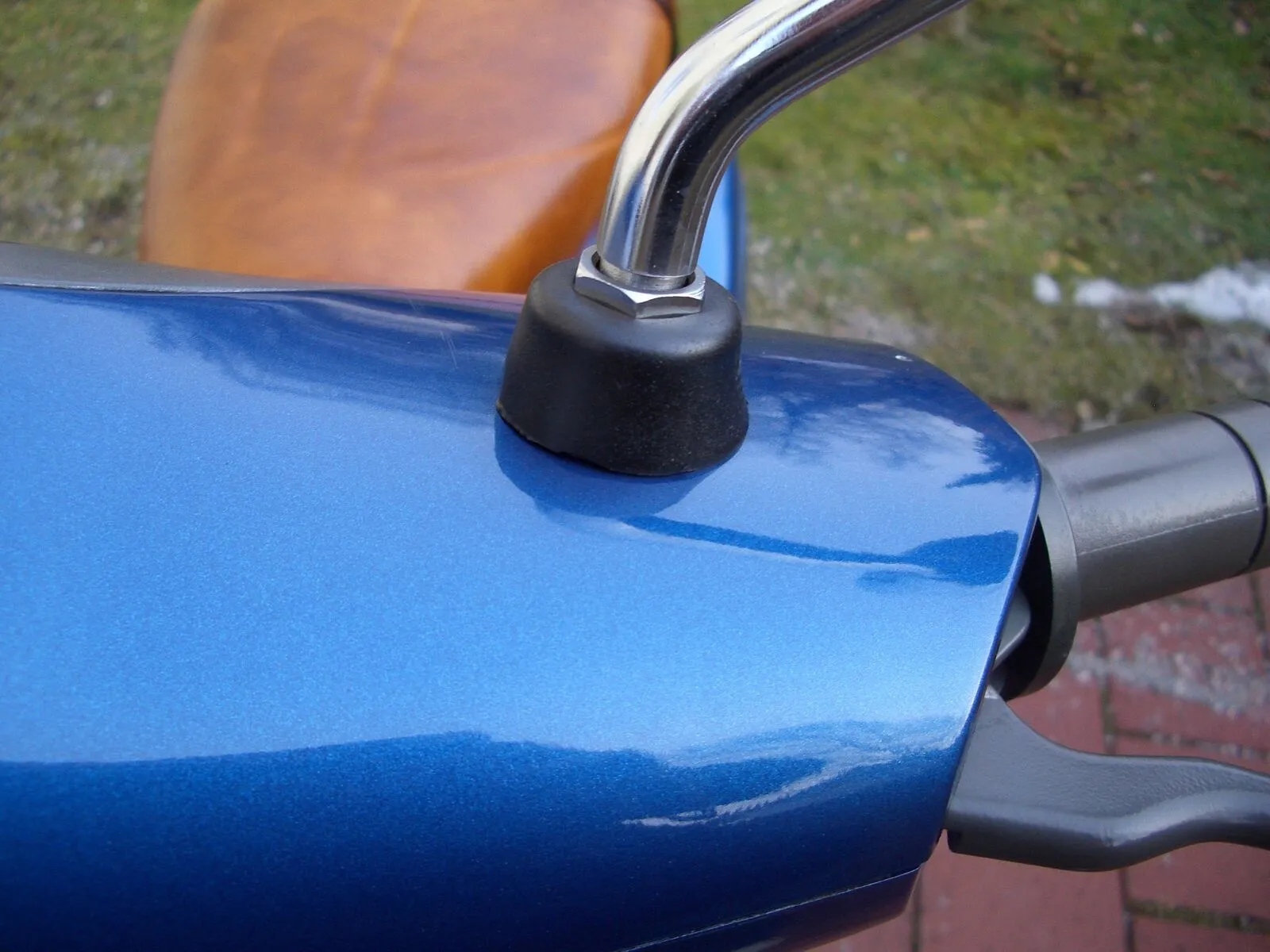

    Anbei ein paar Bilder:

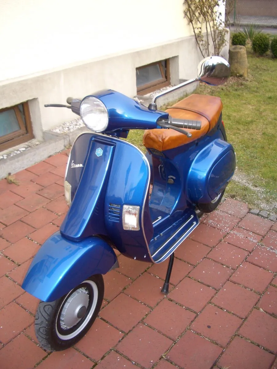

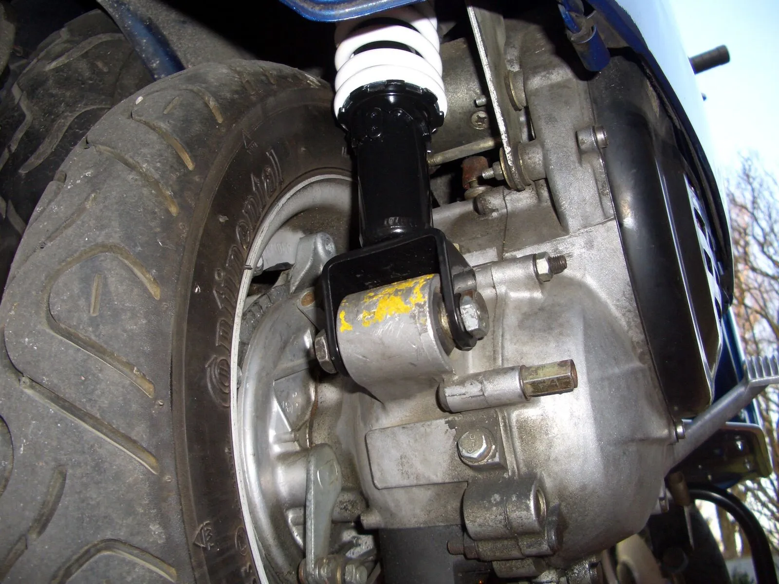

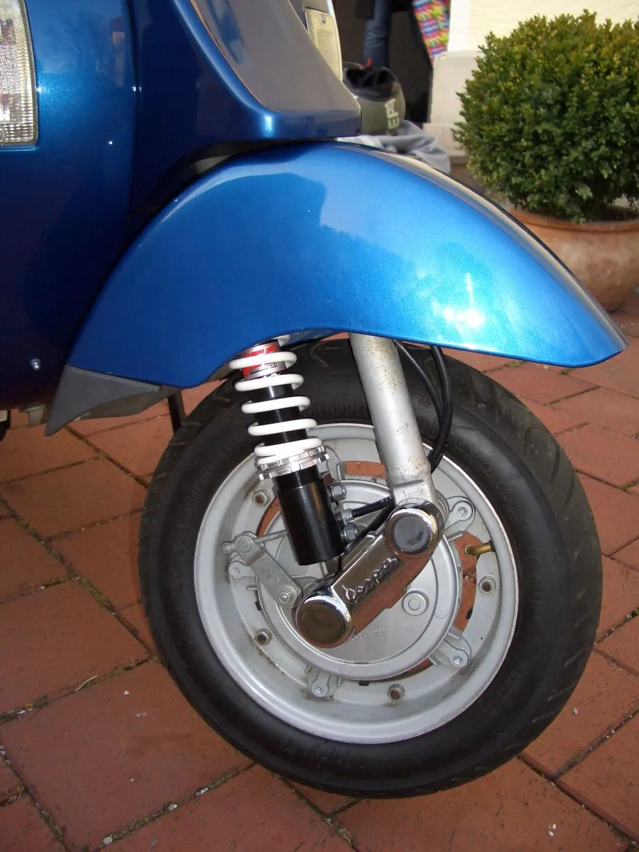

    Februar 2010:

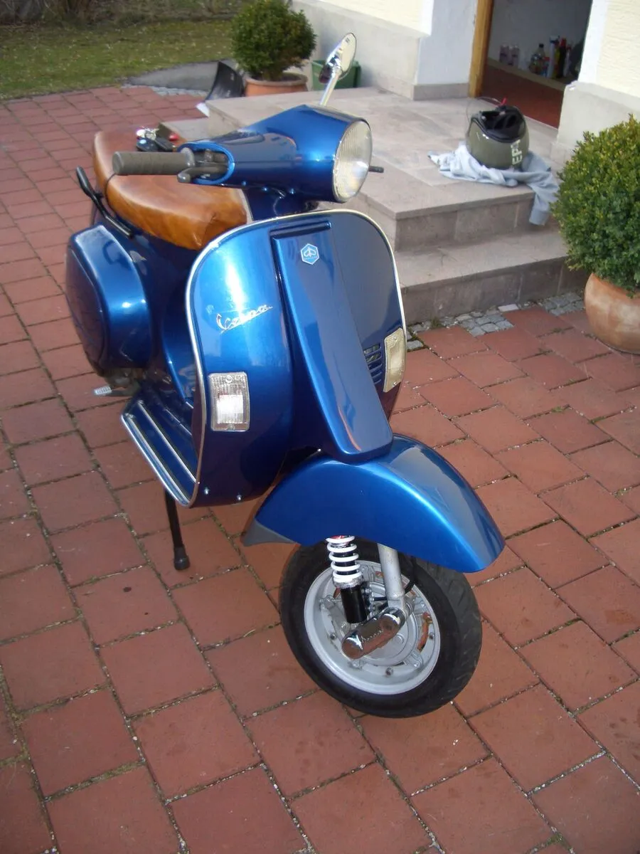

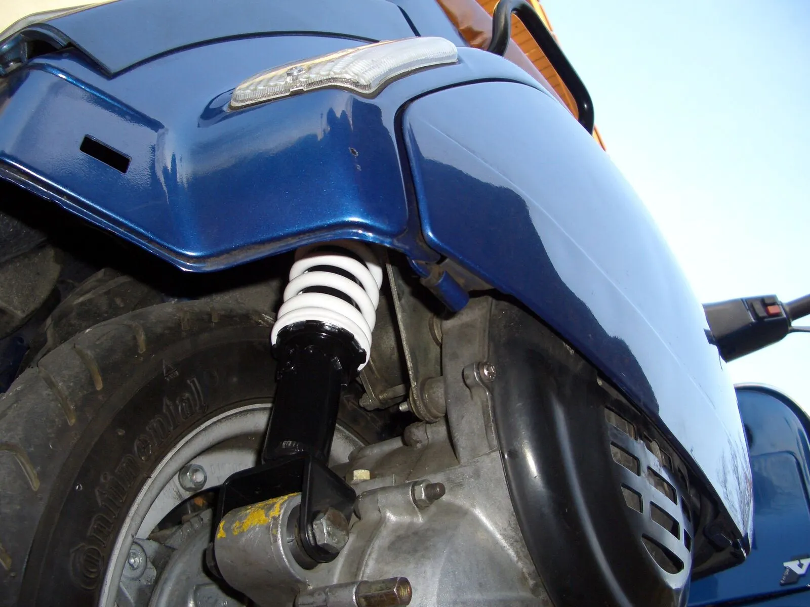

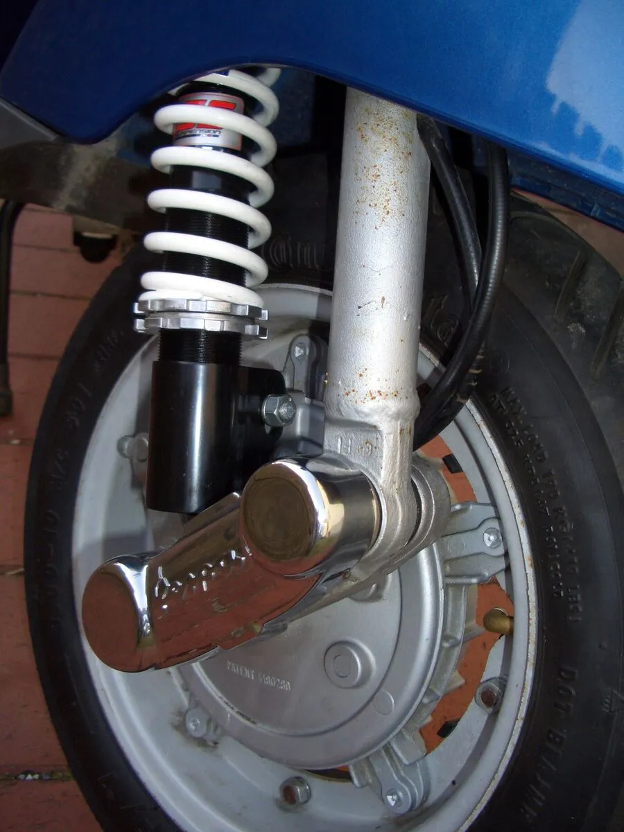

    März 2010 mit YSS-Dämpfern:
    Bin sehr zufrieden und hatte keine Probleme mit dem Einbau. Dauerte ca. 1 Stunde.
    Fahrverhalten ist um Welten besser als vorher!

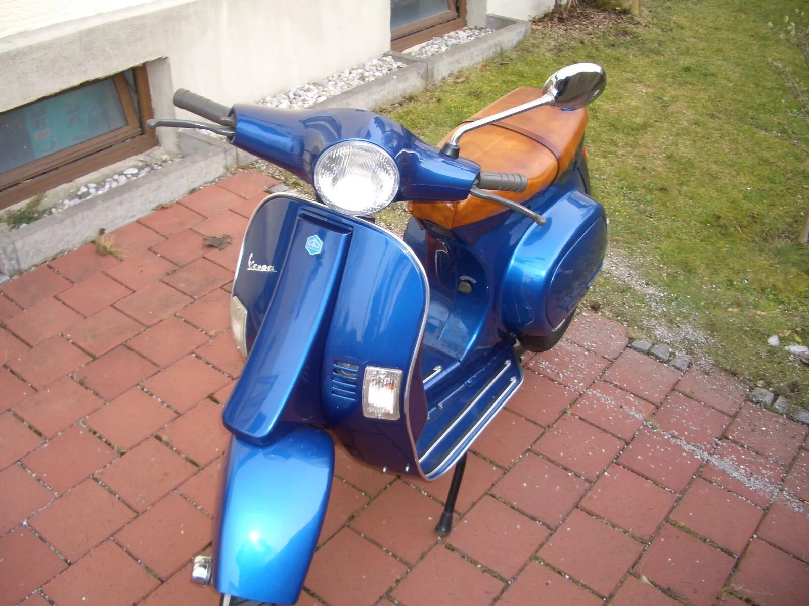

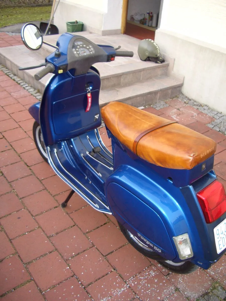

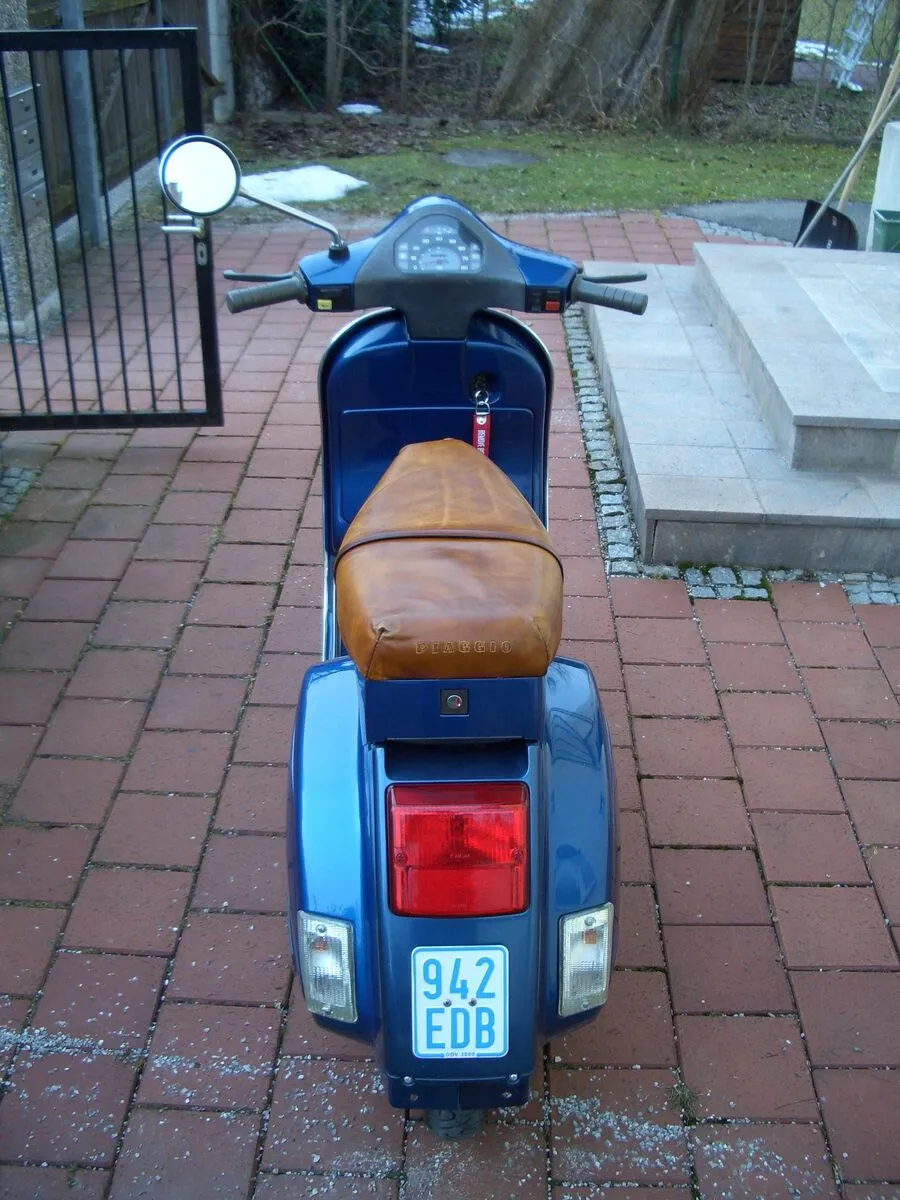

    erstmal muss ich sagen das sie echt gut geworden ist, das der lack sich so gut gehalten hat ist nach 7 jahren echt ein kl. wunder, bei der sitzbank kann ich dir die maße und den schnitt von original bezug schicken wenn du magst dann kannst du den auch noch besser beziehen???!!!
    und ich finde hinten bei rücklicht und bei plastikanbau passen gut noch chromleisten dran, kannst du ja mal gucken in meiner gallerie kann man sehen wie das aussieht!!!

    jo, beim Sitzbezug ist mir ein Maleur passiert. Aber is nicht so schlimm. Aber kannst mir gerne das Schnittmuster schicken, dann versuch ich einen neuen Bezug zu schnippeln.

    Ich finde die sieht echt super aus! Der Sitzbezug ist dir echt gut gelungen, auch wenn er nicht 100 % passt. Es sieht von hinten aber schön aus ein wenig "knautschig".

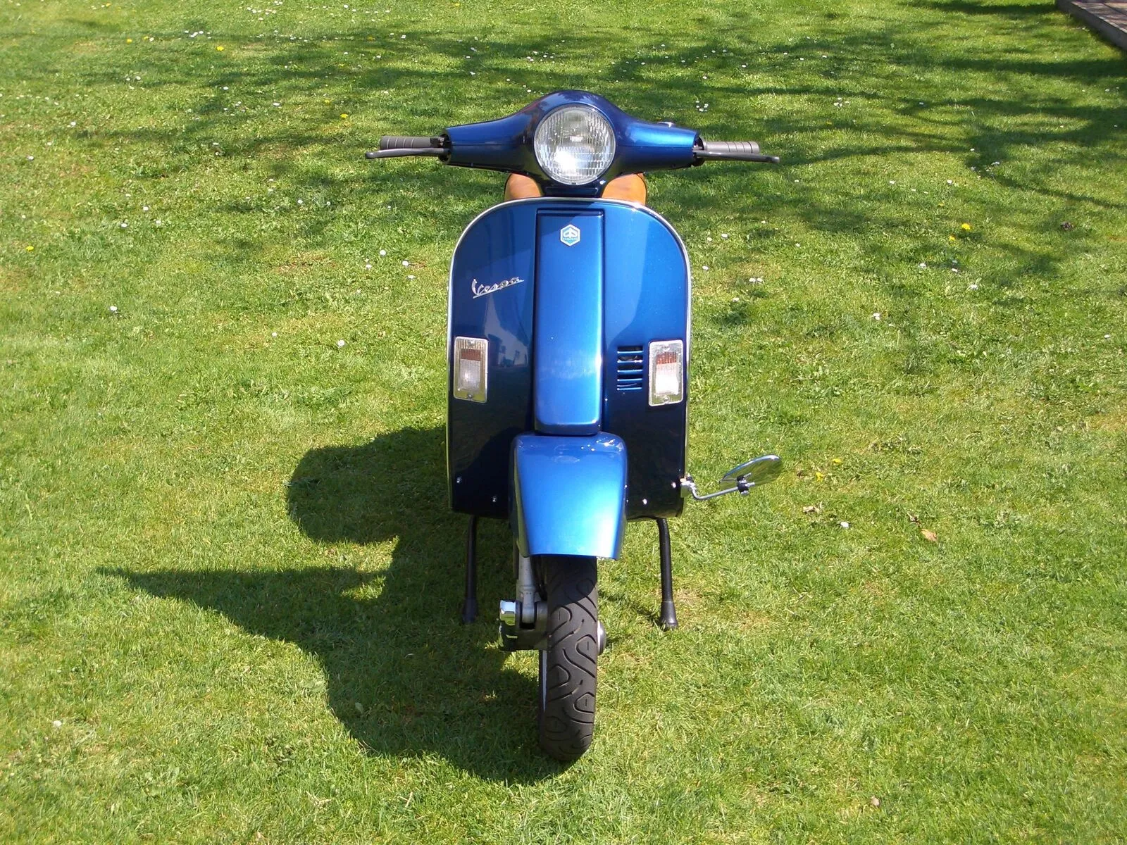

    Hast Du schon eine Lösung für den Heckabschluss? Ich hab mir jetzt mal den Spritzschutz von der XL1 bzw. S für meine bestellt. Mal sehen wie das aussieht.
    Wenn meine dann soweit ist, stell ich auch mal ein oder zwei Bilder ein, mal schauen. :gamer:
    Passen die Reifen so auf die Serienkonfiguration? Was ist das denn für ein Typ und welche Größe?
    Sieht nämlich deutlich besser aus als bei mir!! klatschen-)
    Grüße und viel Spaß mit der Kleinen!! :thumbup:
    Flo
  • opferkind
    6,410
    1,199
    85622 Feldkirchen
    P 166 X Bj. 1981 Luder
    • April 21, 2009 at 16:24
    danke.
    Ich suche noch einen passenden Heckabschluß.
    Passt der von der XL1?

    Wie man auf den Reifenflanken lesen kann, handelt es sich um Continental Zippy 1 in 3.00-10, also die in den Papieren eingetragene Größe und dementsprechend passend.
    Bzgl. Heckabschluss: Von den Befestigungslöchern her müsste das PK XL 1 Teil passen, allerdings keine Ahnung, ob es auch in Kombination mit der darüberliegenden Plastikverkleidung unter dem Rücklicht/Kennzeichen passt.
    Wenn du aber da das heckplastik dranlässt dann passt der xl spritzschutz zwar schon rein..aber erstens nicht vollständig und 2tens sieht man die schrauben der plastikabdeckung. Hab ich auch mal so probier..ging leider nicht

    hmmm
    was gibt es denn noch für Lösungen?
    Oder soll ich das originale Abschlußstück wieder montieren?
    Evtl. in Vespafarbe lackieren?

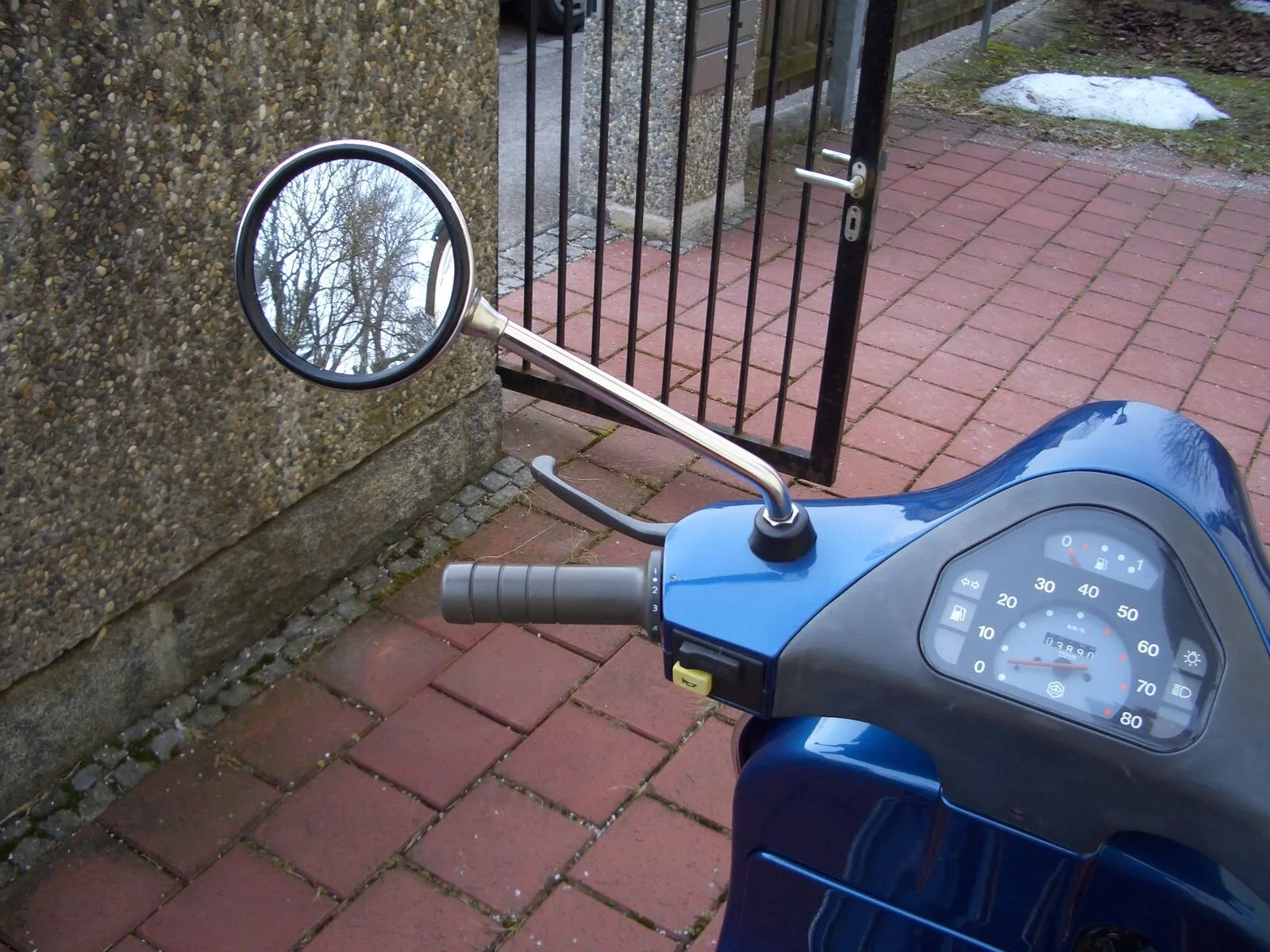

    das einzige was mir nicht gefällt sind diese neueren Tachos aber sonst , top ...
    viel Spaß damit ;)

    • April 22, 2009 at 13:10
    das kommt daher, dass es eine pk50 xl2 ist ;)
    und der lenkkopf gefällt so gut wie keinem bei der...

    • April 22, 2009 at 13:13
    Jup,
    das ist auch etwas, was mich ein wenig stört, aber Sie soll weitgehend original bleiben, daher werde ich da nix umbauen, denke ich.

    du könntest ausprobieren den original spitzschutz etwas zurechtzuschneiden und dann in rollerfarbe lackieren

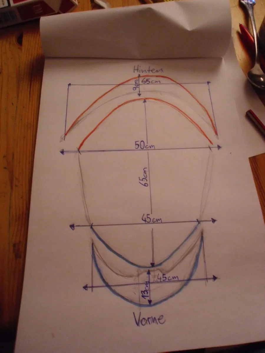

    ich will mein sitz mit braunem leder beziehen woher bekomm ich das? und welche maße muss es haben?

    die Chromleisten sind diese hier:
    Der Kantenschutz ist selbstklebend.

    • April 22, 2009 at 23:39
    Ich hab das pi-mal-Daumen gemacht, daher auch nicht wirklich schön.
    Aber hab jetzt ein Schnittmuster bekommen:
    Vielen Dank an Moellers.
    Wenn ich mal wieder die Muße hab, werde ich vielleicht einen Neuen schneidern.
    Unter dem Leder ist noch der originale Schaumstoff und eine dicke Plane als Nässeschutz.
