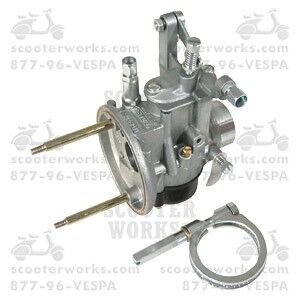

    Oh ich glaube wir reden aneinander vorbei. Ich meinte nicht die Standgasschraube die oben drauf ist wo der Gaszug praktisch dran ziehst sonder die kleine goldene neben der Gemischschraube.
    Sieht aus wie eine HD nur kleiner und viel länger!!
    Gruß Dennis

    hab ein Foto gefunden

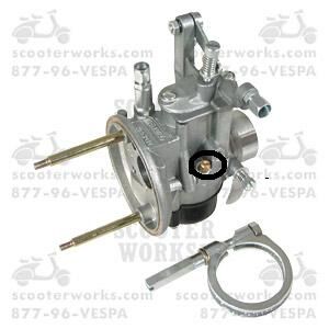

    Die eingekreiste goldene Schraube!!!

    also als die bei mir nicht mehr da wahr ist mein schatz gar net mehr gelaufen !
    habe sie dann wieder eingedreht und sie lief wieder :D(hab sie recht fest gezogen)

    Hab mir heute eine besorgt und mein Händler hat gesagt das die feste sein muß weil die sonst durch die vibrationen dich selstständig löst und unter umständen sich ganz rausdrehen kann. so wie es bei mir passiert ist.
    Meine Vespa lief auch ohne aber nur mit gezogener Choke!!!Aber dann ganz unruhig im Standgas....war echt nervig, aber damit ist ja jetzt schluss..
    Gruß Dennis
