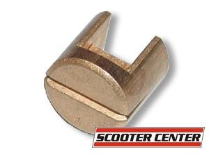

    • June 15, 2007 at 18:44
    Also den Zug hast Du gut gespannt? Dann kanns noch das Messingdruckstück auch Druckpilz , welches im Kupplungseckel sitzt sein. Wenn das abgeschert ist trennt die Kupplung auch nicht mehr richtig. Also wenn Zug spannen nix bringt einfach mal den Deckel ab und gucken was da so vor sich geht...
    Bombe
