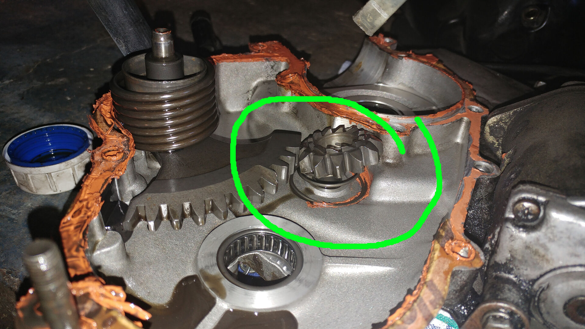

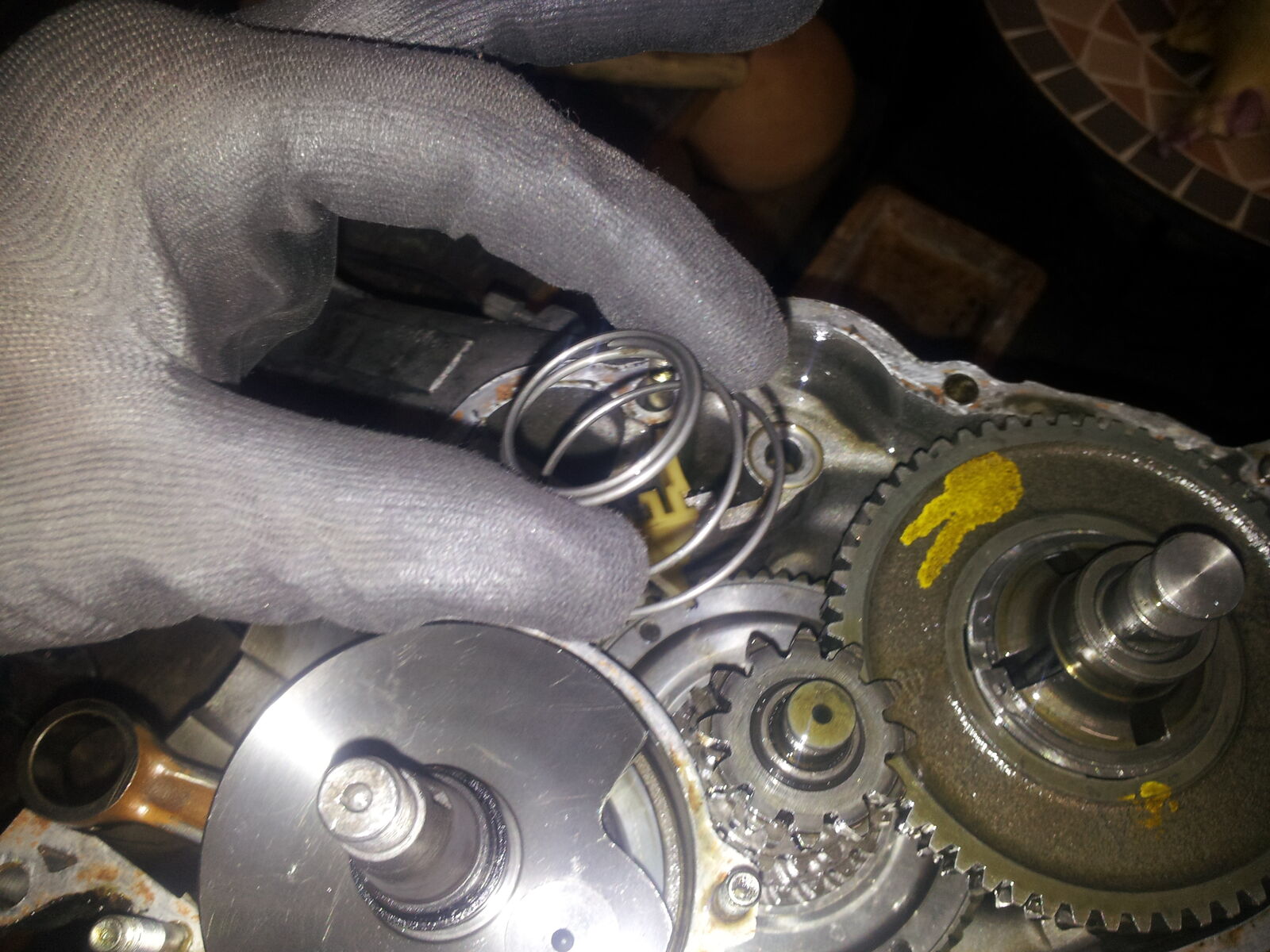

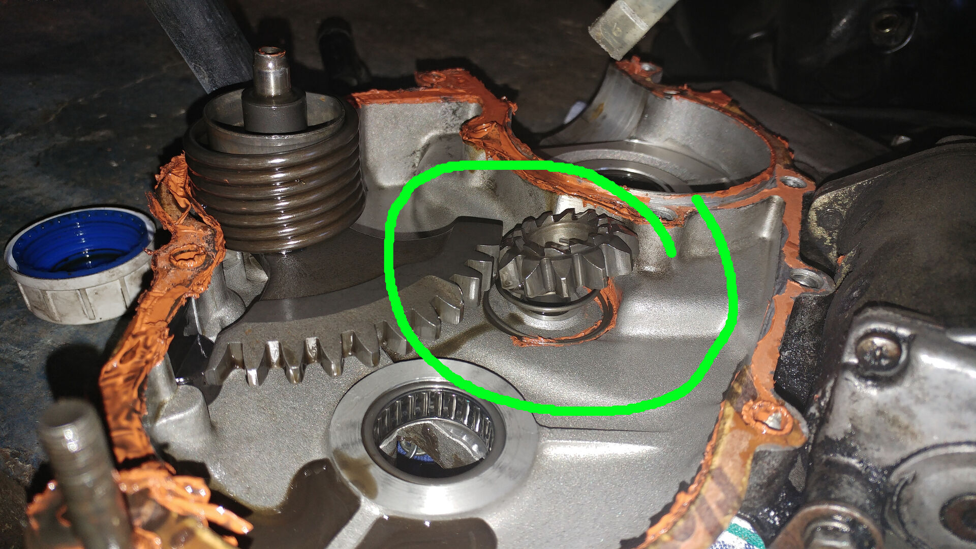

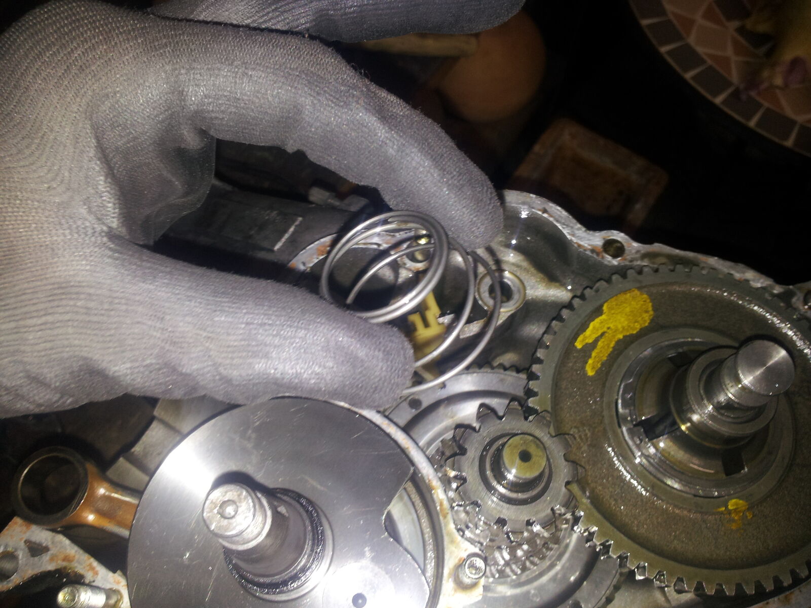

    Beim Zusammenbau war mir nur nicht ganz klar, was diese Feder bringt, habe sie aber denke ich wieder an die richtige Stelle gesetzt, mit der Vertiefung in der Wand.
    Für was ist die gut?:

    ...die Feder drückt das Kickerritzel, quasi das was beim zurückgehen vom Kickerpedal das Rattergeräusch verursacht; der Freilauf! Das Gang rausspringen wird wohl das Schaltkreuz sein, die Schaltraste kannste ja prüfen, nur den Deckel ab und die Federspannung testen...

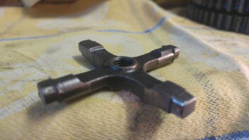

    - Wenn Du ein lusso Schaltkreuz in ne PX alt baust oder umgekehrt funktioniert das auf keinen Fall. Falls Du nicht das exakt gleiche Schaltkreuz verbaut hast ( wie das, das drin war ) haste deinen Fehler gefunden

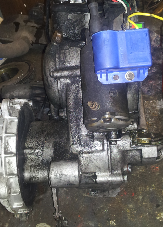

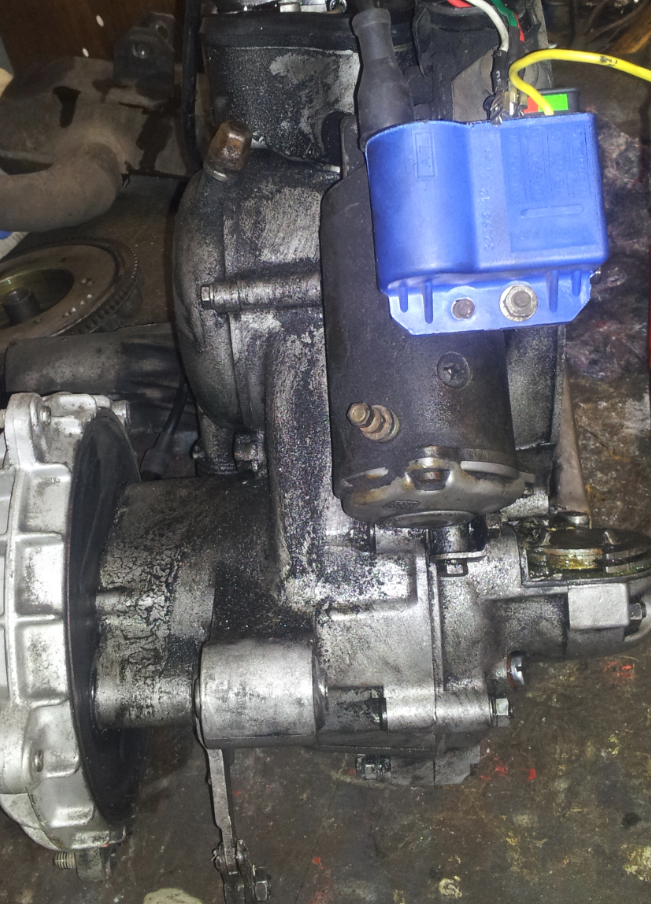

    Ich muss aber doch auf dem Bild die komplette rechte Hälfte öffnen, also Schaltkrams weg, Vergaser, Zylinder, volles Programm eben bis auf Ausbau vom Motor und Rad oder?
    Also wieder alle Dichtungen besorgen und dieses Hochtemperatursilikonzeugs dazu, diesmal Loctite noch und vermutlich Schaltkreuz und was vom Gangspringen in Mitleidenschaft gezogen wurde.
    Seh ich so alles richtig oder?
    Kommt man da eingebaut überall dran???

    Du hast nen Lusso Motor, das Schaltkreuz muss ganz gerade sein, dann isses das richtige. So eins
    Das hier wäre das falsche.
    Ja, man kommt überall dran um im eingebauten Zustand die kleine Hälfte abzubauen.Zylinderkopf ab,dann die Stehbolzen einzeln raus,sonst kannste den Zylinder nicht ziehen(schlägt am Rahmen an).Bisschen fummlig, geht aber.Danach Schaltraste muttern lösen und dann in den 4.Gang schalten,dann geht die runter.Beim zusammenbau in umgekehrter Reihenfolge. Neue Dichtung wäre ratsam, und Dichtmasse brauch man nicht wenn die Hälften sauber und unbeschädigt sind. Das geht auch so, is ja original auch keine Dichtmasse drauf.Wenn´s dich beruhigt, schmiers halt dran.

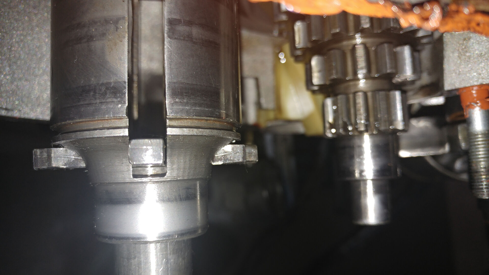

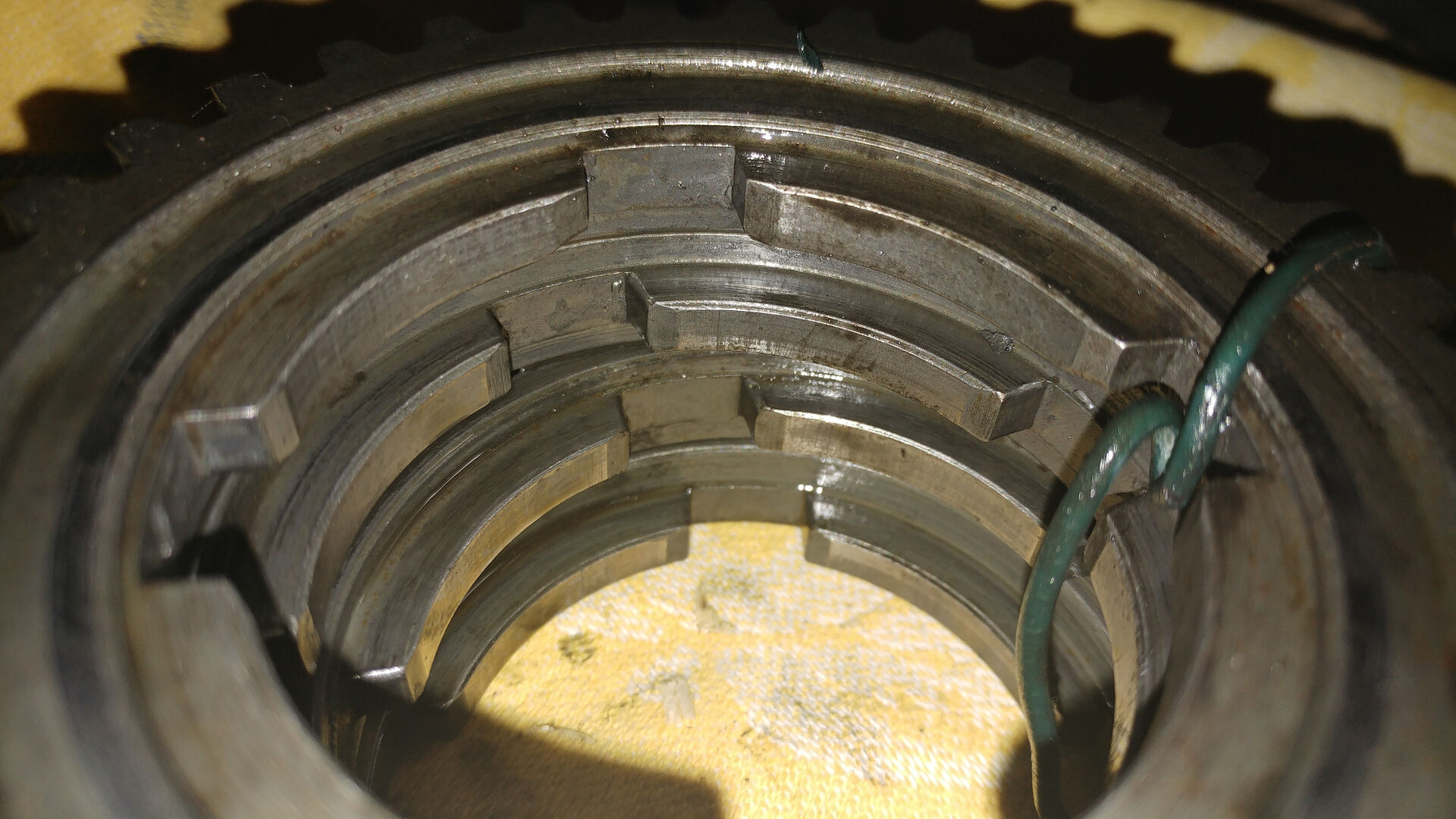

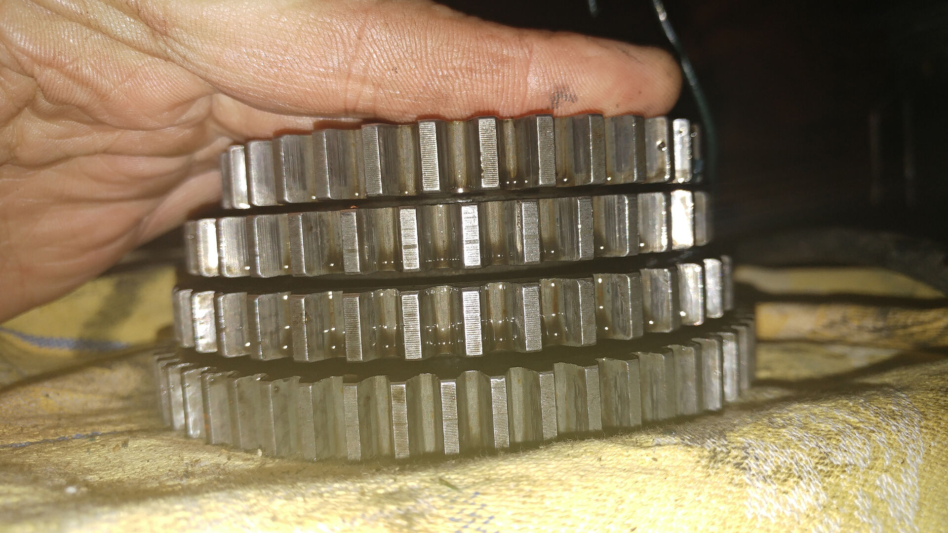

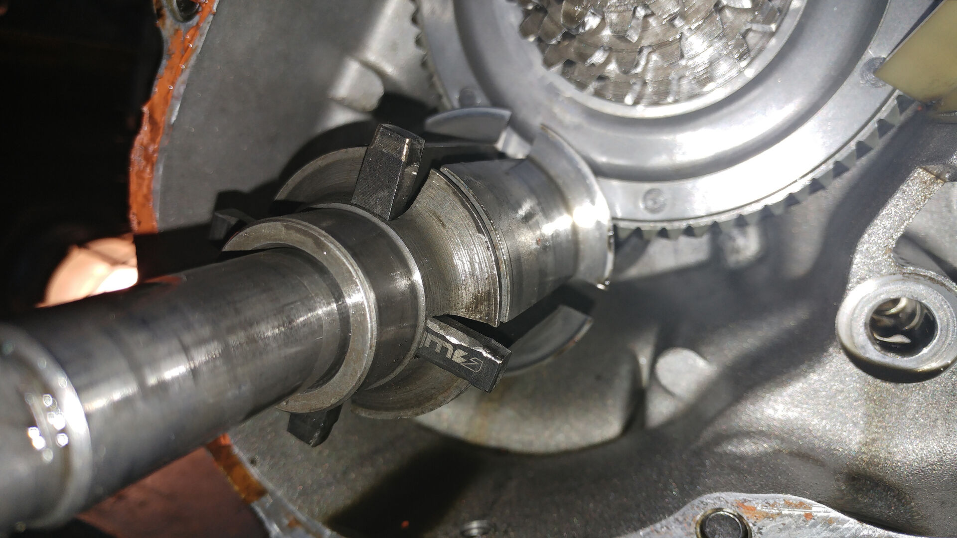

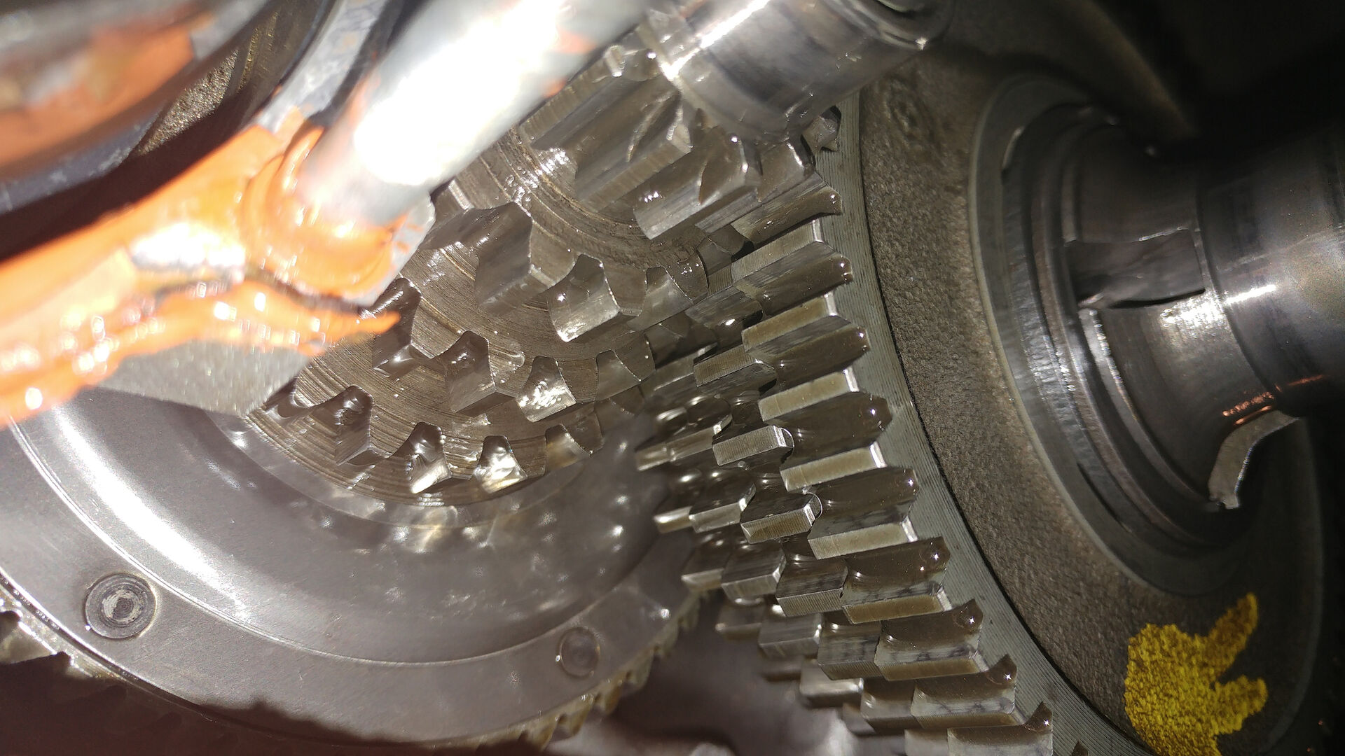

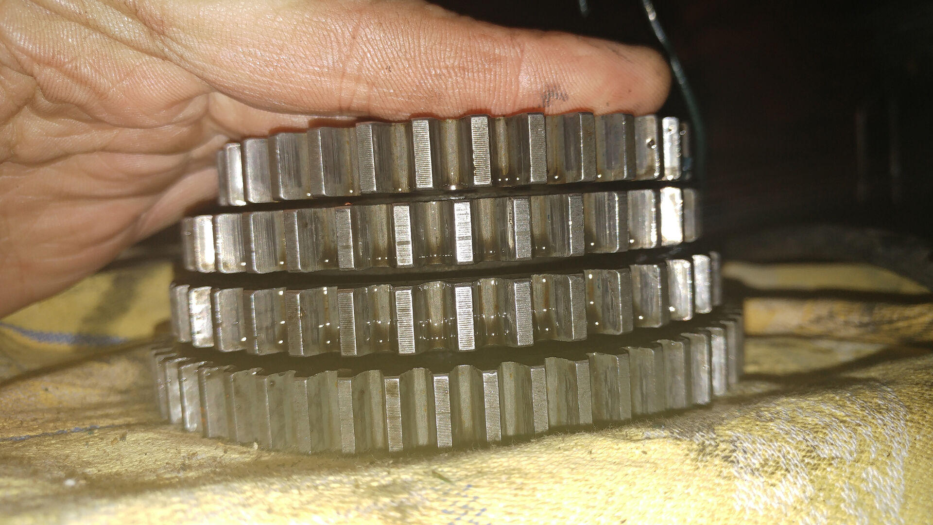

    Tannenbaum? Also die weiter unten abgebildeten 4 Ritzel hatte ich in einem entnommen und mit Draht zusammengebunden. Also vertauscht dürfte ich die dann wohl nicht haben.
    Zum Zerlegen am Wochenende: Das hat im eingebauten Zustand wirklich gut geklappt (Danke für den Hinweis!), somit hatte ich genug Zeit an einem Nachmittag den Motor zu spalten und nachzusehen.
    Im Ergebnis bin ich jetzt entsprechend irritiert 8| Kommt n bisschen mehr jetzt :rolleyes:
    Ich hatte damit gerechnet, direkt was auffälliges zu sehen, aber nein.... sogar das Öl war noch in ziemlich gutem Zustand.

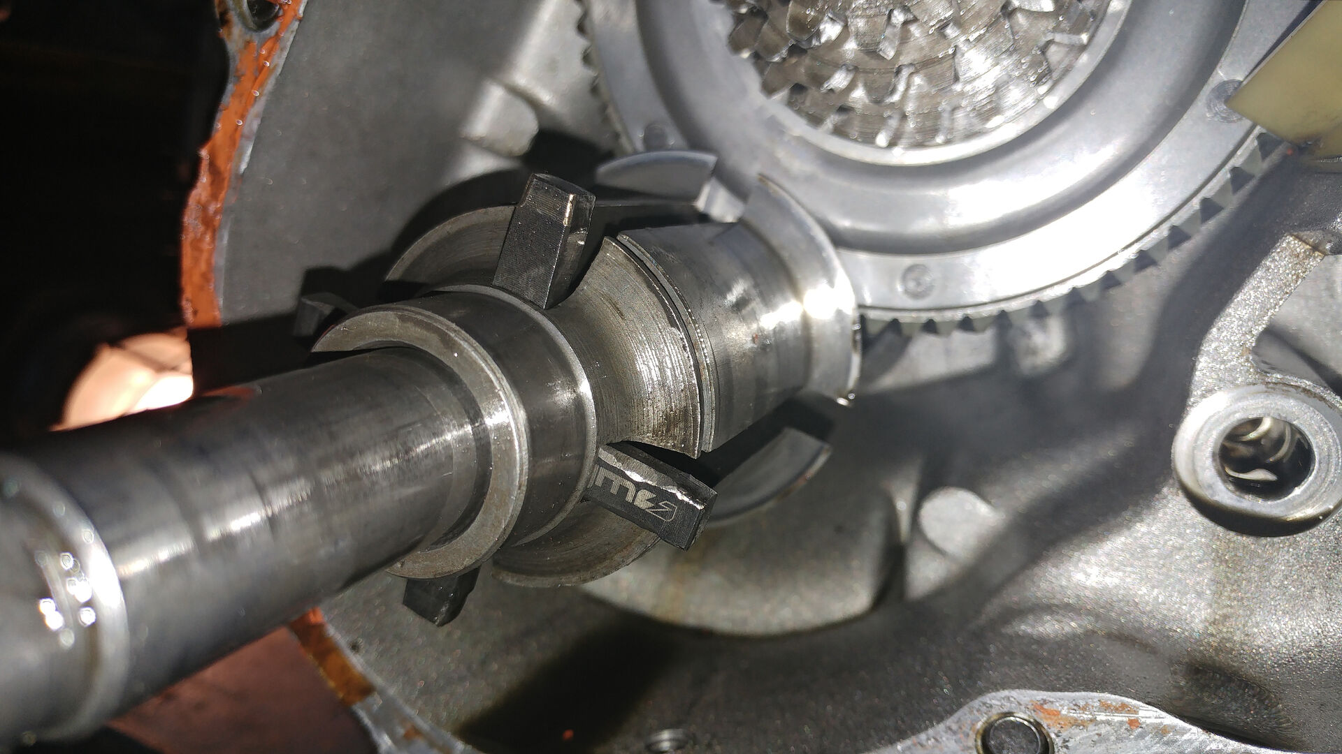

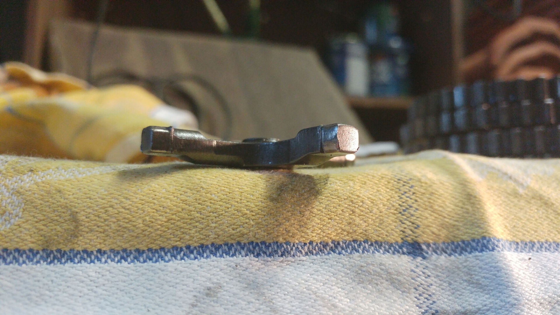

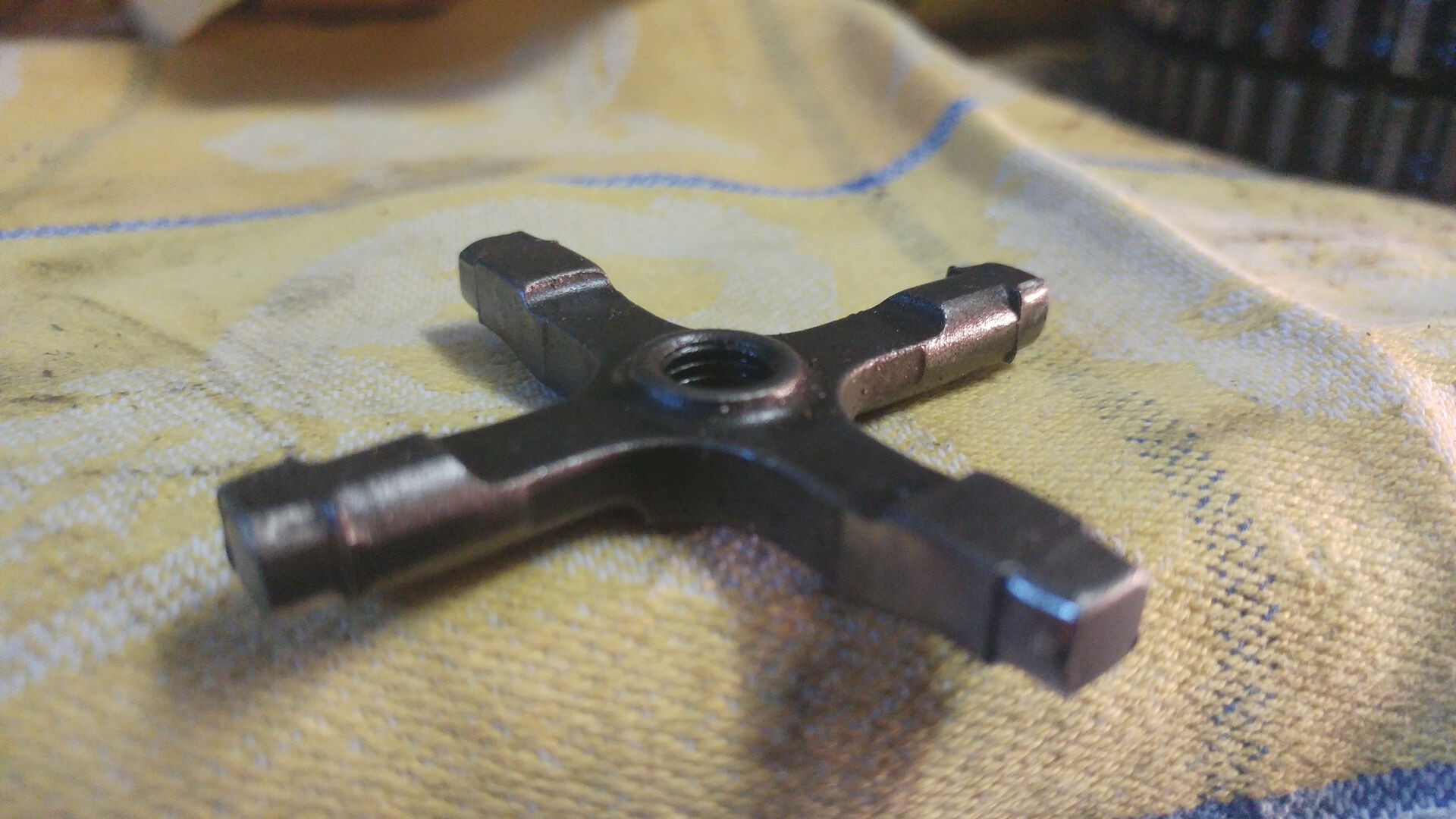

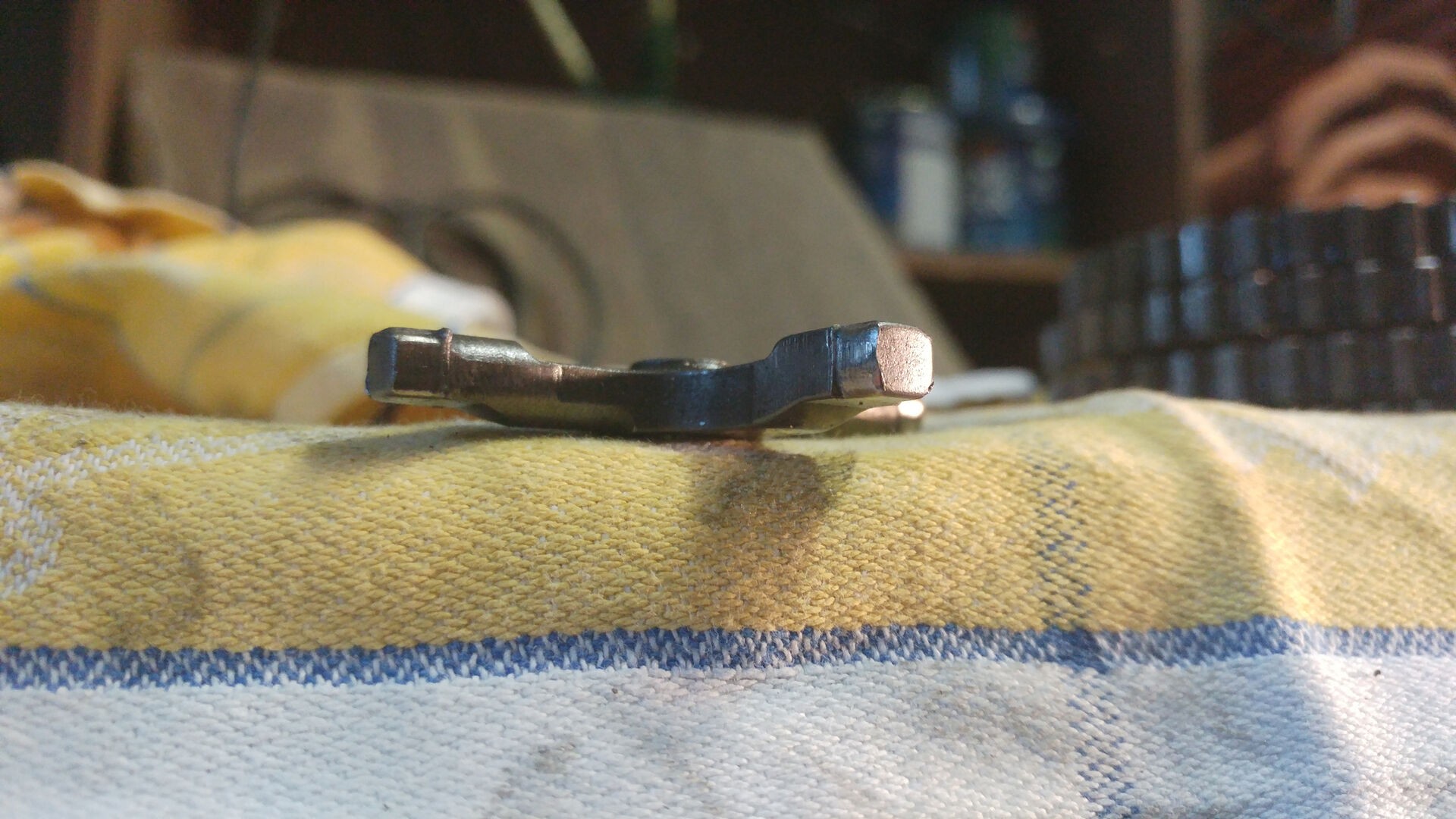

    Das Schaltkreuz verunsichert mich ziemlich. Ich hatte es beim Einbau letzten Winter von den Dimensionen her verglichen und für OK befunden, musste nur etwas Material an zwei INNENschenkeln abnehmen, um es reindrehen zu können, aber an den Kontaktstellen außen ist nichts gemacht worden. Original war aber offensichtlich das drin, was von MBT / T4 als unpassend beschrieben ist, aktuell wohl das als passend bezeichnete ?(
    Hier mal Bilder vom Original:
    Und hier vom aktuell verbauten:
    Die Schaltwelle war tatsächlich gelockert, es hat ca. eine halbe Umdrehung gefehlt --> Loctite ist unverzichtbar an dieser Stelle! Kann mir aber nicht vorstellen, dass es rein an dieser halben Umdrehung lag!?
    Ich denke es ist am besten, das gleiche Schaltkreuz zu besorgen, welches auch vorher drin war und dann das ganze nochmal zu probieren.
    Da das vorher verbaute nicht symmetrisch ist: Weiß jemand, wie rum das in den Käfig muss? Oder kann ich das beim Zusammenbau rausbekommen?
    Der Einbau dieser Rückstellfeder passt dort wo sie sitzt oder:

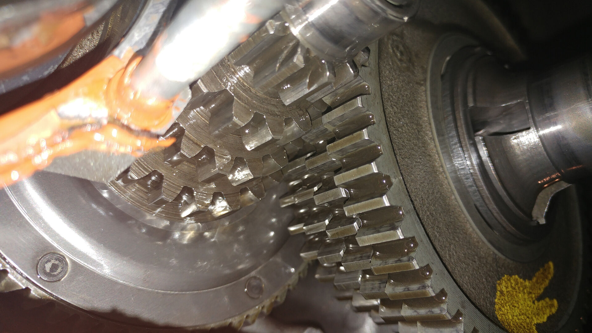

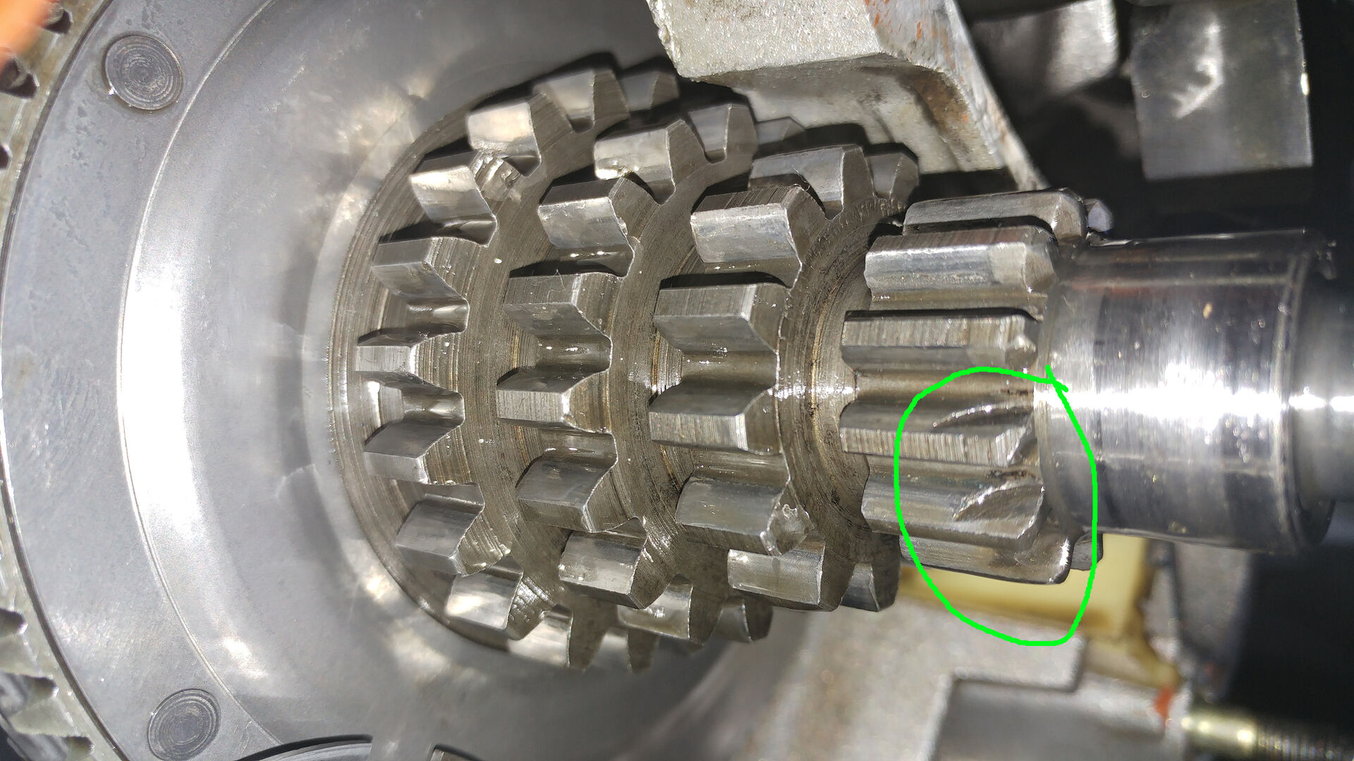

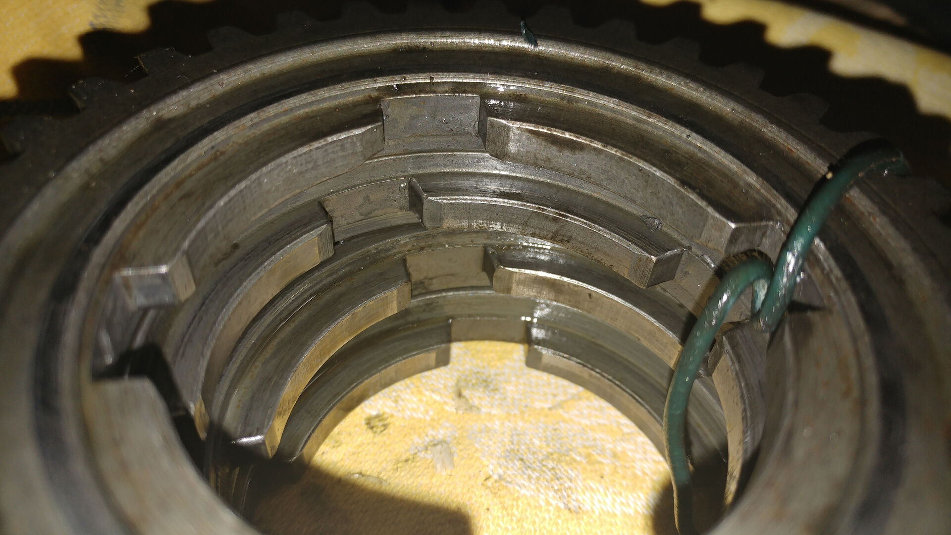

    Und bevor ich Mist einbaue nochmal sicherheitshalber eine Nachfrage bezüglich der Qualität der Ritzel:
    Ich gehe davon aus, dass diese noch in Ordnung sind:

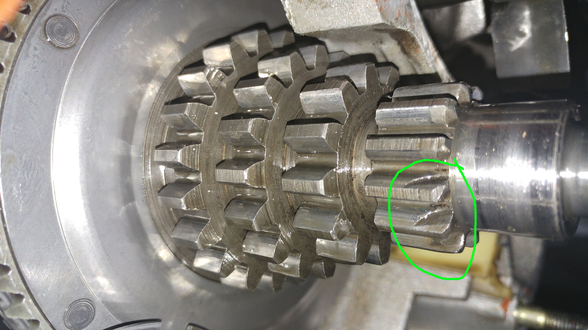

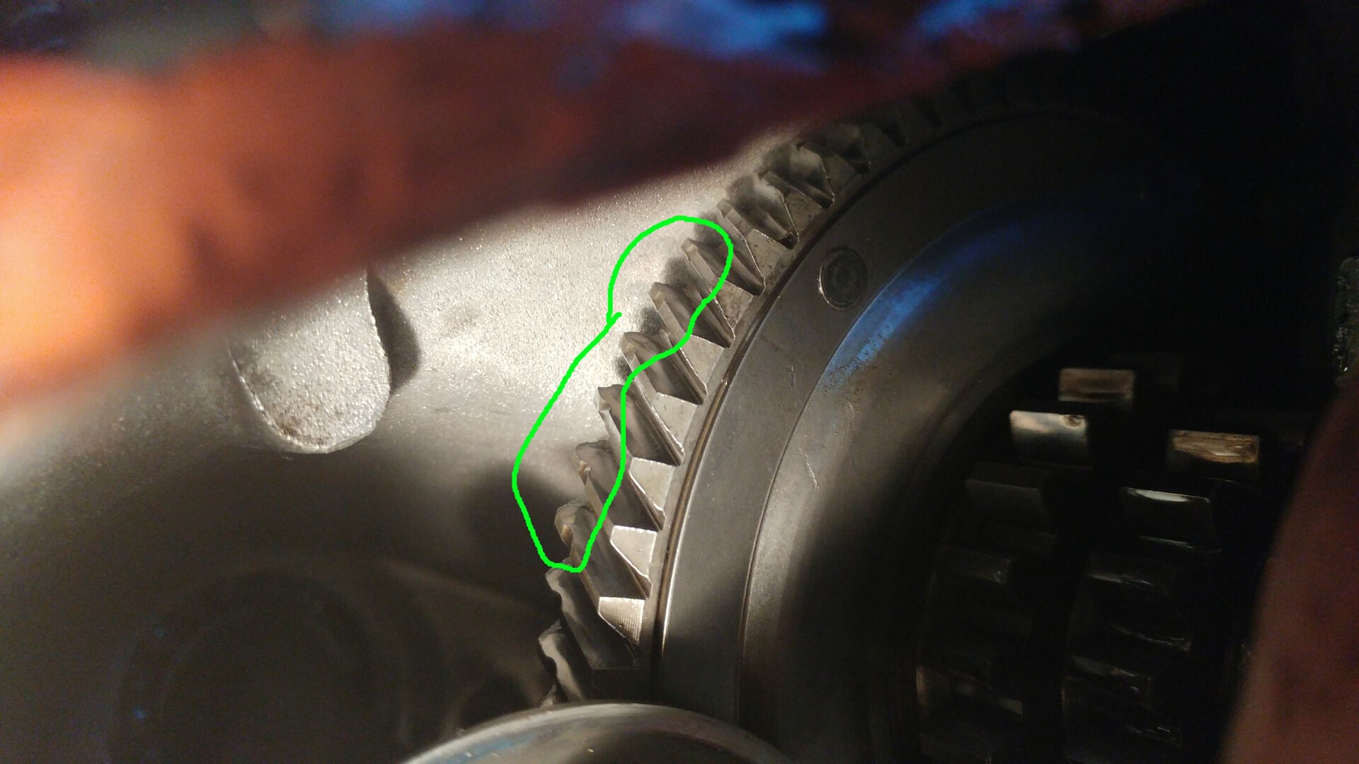

    Fraglich sind für mich folgende zwei:
    Einmal wohl der erste oder vierte Gang, sind die Kerben normal?

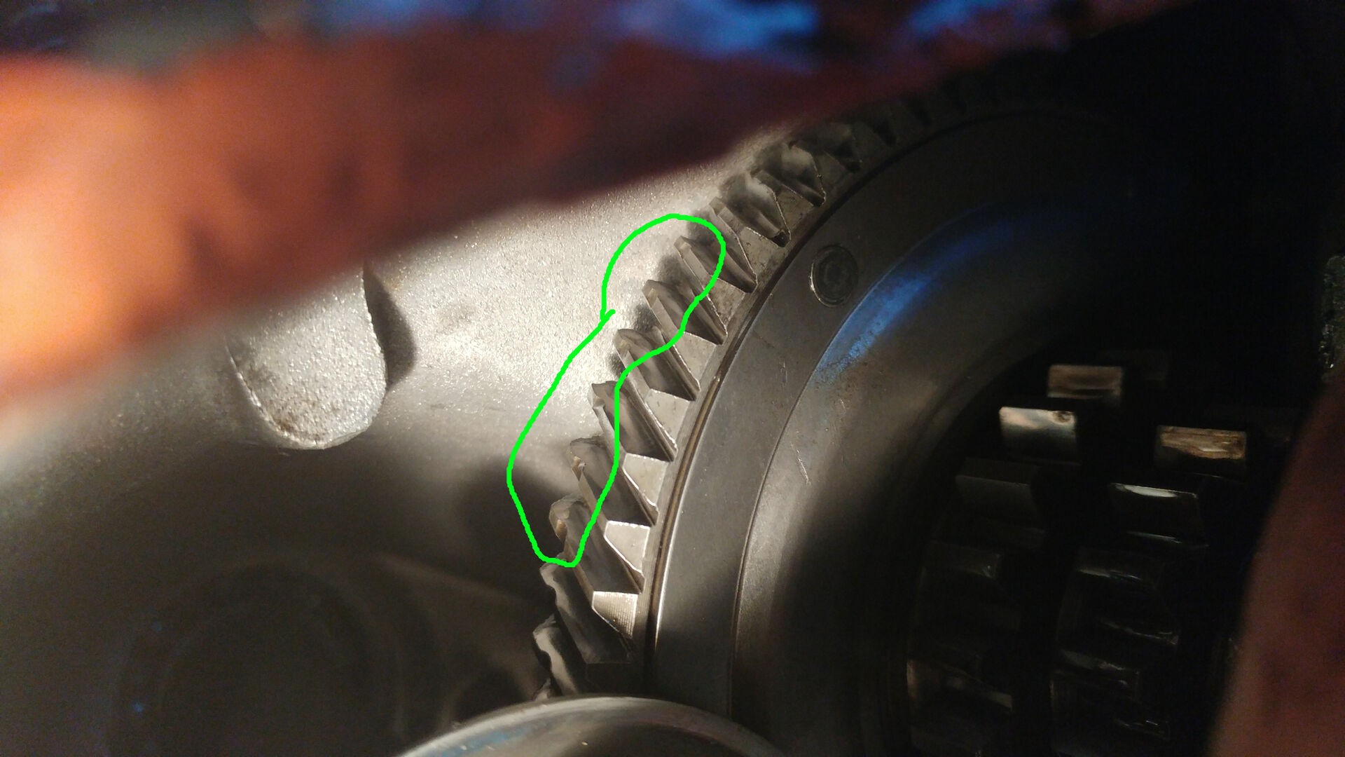

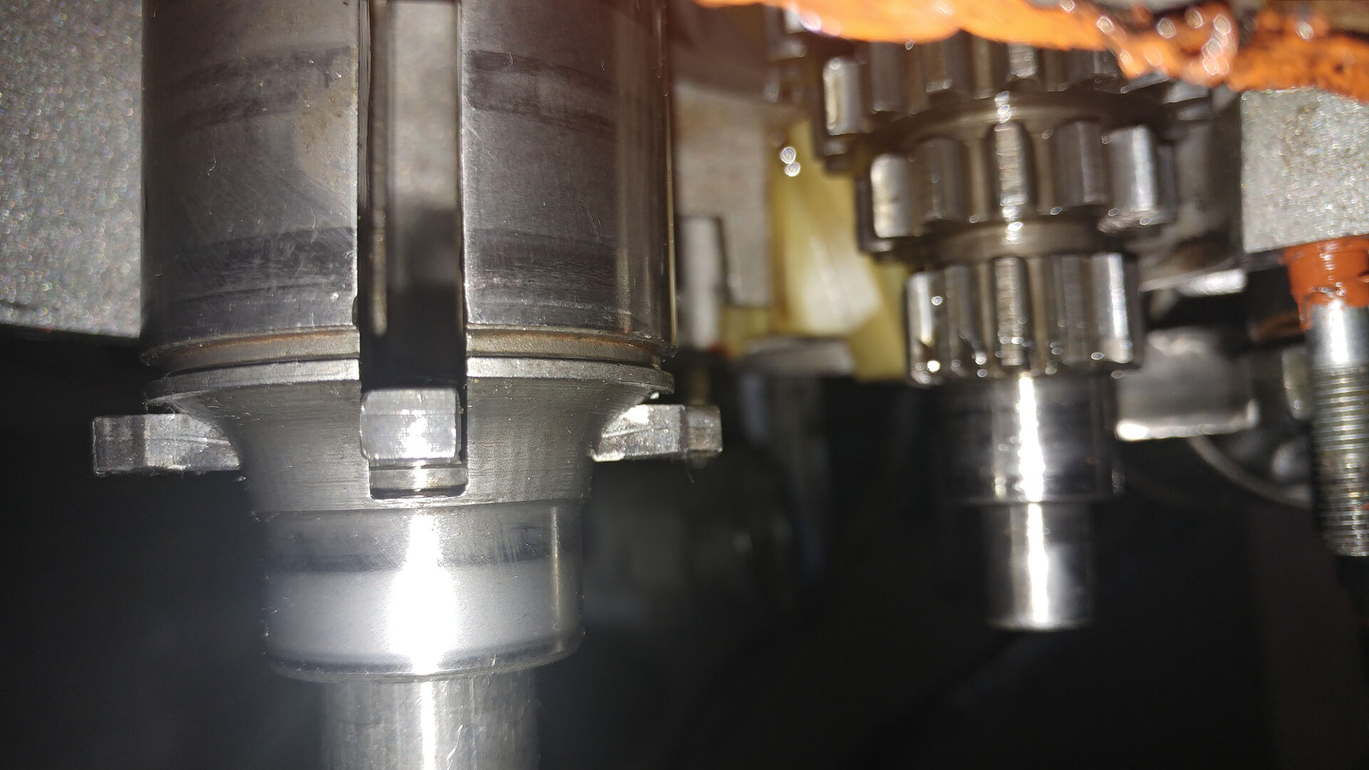

    Und einmal das ganz hinten größere verbaute, quasi auf der Seite der Bremse ganz hinten drin.Da sind so Längsrillen, schauen aber fast schon gewollt aus:
    Schon mal Danke für euren Rat, meine Vespe is schon ganz nervös was noch so kommt :thumbup:
    • February 14, 2017 at 01:05
    die riefen auf den Zähnen sind normal die sind dafür da die Flanken der.Zähne zu schmieren.
    Und diese Kerben sind auch normal , dort greift das Kicker Ritzen ein beim kicken

    ich meinte nicht nur die Reihenfolge der Zahnräder,
    sondern auch richtigrum, wenn man die Räder dreht um 180 grad
    gibts auch probleme
