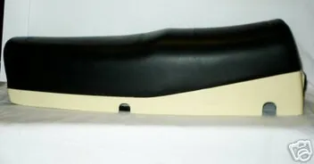

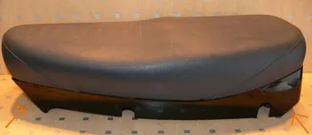

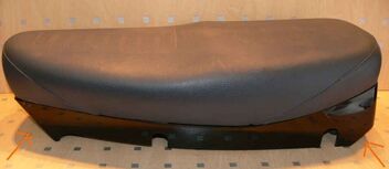

    • April 29, 2009 at 15:27
    Hi, die XL2 Bank kann man an den Schrägen vorne und hinten erkennen.
