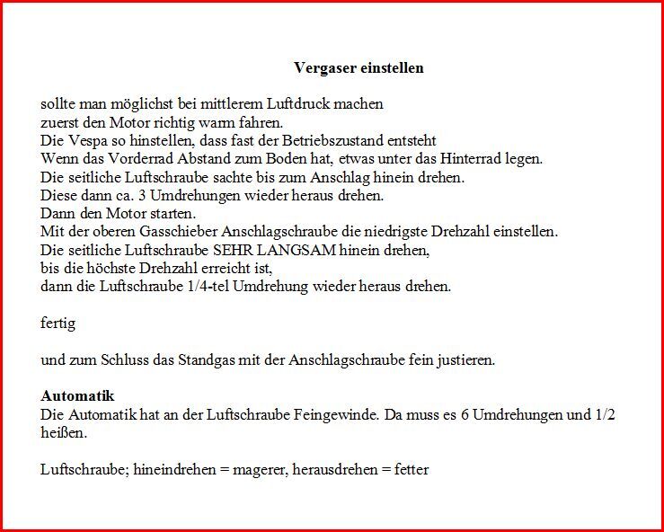

    Wenn Du das da rein kippst, wird dich deine Tochter verfluchen. Das Öl ist nicht nur im Getriebe, sondern auch die Kupplung wird da mit benetzt. Bei SAE 80 ist die Schmierwirkung so gut, dass die Kupplungsscheiben schön aufeinander gleiten. Leider fährt die Vespa dann nicht mehr.
    Du bist der 102te der das fragt, nochmal SAE 30 und NIX ANDERES. Mit dem Hochdrehen; nimm mal unter dem Sitz das Wekzeugfach raus und löse die Schraube welche den Vergaser hält, schieb den Vergaser unter drehen ganz nach hinten (zum Motor), die Vespa sollte dabei NICHT auf dem Ständer stehen und möglichst den Sitz belasten. Dann den Vergaser wieder festschrauben. Leerlauf nach Vorschrift einstellen, dann testen, der Motor muss sich, nach kurzen Gasstößen schnell beruhigen. Wenn nicht, mit der Luftmischerschraube stufenweise das Gemisch anreichern.

    Das ist es ja, die Vergasereinstellung gilt auch NUR für den Leerlauf. Die Luftschraube heißt mit vollen Namen "Leerlaufluftmischerschraube" die wirkt sich NUR auf den Leerlauf aus. Hast Du keine Bedienungsanleitung ? wenn nein, PN an mich und ich schick Dir eine.
