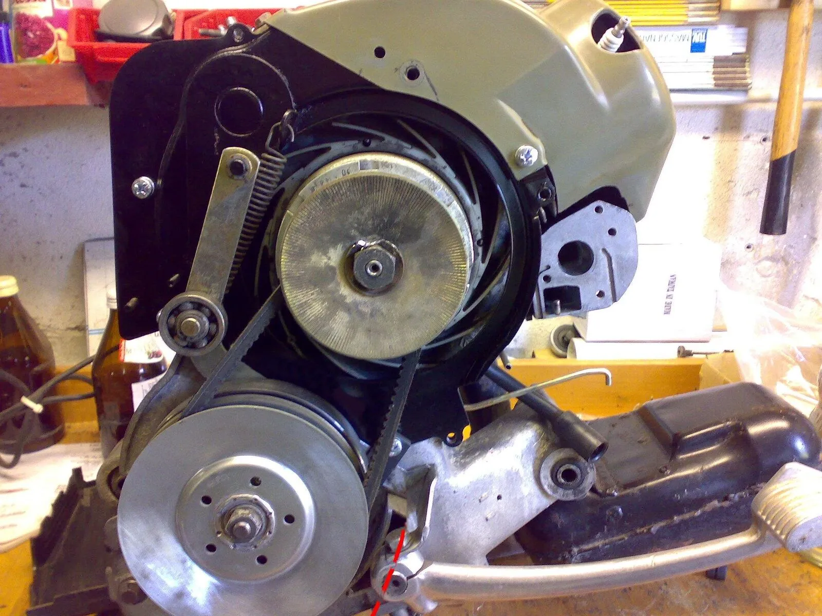

    Hallo, Keilriemen :Dayco 7123 (15x621 mm). Der Spanner liegt NICHT auf, der wird von dem Blech am Kicker (rot) angehalten, und fällt nur beim Antreten auf den Riemen. Soviel ich weiß, gibt es die Federn nur in einer Stärke, Nummer 235 179 .
    klaus

    Hi Klaus,
    vielen dank für das Bild.
    Hier ist zu sehen das der Riemen auch ohne anliegende Spannrolle recht straff sitzt.Das ist bei mir nicht der Fall,interessant.
    Das muß ich mir nochmal genauer ansehen.
