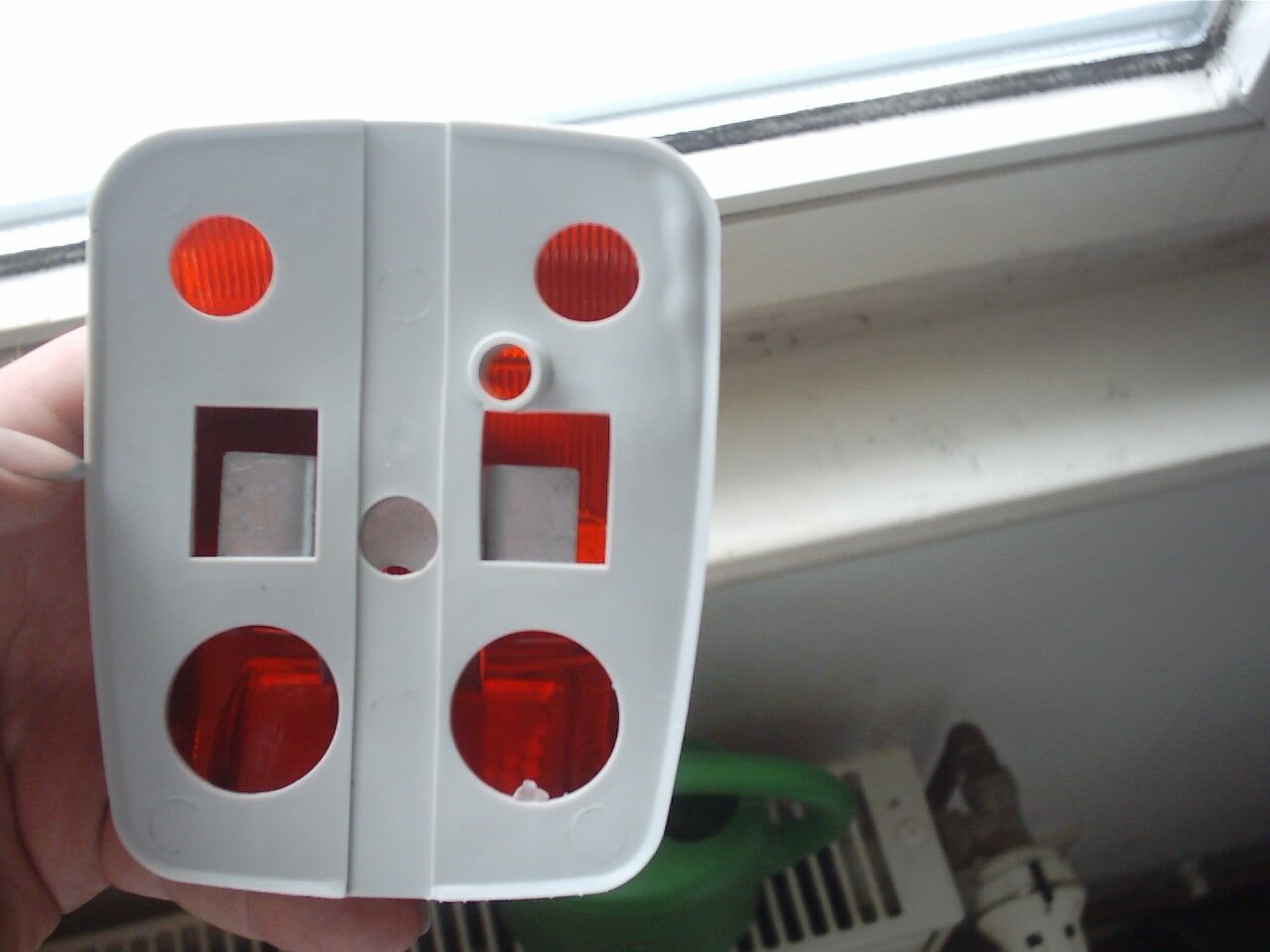

    Könnt ihr mir bitte sagen, welche Birne da rein muss und wie das Teil am Rahmen befestigt werden soll?

    • June 23, 2007 at 10:38
    So wie das aussieht gehört da eine Soffitte rein.Fahrlicht glaube ich 5 Watt und Bremslicht (wenn vorhanden) müssten 10 Watt sein.
    Befestigt wird das Rüclicht durch das große Loch in der Mitte der Grundplatte.

    moin, das scheint nur eine Fofitte Platz finden zu können (s. Bild), oder sehe ich den Platz für die zweite Sofitte nur nicht?
    Was die Befestigung anbetrifft, so passen die Öffnung am Gummi und die am Blech nicht überein (s. Bild)
    Im alten Rücklicht gibt es ein Bremslicht, lass ich das Kabel dafür jetzt einfach abgeklemmt?
    Da war eine 5W Sofitte fürs Bremslicht zustaändig

    • June 24, 2007 at 09:49
    moin Heiner,
    die V50 hat bereits ein Loch an der passenden Stelle.
    Leider passen die Öffnung am Gummi und die am eigentlichen Rücklicht nicht überein (s. Bild).
    Als Leuchtmittel kommen Sofitten rein. Die werden da reingeklemmt

    • June 24, 2007 at 12:46
    Sah das bei dir auch so aus?
    Schau mal auf die zentrale Befestigung
    Die 2 Öffnungen liegen nicht übereinander
    Da geht keine Schraube durch

    • June 24, 2007 at 13:06
    Da hilft wohl nur ein neues Loch bohren für die Zentrale Befestigung.
    Und 5 Watt ist fürs Fahrlicht ist ok.
