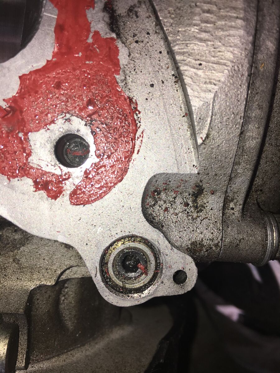

    Heute mal drüber geschaut ob alles passt. Dann gesehen, dass der Ansaugstutzen wackelt :cursing: . Grund ist der eine Stehbolzen war nur noch gesteckt. Konnte ich einfach abziehen. Jetzt mal sinnieren wie ich das am Besten löse. Whrl bisschen aufbohren und größeres Gewinde schneiden, mit neuem Stehbolzen oder zur Not Schraube.

    @ReBonSe Helicoil?

    Ich mach mal ein Thema auf, da ich dazu noch mehr fragen habe.

    Wenn Platz genug ist größer bohren , Gewinde rein , Schraube rein und fertig !
