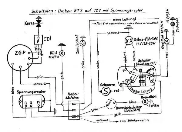

    Bin momentan mitten im Umbau meiner 50s auf 12 V. Nachdem ich gestern einen neuen Kabelbaum eingezogen habe und die Verbraucher, etc. angeschlossen wurden, habe ich nun 2 Fragen. Ich habe mich bei dem Umbau an diesem Schaltplan orientiert.
    1. es wurde eine PK- ZGP mit original HP4 Lüra verbaut. Von der ZGP geht ein rotes Kabel ab, welches ich nicht zuordnen kann. Habe es deshalb mal leerlaufen lassen. Ist das übrig oder wo muß das hin? Ansonsten ist die Verkabelung wie auf dem o.g. Schaltplan.

    Hä? Bei dir geht ein rotes aus der ZGP? oder zwei?

    Eins. Blau, schwarz und eben rot.

    du hast gesagt dass du dich an den Schaltplan gehalten hast? das rote gehört in die CDI!

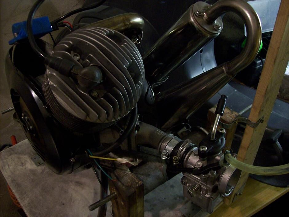

    weiß/grün/rot sind bei mir auf der CDI und die restlichen 3 (gelb/grün/schwarz) gehen Richtung Kabelbaum bzw. Spannungsregler

    Ja,an den hab ich mich gehalten. Von der ZGP gehen 2 Kabelstränge ab, 1x zur CDI,wie beschrieben und 1x zum Spannungsregler. Und der Kabelstrang zum Sp.regler hat eben nur blau, schwarz und ROT.

    ah okay. Ich schau heute mal beim Kumpel, wie der es gemacht hab, dann schreib ichs hier rein. Also meiner Meinung nach muss der rote auch mit aufn Spannungsregler, der schwarze müsste Killswitch sein. Aber wie gesagt, ich frag mein Kumpel mal.

    Ich würd mal sagen schwarz=Masse, blau=an Spannungsregler, rot=eigentlich grün aber wurde wohl mal ausgetauscht und deshalb an den Schalter zum Ausmachen

    • May 4, 2009 at 10:59
    das hört sich doch gut an. :thumbup:
    genau so wars! klatschen-) und funke hab ich jetzt auch. danke für euer engagement 2-)
