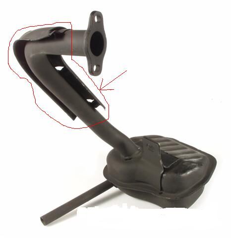

    Hallo
    An meiner Primavera ist ein Auspuff montiert bei dem das markierte Teil auf dem unteren Bild fehlt. Braucht man das Teil?
    Vielen Dank

    An der PV ist der Auspuff dran? Naja... der gehört eigentlich garnet auf ne PV ;)
    Das Blech ist ein Wärmeschild, welches den Krümmer kühlen soll. Dein Auspuff wird wohl ein SITO+ sein, der hat das Schild nämlich nicht. Zwingend notwendig ist das Blech nicht, nein.
    Original gehört auf ne PV eine Banane (einfach mal beim SIP Banane PV eingeben) drauf
    Edit: der Auspuff war nur auf PV drauf, sorry. ET3 hatte die Banane. Kleiner Gedankenfehler...
    stimmt so nicht ganz --->> die PV hatte sehr wohl diesen Auspuff verbaut ,erst die ET3 hatte dann die Banane verbaut ;)
    Wärmeschid ist richtig, Auspuff kühlen ist falsch, das Blech soll die Wärmeabstrahlung auf andere Teile abschwächen. Solche Bleche feiern seit der Einführung des Katalysators fröhliche Urstände. Das ist in fast allen Autos zu finden.
