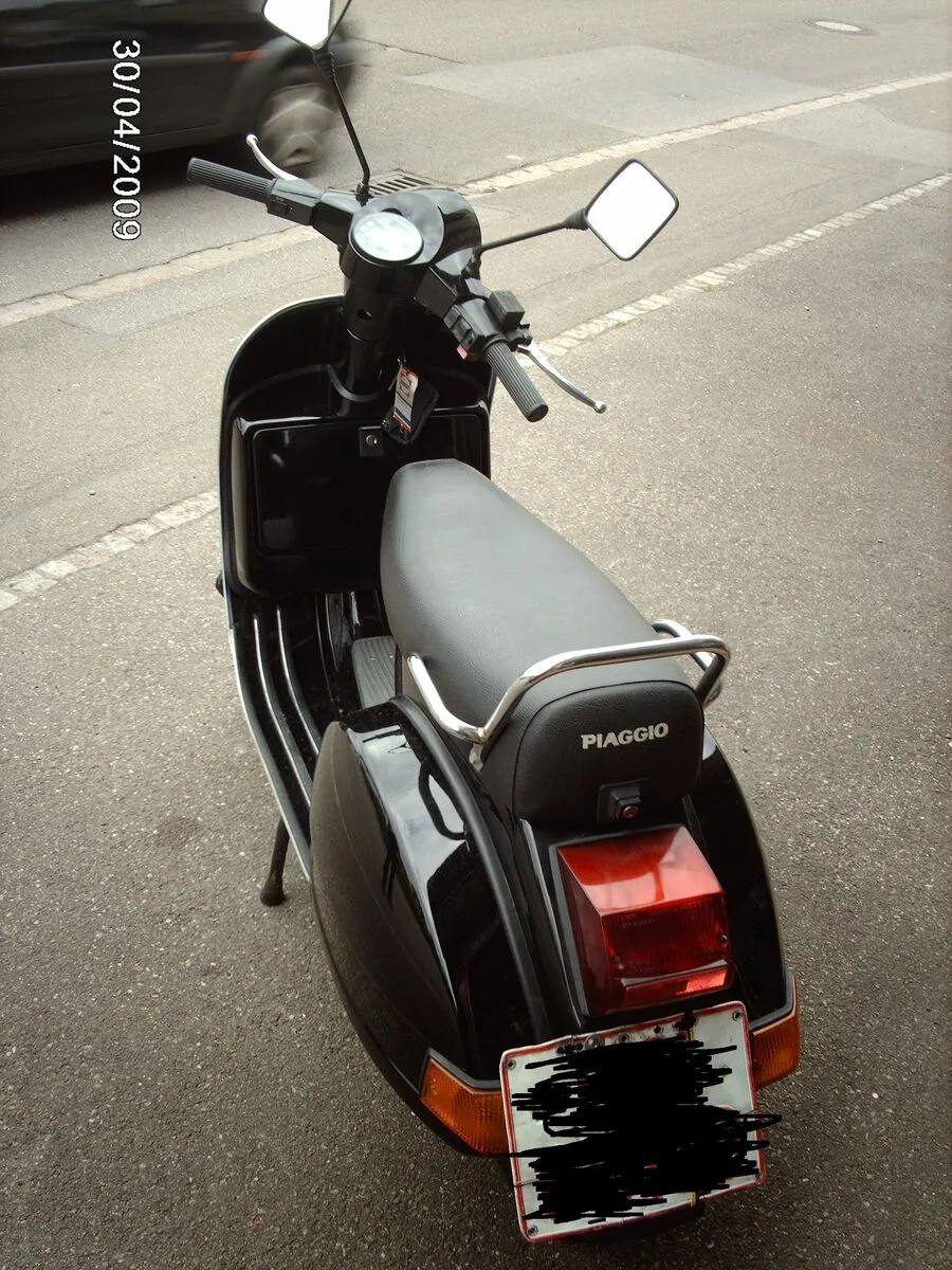

    schaut mal - es handelt sich um diese vespa ...
    ... sie hat eine scheibenbremse ...

    • May 6, 2009 at 12:48
    Da würde ich mal auf ein Baujahr zwischen 1998 und 2000 tippen.
    Nach 1998 wurden die Vespas als PX Disc mit Scheibenbremes ausgeliefert. Ab 2000 (der My-Baureihe) gab´s ein Facelift mit anderem Rücklicht, Halogenscheinwerfer, neu "designtes" Tacho und viel BlingBling...
    Wahrscheinlich ist das Vespa-Archiv da nie aktualisiert worden.
    • May 6, 2009 at 15:35
    Richtig, Baujahr sollte zwischen 1998 und etwa Mitte 2001 liegen, die Scheibenbremse wurde 1998 eingeführt und die ersten facegelifteten PX MY wurden in Deutschland ca. 9/2001 ausgeliefert. Die Datenbestände von Scooterhelp und Vespa-Archiv reichen nur bis etwa 1990.
    Mir erschließt sich aber der Sinn der Fragestellung nicht so ganz, wenn schon eine BE vom 22.12.2000 zu diesem Roller vorliegt. Damit dürfte das Baujahr doch ziemlich eindeutig feststehen.
