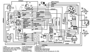

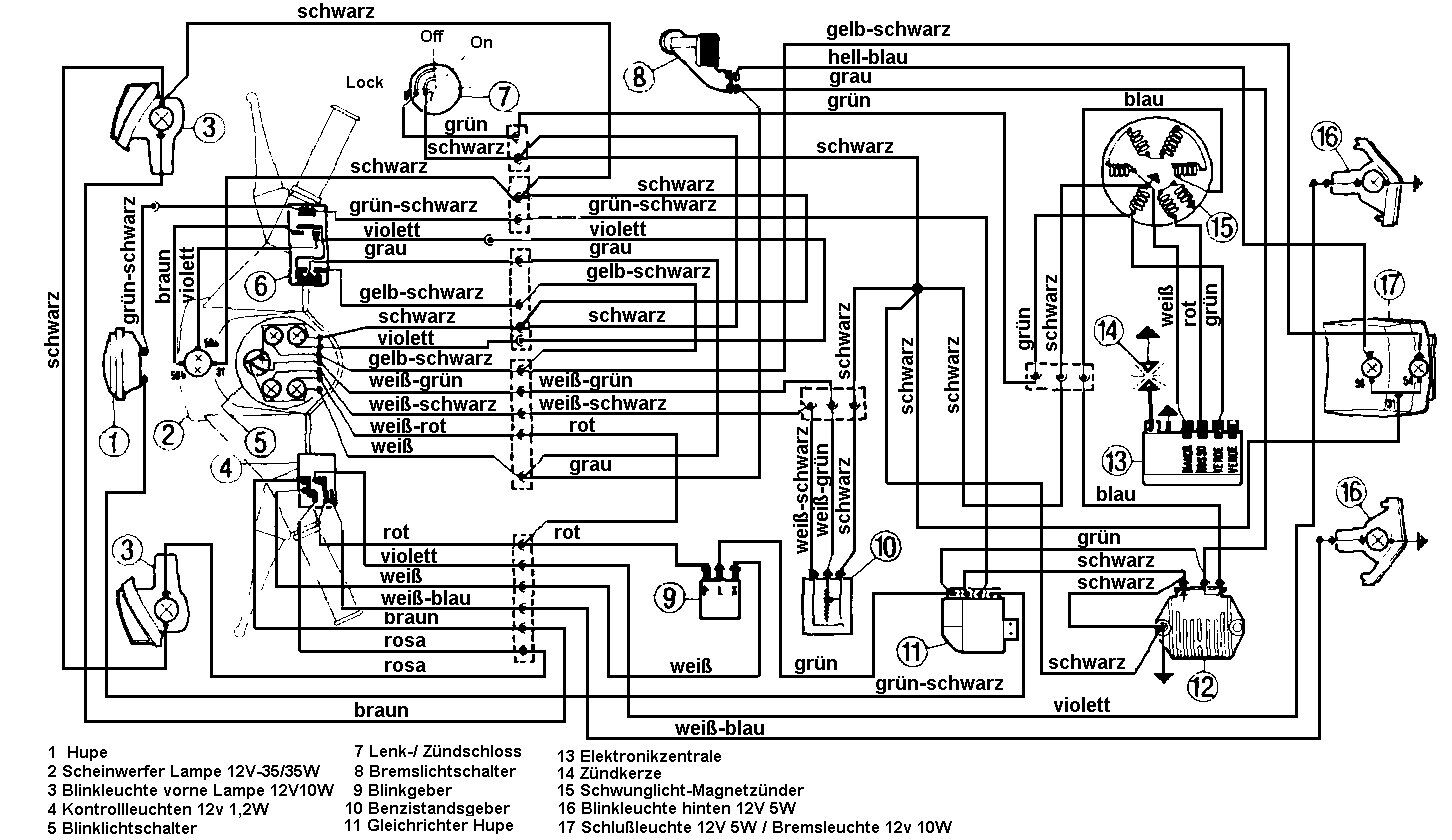

frage warum willst Du an die Hupe? funktioniert die etwa nicht?
dann prüf zuerst den HUPENGLEICHRICHTER bevor Du dir dies Arbeit antust. Auf dem [lexicon='Schaltplan',''][/lexicon] kannst Du sehen, wie die Hupe verschaltet ist. Du kannst ggf unter der Kaskade mit einer neuen prüfen, ob diese funktioniert.
