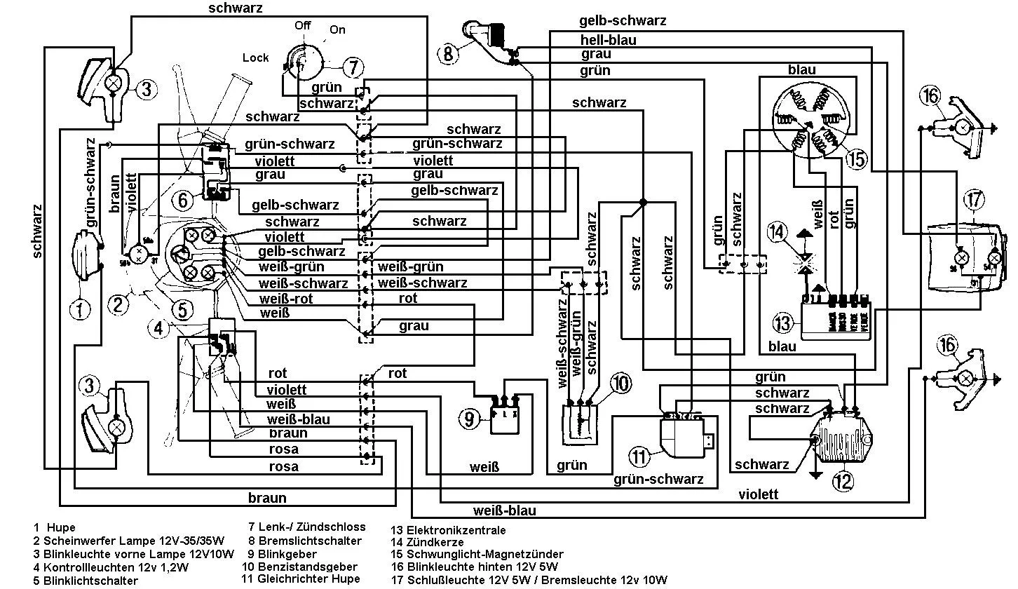

    frage warum willst Du an die Hupe? funktioniert die etwa nicht?
    dann prüf zuerst den HUPENGLEICHRICHTER bevor Du dir dies Arbeit antust. Auf dem Schaltplan kannst Du sehen, wie die Hupe verschaltet ist. Du kannst ggf unter der Kaskade mit einer neuen prüfen, ob diese funktioniert.
    MfG klaus

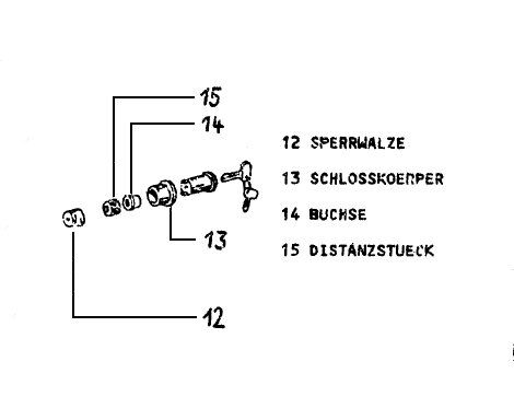

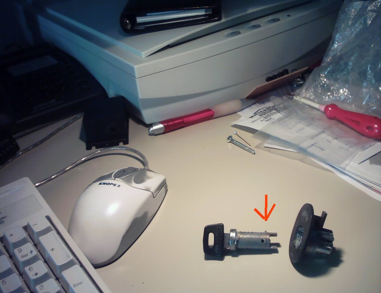

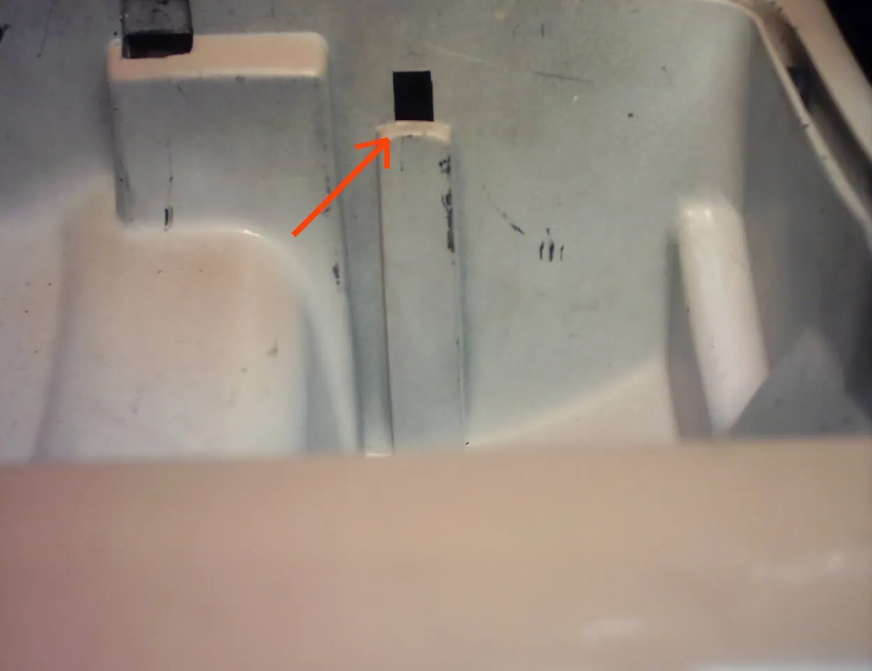

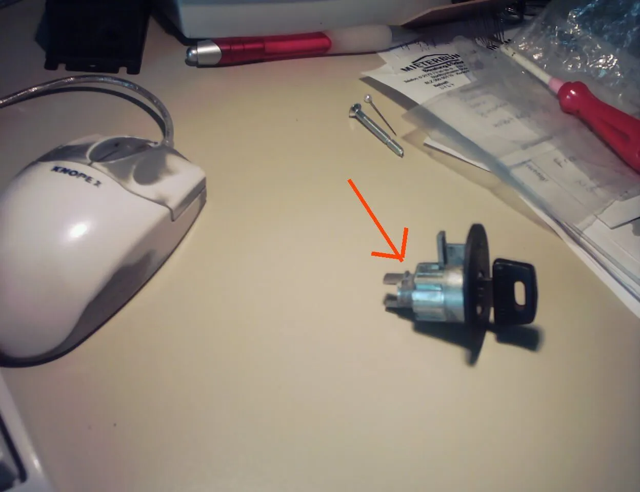

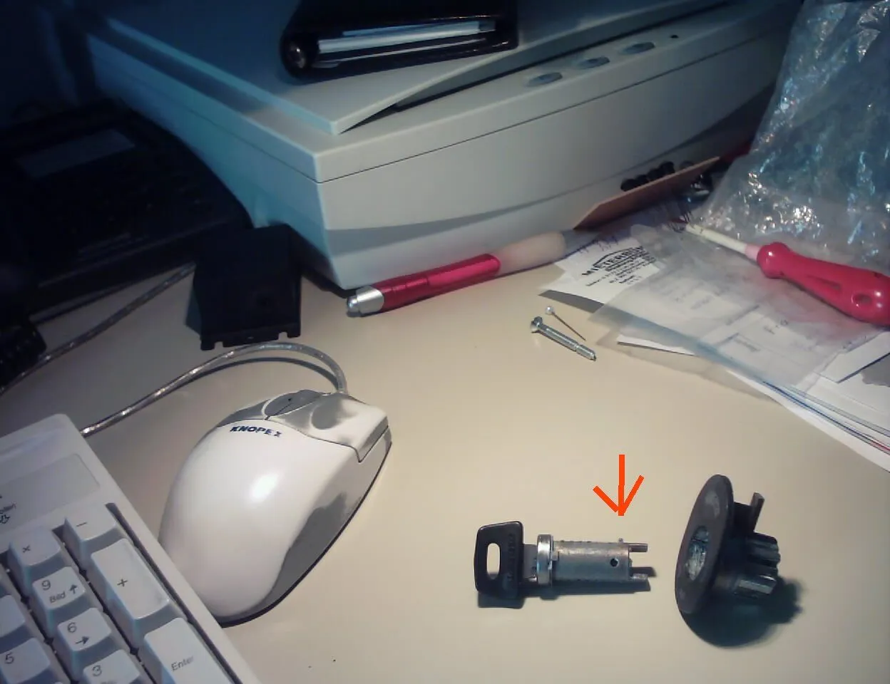

    allso, dann muss die Kaskade ab und der Handschuhkaste. Dafür muss das Zündschloss ausgebaut werden. Zuerst die Kaskade, das Vespa-Emblem mit kleinem Schraubebdreher auf der rechten Seite (wenn Du von vorne draufschaust) aus dem Loch herausheben. Darunter ist eine Schraube, rausschrauben. Im Handschuhkasten siehst Du zwei weitere Schrauben, auch diese heraus schrauben. Dann kannst Du die Kaskade abnehmen. Jetzt geht es mit dem Schloss weiter. Schlüssel in das Schloss stecken und das Schloss in Stellung "OFF" drehen (Schlüssel senkrecht). In dem Handschuhkasten ist rechts unter dem Schloss ein viereckiges Loch. Durch dieses Loch mit einem kleinen (3mm) Schraubendreher den Schließzylinder entriegeln, und den Schließzylinder mittels Schlüssel aus dem Schloss ziehen. Dann von vorne die zwei schrauben oben (waren unter der Kaskade versteckt) heraus schrauben, und Du kannst, zuerst das restliche Schlossteil und dann den Handschuhkasten abnehmen. Die Hupe ist dann frei zugänglich.
    Der Knackpunkt ist das Schloß:
    1. Schlüssel in Stellung "OFF" drehen
    (das geht auch wenn der Schlüssel abgebrochen, und der Rest noch im Schloss steckt. Rest
    einstecken und drehen.
    2. Handschuhfach öffnen
    Auf dem Bild 1 siehst Du das viereckige Loch.
    oberhalb dieses Loches ist das Schloss
    jetzt kommt das Schwierige, Du musst den Schlüssel so im Schloss verkanten, daß Du den Schließzylinder damit heraus ziehen kannst.
    Durch das Loch kannst Du nun mit einem kleinen Schraubendreher
    anfangen zu Fummeln. Dabei muß die Kleine Nase welche auf dem 2ten und dritten Bild zu sehen ist, hinein drücken.
    Dann kann man den Zylinder mit dem Schlüssel herausziehen.
    Da die Nase nicht so wie auf dem Bild frei steht sondern zwischen zwei Teilen, kann das schon mal
    1/2 Stunde dauern bis Du triffst.
    Im Bild 4 ist die Reihenfolge der Teile zu sehen,
    Viel Glück
    Bilder Schloss 1-4
