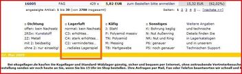

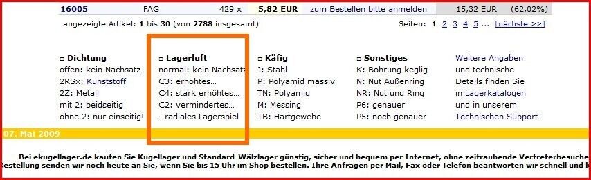

    Hi, Infos zu C3 C4

    mhm, erstmal danke. doch was sagt mir das jetzt genau? erhöhtes statt stark erhöhtes radials lagerspiel. dann ist doch ein "nur" erhöhts lagerspiel enger als ein stark erhöhtes lagerspiel oder andersrum?? ?( also vielleicht kannst du mir das nochmal genauer erklären?!?
