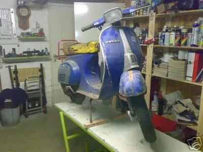

    ich stand vor ca. drei tagen vor dem selben problem. habe auch nicht wirklich ahnung und habe jetzt auf gut glück gekauft, das ganze kann en schuss im ofen sein, kann aber genauso gut glück haben. ich habe eine v50n bj. 1977 erste serie ersteigert für 310euro, die zwar recht verhunst aussieht, aber noch komplett original ist.
    habe die bis jetzt aber leider nur auf bildern gesehen und hole sie samstag ab.
    aber ich bin mir halt noch nicht sicher ob es wirklich ein schnäpchen war oder nicht.

    Hi, die hab ich auch bei ebay gesehen. Gabel schaut krumm aus oder das vordere Schutzblech ist komplett deformiert... Sitzbank is auch komplett Schrott und sie hat ne Delle im Bodenblech! Sehr viel mehr kann man auf dem Bild nicht erkennen.
    Die braucht also ne Menge Zuneigung!

    das stimmt schon das die ziemlich viel zuneigung benötigt, aber das ist doch der sinn darin find ich. wenn man vorher nacher bilder hat, sieht man richtig was geleistet wurde und man liebt sein gutes stück dann viel mehr. zumal habe ich die nötigen mittel dazu um diese wieder hinzukriegen. also freu mich schon richtig drauf. aber ich muss schon sagen, die bilder sind wirklich erschrekend. mal schauen...
    danke für die antwort
