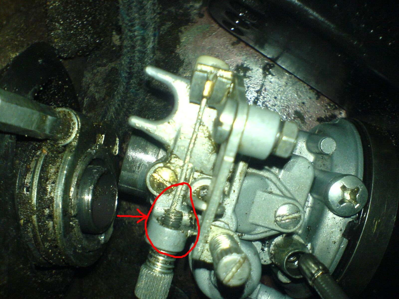

    Ich hab vollgendes Problem:
    Hab den Vergaser ausgebaut un gereinigt. Beim einbau hab ich den Gaszug eingebaut und siehe da: er reibt!
    Ich häng unten ein bild an. Er reibt an der stelle an der die Schraube wo der Gaszug durchführt. Wieso reibt er dort? vorher hat er nicht gerieben! Was kann ich dagegen tun?
    So hat der Gaszug sicherlich nicht so ein langes Leben!

    Bin deiner Bitte das Loch mal zu putzen nachgekommen! :D :D
    Ich hatte den Vergaser natürlich auch schon auf dem ASS! Dort hab ich das gleiche Problem!
    Wenn ich den Gaszug von aussen etwas nach links und/oder nach oben biege dann reibts nicht mehr. (Blickrichtung Bild) aber ich kann den Gaszug schlecht so befestigen X(
    Jemand nen Tipp?

    Der Vergaser ist richtig zusammengebaut und im Moment auch wieder richtig eingebaut! Es reibt aber schon wieder!!!
    Den Gasschieberdeckel falschrum einzubauen ist relativ schwierig wenn man dann noch den Gaszug dranbekommen will! Der Vergaser war schon immer so. Und die mühle ging auch an und alles ABER der Gaszug reibt eben.
    Langsam hab ich die Schnauze voll X( X(
    • June 29, 2007 at 16:43
    Hallo;
    das was interessant wäre ist nicht auf dem Bild. Wie sieht der Gaszug aus? ist Die Biegung des zuges Zu eng?
    MfG klaus

    • June 29, 2007 at 16:56
    Daran wirds wahrscheinlich liegen!
    Hab den gaszug mit Hilfe von Kabelbindern jetzt so fixiert, dass der Teil im Vergaser nicht mehr reibt!
    Mich wunderts eben, dass es nicht das erste mal ist wo ich den Vergaser ausbaue. Bis jetzt ist das Problem noch nie aufgetreten.

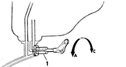

    Kann es sein, dass wenn ich den Tank nicht gerade halte, der Benzinhahn nich richtig schließt? Haben nämlich vorher den Tank draußen gehabt und auf einmal kam mir der halbe Tankinhalt entgegen :D
    • June 30, 2007 at 08:33
    Am Benzinhahn ist ein Rohr welches bis zur oberen Seite des Tanks reicht. Das ist der Überlauf, über den soll der Benzin, dei Wärmeausdehnung ablaufen. Der Benzinhahn schließt den Überlauf NICHT wie aus den anhängenden Bildern zu sehen ist.
    MfG klaus

    Ich hab den Gaszug jetzt so befestigt, dass er nirgends mehr reibt. Habe aber festgestellt dass er viel schwerer geht als sonst. Werde ihn heute mal mit etwas WD40 ölen. Welch ursachen könnte das denn noch haben? Ich hab wirklich nur den Gaszug ausgehängt und sonst nix.
    Ich hab wirklich keinen Plan mehr!
    Hoffe ihr könnt mir helfen!
    • June 30, 2007 at 14:04
    das ist das Gemeine, Bowdenzüge darf man nicht mit Kabelbinder eine Form aufzwingen. Die möchten sich am liebsten frei ihre Form selber suchen. Bei Zwang reagieren sie mit schwergängigkeit. (Ist doch auch logisch, zu enge Bögen erhöhen die Reibung).
    MfG

    Das ist mir schon klar!
    Aber wenn ich den Gaszug einfach ganz normal einhänge dann reibt er wieder am Vergaser. Ist ja nicht so als hätt ich den zum ersten mal drausen. Ist erst seit gestern so dass er entweder schwer geht oder eben am Vergaser reibt(siehe bild!)
    • June 30, 2007 at 17:20
    Ich hab mal ein Bild angehängt, der Zug ist am Ende gaz schön gebogen. Wenn Du meinst, was ändern zu müssen, schau den Eingang des Zuges an. Der Zug sitzt etwas schräg in der Einstellschraube. Das liegt warscheinlich daran, daß der Zug etwas dünner ist als der originale.
    MfG klaus
