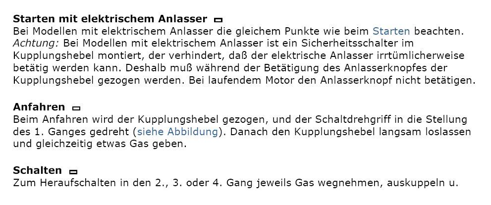

    ist ein Benzinfilter im Schlauch? hat der Motor Zündungen oder wird der nur elektrisch angetrieben?
    wenn der Motor nur bei betätigung des Anlassers läuft, und beim loslassen des Starters, sofort stirbt, würde ich auf einen elektrischen Fehler tippen. In meiner Bedienungsanleitung steht, daß beim Starten der Kupplungshebel gezogen werden MUSS. Der hat einen Schalter.
    Siehe auch Anhang
    MfG klaus
