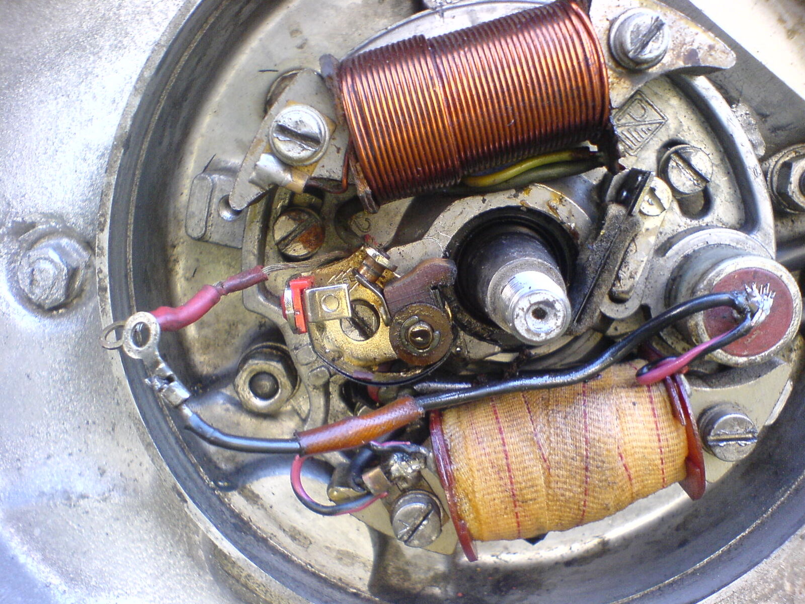

  • Dann hat wohl schon mal jemand die ZGP gewechselt, deine hatte nämlich orschinal nur 2 Spulen insgesamt, eine für Vorder- und Rücklicht und eine Zündspule für Blinker.
    Und deine Markierungen von der 3 Spulen ZGP und dem Block fluchten?
    ESC # 582
    Blinker habe ich keine, nur Vorder- und Rücklicht, die Markierungen ZGP fluchten aber...
    Ob es nun 2 oder 3 Spulen sind, weiß ich nicht genau, es sind auf jeden Fall keine 5! Ist aber alles noch original, die kleine kommt vom Imola Flohmarkt über Umwegen zu mir... Habe die Vespa in einer Werkstatt stehen, nicht zuhause, sonst würde ich eben schnell gucken gehen...

  • Hallo zusammen,
    es ist doch die Zündung. Aufgrund des Alters sind die ganzen Kabel brüchig, das rote Kabel hatte Kontakt mit dem Gehäuse... Ist das nicht das Kill-Kabel? Wir waren heute unterwegs und nach kleinen Optmierungen durch die Polrad Öffnung waren die Fehlzündungen weg und die kleine lief auf der Geraden 70 jubel bis zur nächsten Bodenwelle :thumbdown:
    Zuhause haben wir das Polrad runter und die Zündung rausgenommen...
    Da muss einiges neu. Dann werde ich die wohl auch noch einmal ablitzen müssen... Melde mich bei Erfolg (oder auch nicht ;-))
    Edith sagt gerade: innenliegende Zündspule! ist also original
