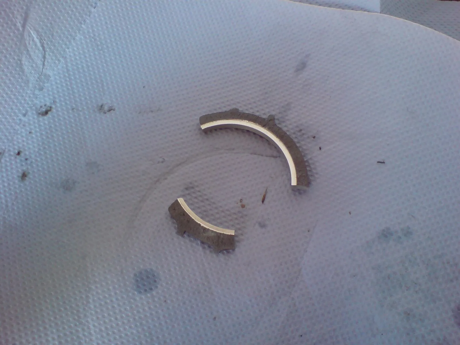

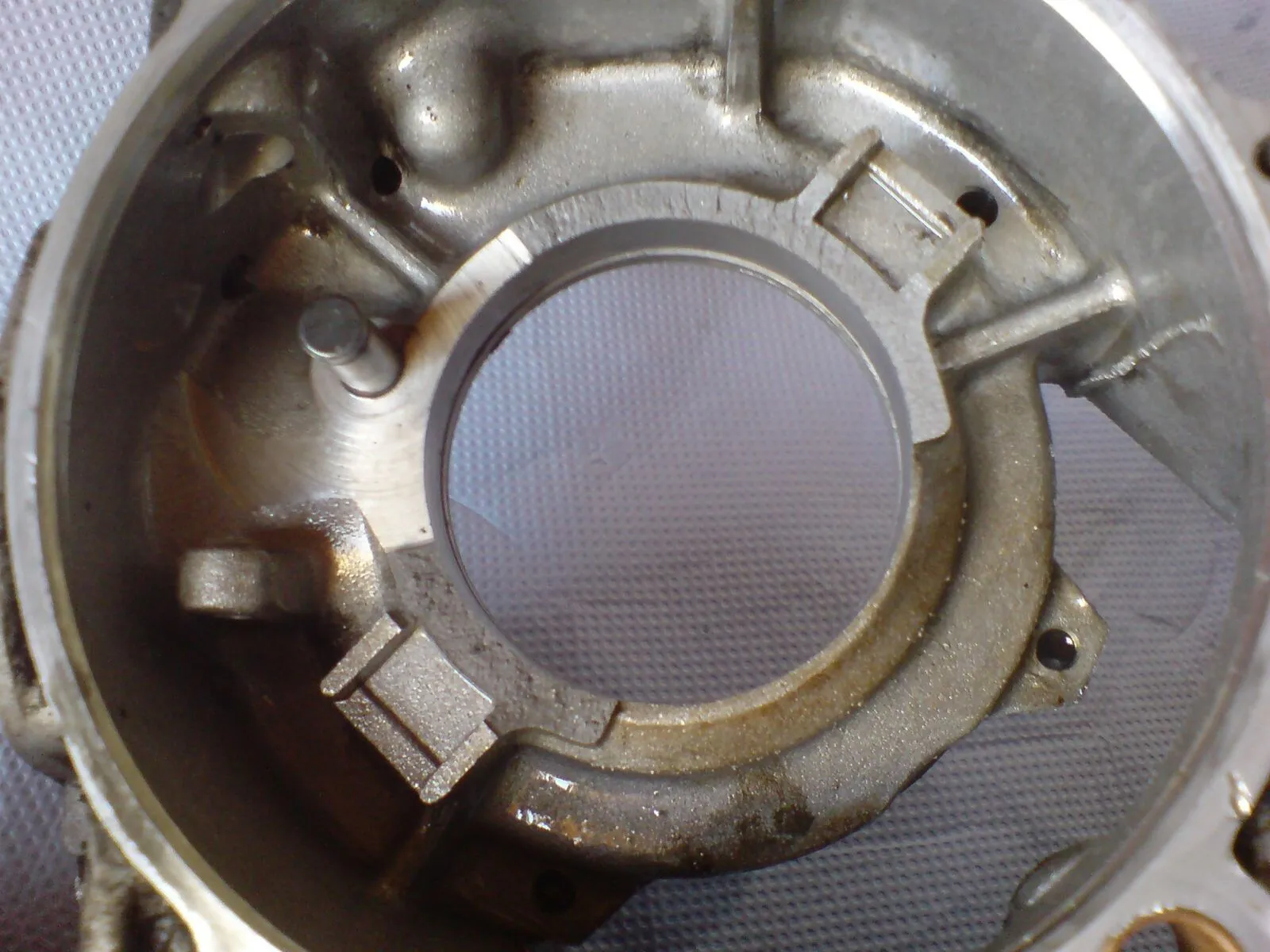

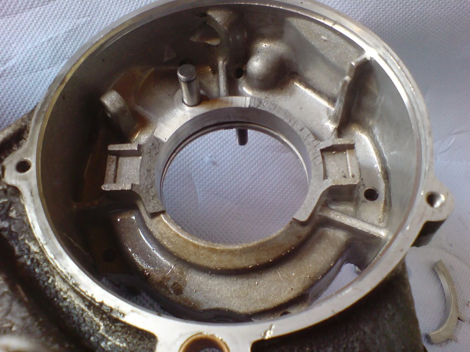

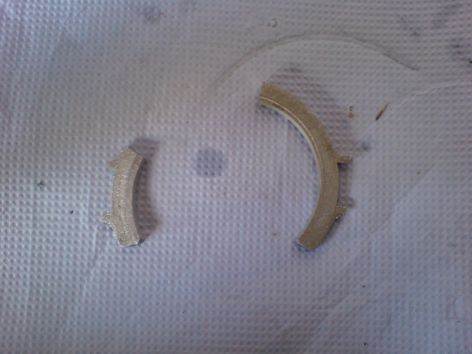

    Hab am Wochenende den sog. Bock abgeschossen und das KuWe Lager "hochprofessionell" in die falsche Richtung ausgetrieben.
    Fragt mich besser nicht warum. Ich kann’s mir nur durch totale geistige Abwesenheit beim Schrauben erklären.
    Hab den Motor komplett in alle Einzelteile zerlegt ohne auch nur was anzukratzen und dann so was..... Naja, selbst Schuld.
    Nun aber zur Frage in der Überschrift: Ist der Block noch zu retten oder nicht? Wie sieht’s mit Aluschweißen, Kaltmetall oder Sonstigem aus?
    Sind evtl. zwei Metallplättchen denkbar die mit Senkkopfschrauben (<10mm/M8 oder so) an das Gehäuse angeschraubt werden und so den Lageranschlag bilden. Lagersitz ist noch heil geblieben. Es geht also nur um den Anschlag des Lagers.
    Bilder sind im Anhang!
    Ernstgemeinte Antworten wären natürlich von Vorteil.

    Da gibt's fertige Bleche bei den einschlägigen Shops - gibt eben noch mehr, denen das schon passiert ist klatschen-)
  • Basti_MRC
    • May 11, 2009 at 09:25
    :whistling:
    zum glück hatte ich immer jemanden der ein wenig ahnung von der materie hatte
    1,018
    60,223
    11,661
    • May 11, 2009 at 12:32
    4 mm anbohren, m5 gewinde in den block schneiden, kleine sicherungs-blech-lippen, die das lager halten aufschrauben.
    • May 11, 2009 at 14:00
    Lt. aktueller Classic-Scooter gibts bei SIP passend gelaserte Bleche, um den Lageranschlag zu ersetzen.
