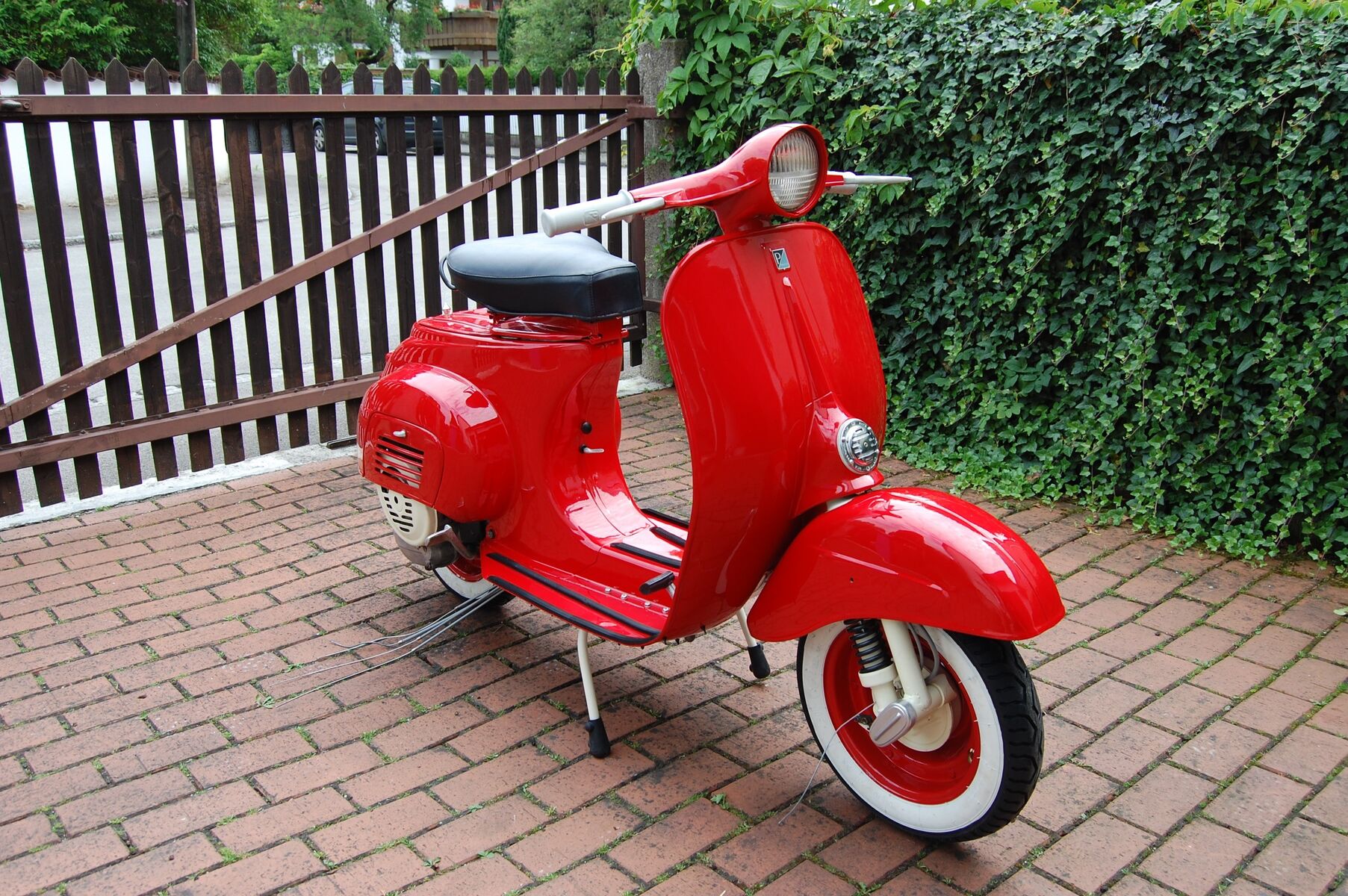

    Das mit dem Schraubnippel hat wunderbar funktioniert.
    Jetzt habe ich endlich meine Kamera aufgeladen und
    Fotos gemacht. Was sagt ihr zu meiner Kleinen? Ich hab
    mich total in sie verliebt. :love: Was ich da mal über Feuerwehrfarben
    gesagt habe, nehme ich zurück. Tatü Tata...
    Es ist die Original Piaggio-Farbe.

    schaut doch sehr hübsch aus, die kleine feuerwehr! klatschen-)
    hoffe allerdings für dich, dass du mehr und länger freude an den sawa reifen hast als ich damals.
  • Stebban
    795
    143
    Kempten (Allgäu)
    PX 80 E Lusso // VNB5T Bj. 63
    • July 3, 2009 at 11:16
    • #45
    echt schick die kleine!!! was mich allerdings ein wenig stört, das die gabel in einem anderem weiß ist wie die weisswandreifen... :) ich weiß nur ne kleinigkeit aber ist mir gerade aufgefallen, nichts für ungut!
    und der schwingensattel stört mich auch ein wenig. aber hätte mir es schlimmer vorgestellt..
    alles in allem eine echt gelungene vespa, mit ein paar dingen die mir nicht so gut gefallen! aber sie muss ja dir gefallen, und sonst keinem.
    gruß stebban
    das sind doch keine sawa oder? hatte die auch mal drauf und nur ärger mit den teilen!! aber meine sahen anders aus, vom profil und das weiß war auch etwas dunkler.
    - PX80 bekommt 125er Zylinder und Welle
    -Motor neu dichten, etcpp
    -Dezentes O-Tuning
    • July 3, 2009 at 11:31
    • #47
    Doch, sind Sava.
    Insgesamt gefällt die Mofa, wenn ich auch auf cremeweiß für die Anbauteile verzichtet hätte. Aber heutzutage ist cremeweiß ja scheinbar in irgendeiner Form ein Muss an jeder Rundlenkerfuffi. :rolleyes:
    also meine damals sahen genau so aus, auch/gerade vom profil her. und das weiß war auch so hell... wurden nur sehr schnell dunkler und dann sogar rotbraun. unabwaschbar. von den miesen fahreigenschaften ganz zu schweigen. hab jetzt contis drauf: da liegen WELTEN dazwischen. und die werden auch irgendwie gar nicht erst dreckig...
    sorry, dereinsamepoet für die kleine OT-reifendiskussion.
  • DereinsamePoet
    230
    42
    50N erste Serie Bj. 65
    • July 3, 2009 at 11:36
    • #49
    Danke schonmal für die Rückmeldungen.
    Sawa ist wohl nicht so toll? Naja, das sehe ich dann schon.
    Gerade das Cremeweiß gefällt mir so. Da saß ich
    lange beim Lackhändler und hab Farbfächer gewälzt.
    Und wie bereits richtig erwähnt:
    De gustibus non est disputandum

    8o uhi... is das ein krasses Rot...
    also gefällt bis auf die weiße LuRa Abdeckung, roten Felgen und wie Weißbandreifen

    Bildhübsches Teil! Ich hoffe mal das meine auch nächstes Frühjahr so aussieht....
    Sag mal, du hast ja alle Züge hinten neu gemacht, auf dem Foto meine ich zu erkennen das einer richtig dicker ist als die anderen!? Wofür setzt du den ein?
    Hab heute auch 3 Stück gewechselt, waren aber im Durchmesser alle ungefähr gleich groß!?
