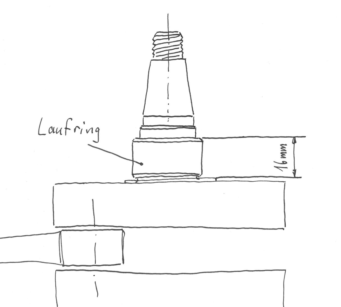

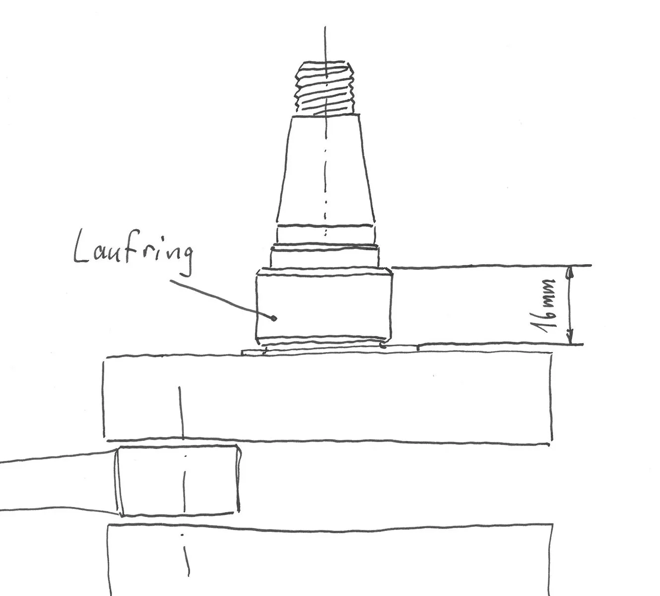

    Genau, der Ring soll mehr oder Weniger nicht bi szum Anschlag auf die Welle geschoben werden
    die Info die du suchst ist wahrscheinlich das hier:
    Man kann natürlich vor die Höhe des Lagerrings ausmessenund sich ein passend dickes Blech feilen, um sich das Vespa- Spzialwerkzeug nachzubauen,
    aber in der Regel langt ein Tiefenmessschieber oder ein Meßschieber mit Tiefenmaß... man kann auch ein Stahllineal nehmen.
    Das Maß 16 mm ist m.E. nicht so furchtbar wichtig (1/2 mm Genauigkeit sollte genügen und das kriegt man allemal mit dem Stahlmeter hin), es soll aber sicherstellen, daß der Laufring auch genau an der Stelle ist, wo die Wälznadeln des Lagerkäfigs laufen.
    o.k. ?

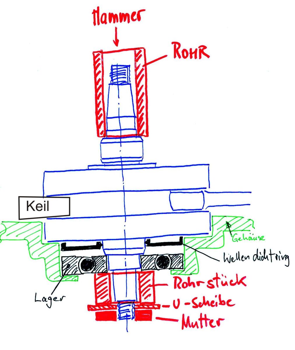

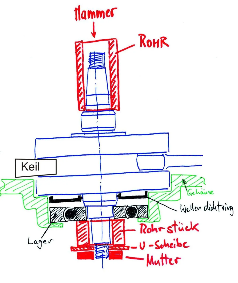

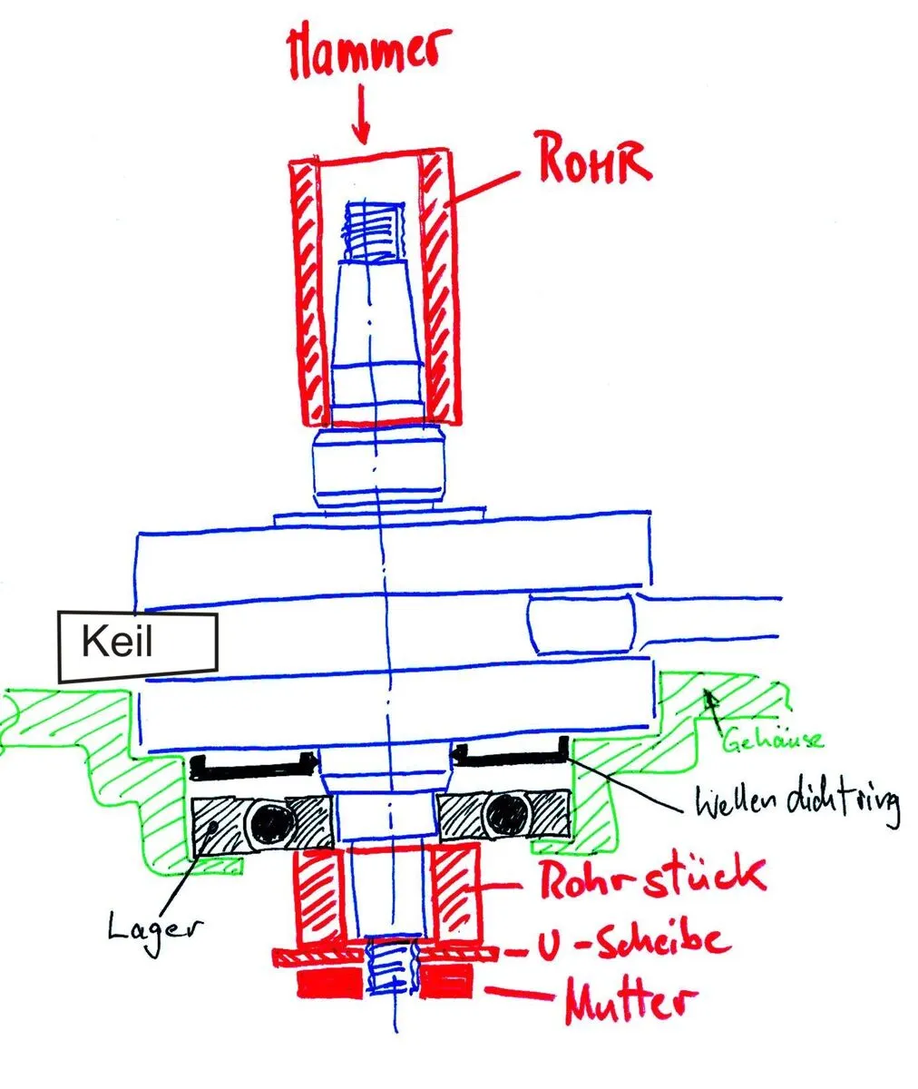

    ...kannst du mir vielleicht das mit der stück rohr unso etwas näher erklären? tatsächlich bin ich nämich kein vollprofi und auch mein inventar an spezialwerkzeug ist ziemlich klein und kanns auch gerne bleiben :P .
    so ein tierisches bildchen nochmal dazu wäre natürlich der abschuss :D .
    danke und gruß.
  • Pierre Lavendel
    • May 17, 2009 at 23:07
    Aaalso,,,
    Du montierst den Laufring bei ausgebauter Kurbelwelle.
    Ist dir klar, wozu der Keil dient ?
    Dann erst wird die Welle eingezogen.
    Mach vor etwas 2T Motoröl auf den Wellendichtring und die Dichtfläche des W.D.R an der Welle, damit er beim Einbau gut reinflutscht und nicht bechädigt wird.
    Du führst die Welle vorsichtig ins Lager, so weit wie es geht.
    Dann schiebst du das Rohr und die U- scheibe drüber. Dann dreh die Mutter drauf.
    Nun vorsichtig die mutter anziehen. Jetzt sollte sich die Welle ins LAger zihen.
    Die Kurbelwelle hat 2 Kurbelwangen. Eine davon ist extrem wichtig für die Funktion deines Motors. Das ist die Wange auf der Kupplungsseite.
    Beim Einziehen der Welle kann diese Wange die Einlaßdichtfläche kaputtschrappen, wenn du die Welle schief einziehst. Drehe die Welle so, daß das nicht passieren kann. (Die Einlaßdichtfläche an der Mündung des Vergaserkanals in das Kurbelgehäuse.
    Wenn du dir nicht siche rbist, laß dir helfen.
