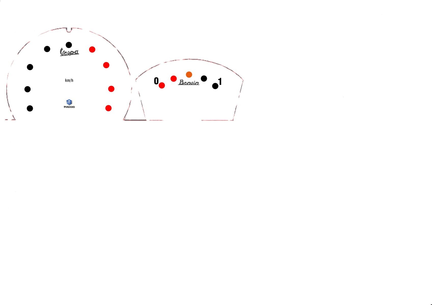

    ok lackieren ging super aber ich schaffe es nicht die Tachovorlagen in der richtigen größe auszudrucken kann mir jemand helfen bitte bitte

    ja und wie kann ich diese ausdrucken?
    habe versucht es zu drucken aber der amcht die viel zu klein!

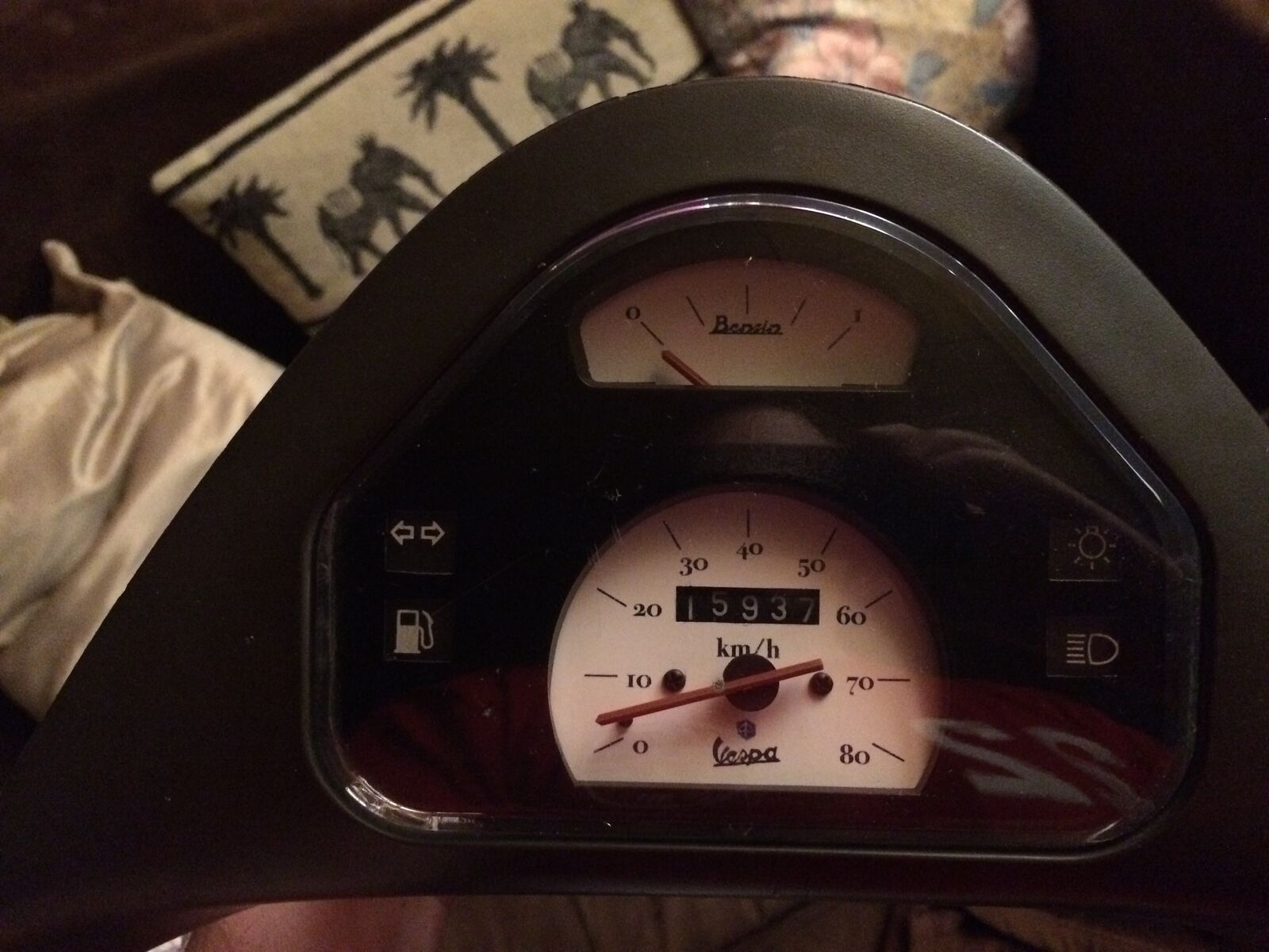

    Mahlzeit
    Ich bin ganz neu hier im Forum, lese jedoch schon eine ganze Weile mit.
    Sobald meine XL2 fertig ist stell ich sie vor.
    Für heute gibt's erstmal meinen umgemodelten Tacho.
    Auch wenn das Thema schon alt ist, ist es wohl doch eines, welches viele interessiert.
    Habe mir die Vorlagen gemopst und etwas mit Photoshop abgeändert ;)
    Das Ergebnis ist meines Erachtens doch ganz ok geworden.
    Richtig wird man es natürlich erst sehen wenn der Roller fertig ist :)

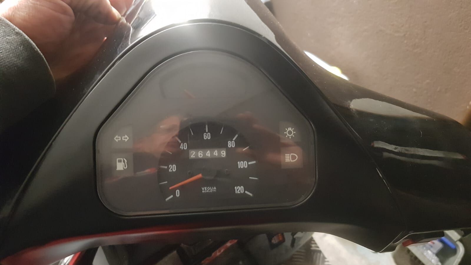

    Hier mal meiner
    Cosa Innenleben, und ja, ich brauch die 120er Skala😁
    Tankanzeige funktioniert natürlich auch noch
