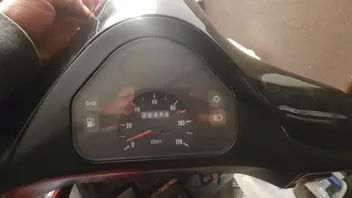

    • June 1, 2019 at 15:16
    • #56
    Hier mal meiner
    Cosa Innenleben, und ja, ich brauch die 120er Skala😁
    Tankanzeige funktioniert natürlich auch noch
