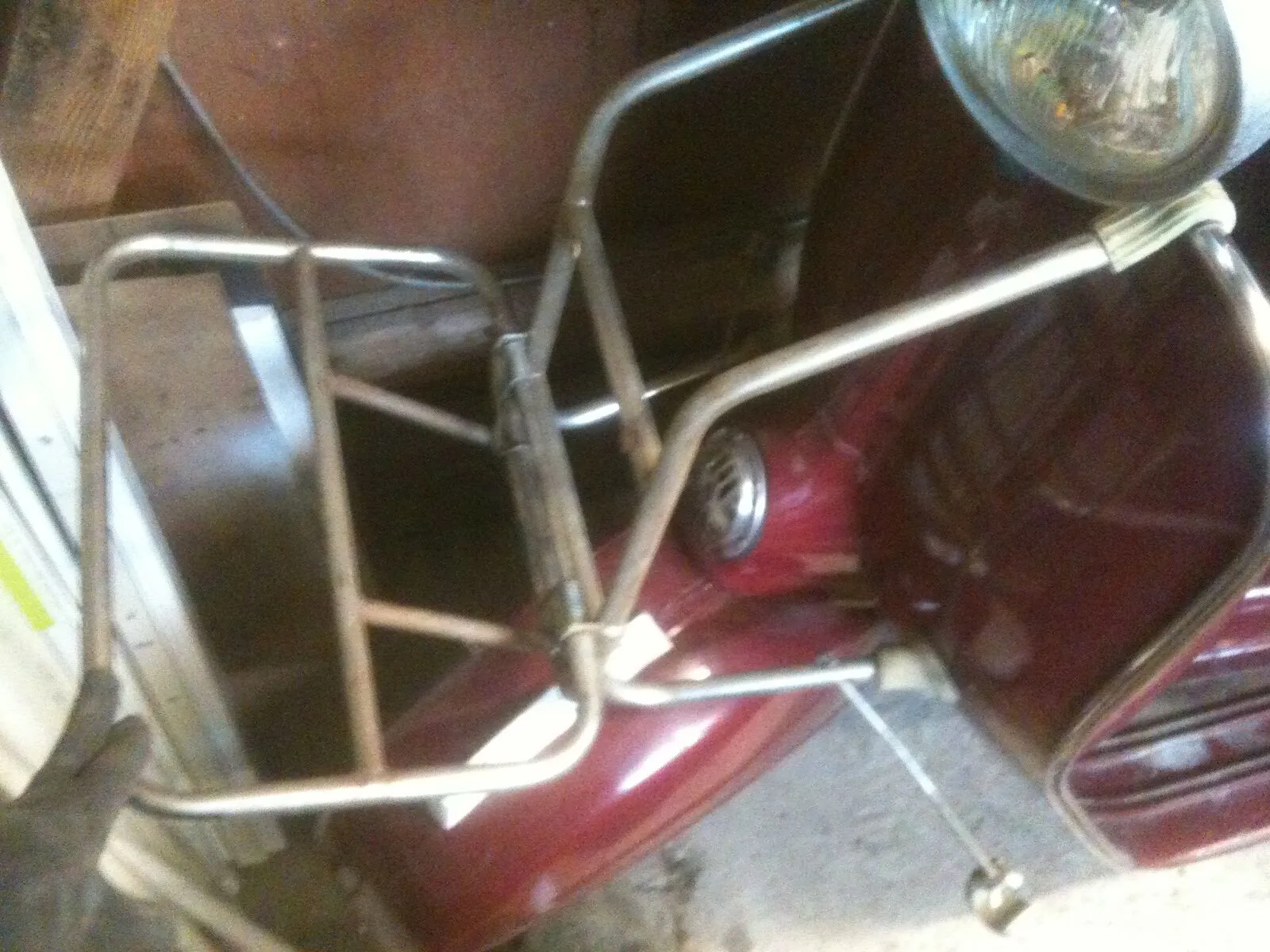

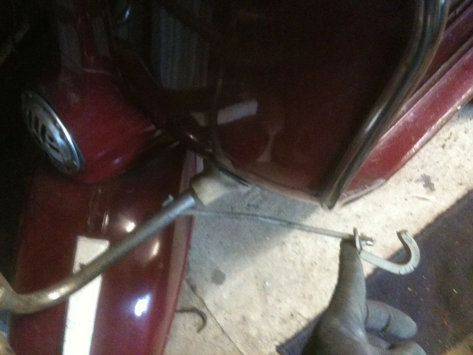

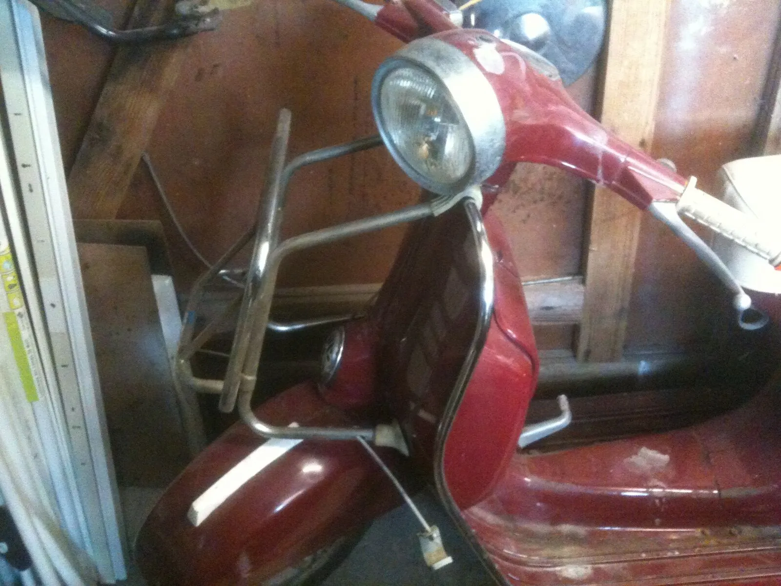

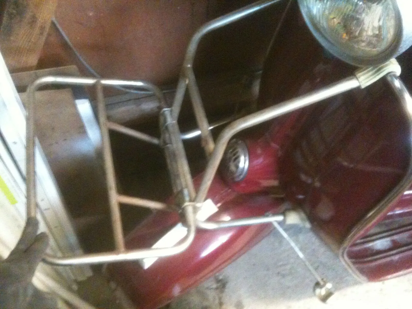

    Moin!

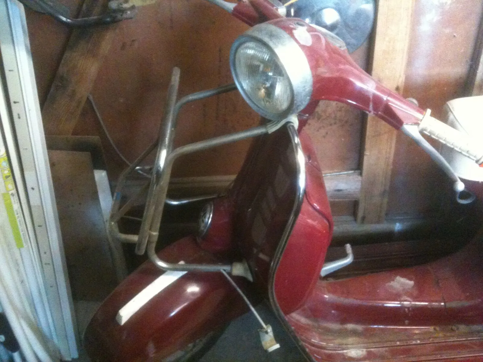

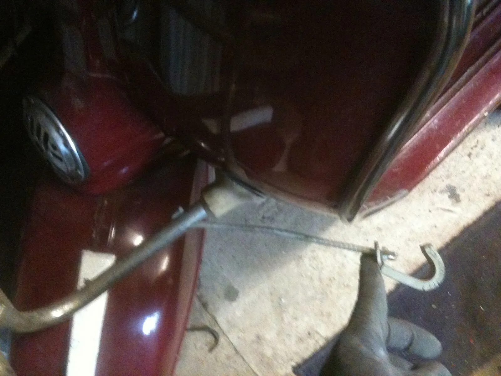

    Ich habe da einen vorderen gepäckträger bekommen der für ne LF sein sollte.
    Der sollte eigentlich an die rally.
    Hab den mal drangemacht und gelacht.
    Als bullfänger ganz gut. Sieht trotzdem scheiße aus.
    Die halter fürs beinschild sind auch zu lang.
    Kann es sein das der für ne WF ist?
    Gruß Creutzfeld

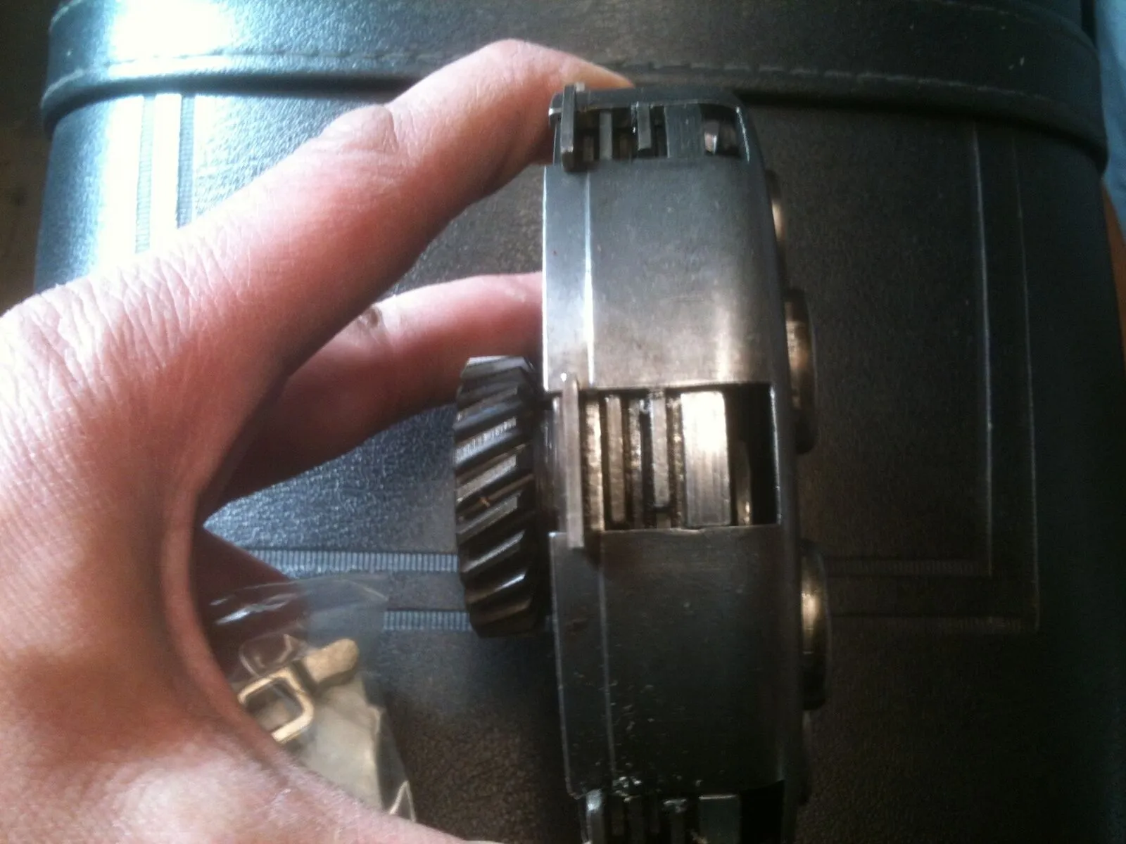

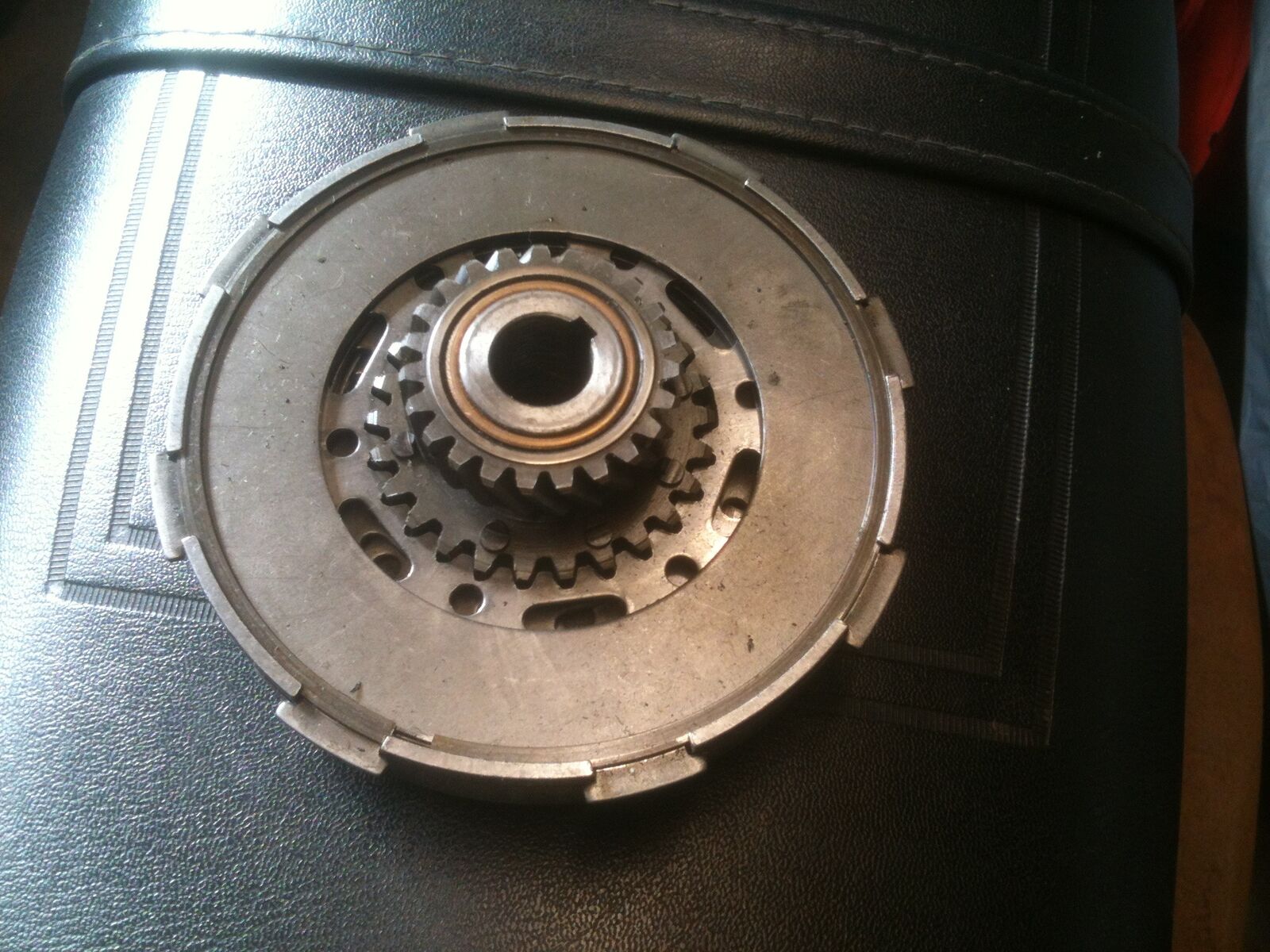

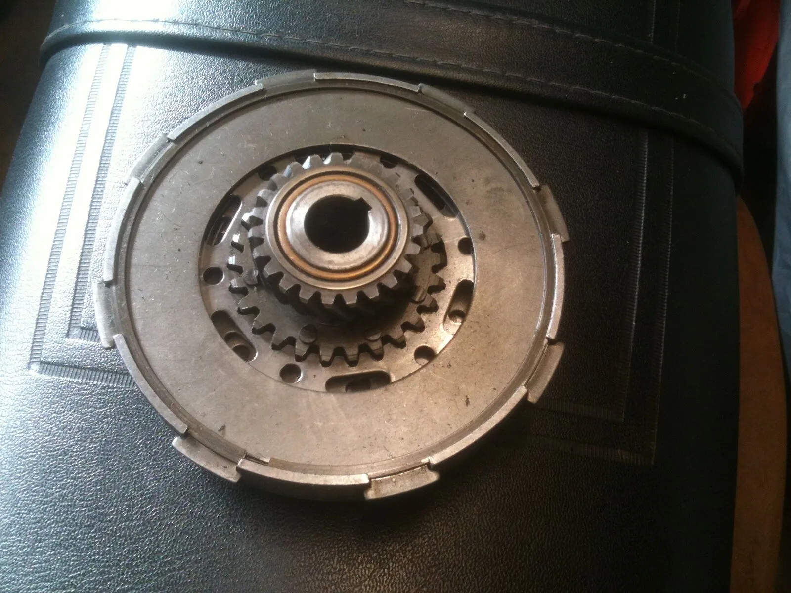

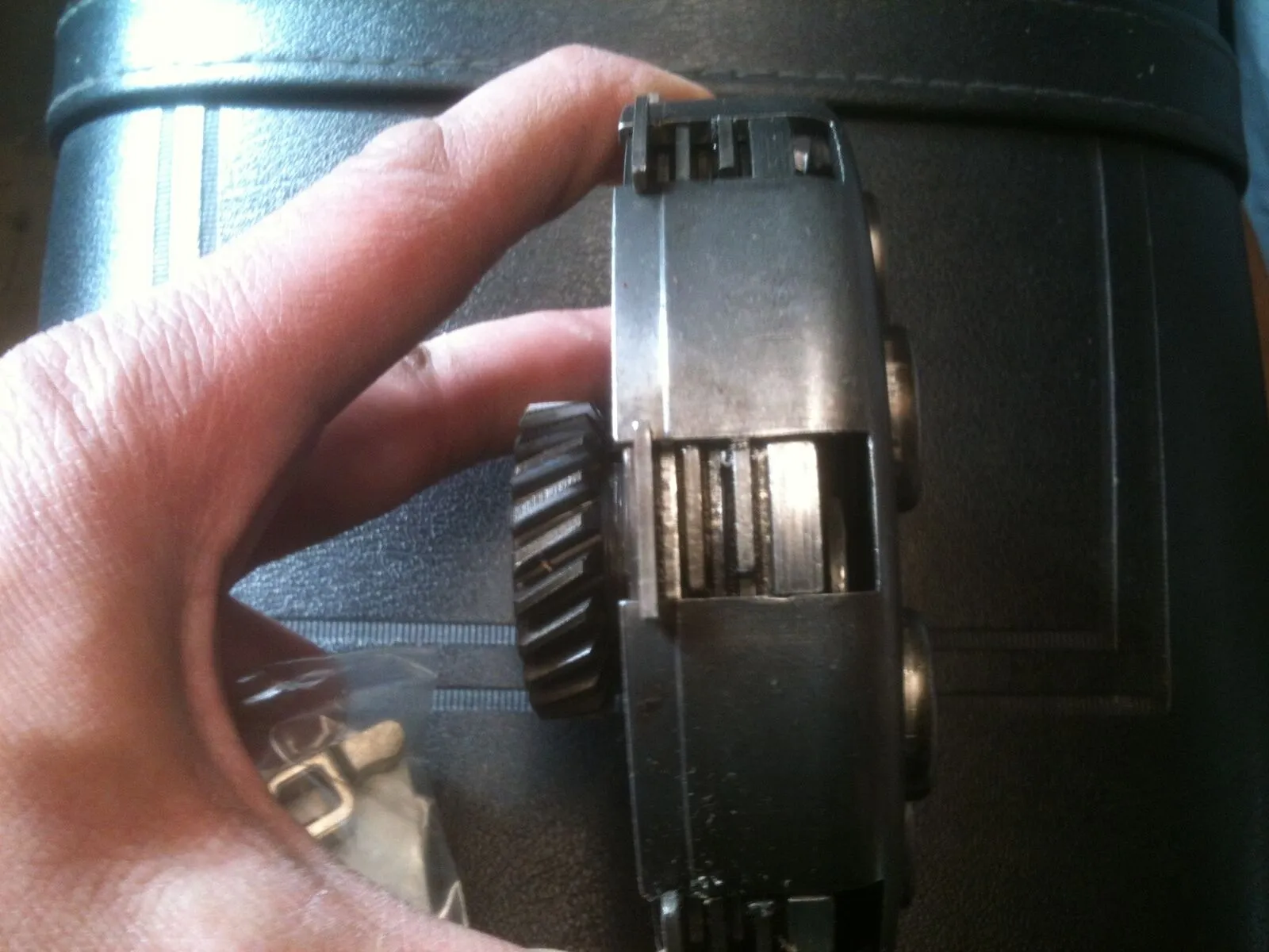

    Noch ne frage.
    Kann ich diese px 200 bj 88 kupplung mit 23 zähne mit getrenntschmierung in eine p80x alt bj 81 mit orginal 20 zähnen und ohne getrnntschmierung einbauen?
    Quasi plug and play?
    Einmal editiert, zuletzt von Creutzfeld (March 16, 2013 at 19:15)
  • Hassla
    2,876
    563
    Frankfurt
    PK50XL2 Elestart; PK50S; PX200E Elestart GS
    • March 18, 2013 at 19:55
    • #213
    Creutzfeld: So wie ich es hier verstanden habe funktioniert es nicht: dr 135 längere übersetzung für px80
