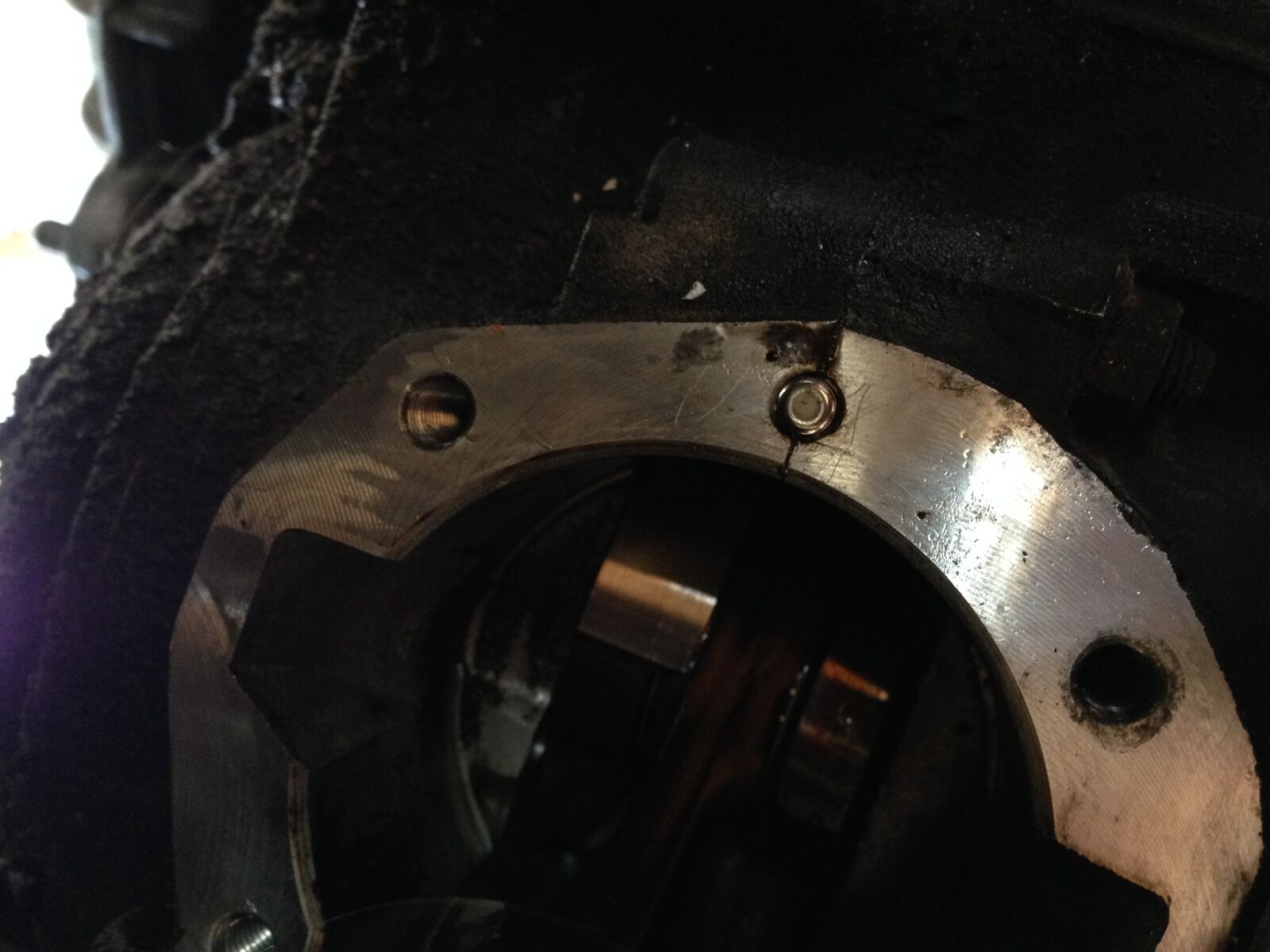

    ich hab grad geguckt und an den kühlrippen liegt es nicht, da ist so ein kleiner rausstehnender knopf am motorgehaüse ist genauso lang wie der spalt der übrig ist

    Bild bitte!

    Der knopf ist dieser kleine pin in der mitte
  • fgib
    222
    15,187
    2,890
    Burgwedel, Deutschland
    PK 50 XL1, PX80 Lusso
    Die Milden Jungs
    • June 15, 2014 at 17:30
    • #531
    Ich verstehe nur nicht wie er da hängen bleiben soll
  • MBT / T4
    Blechfummler
    366
    7,171
    1,352
    • June 15, 2014 at 17:48
    • #532
    Zitat von PXvalencia
    der knopf ist dieser kleine pin in der mitte
    der pin dient als zentrierung vom originalzylinder,gugg dir den mal an dann siehst du das. also entweder pin rausmachen oder bohrung auf der dichtfäche vom aluzylinder anbringen,falls da überhaupt genug platz ist

    boah ich komm mir echt blöd vor
    vielen vielen dank :thumbup:
