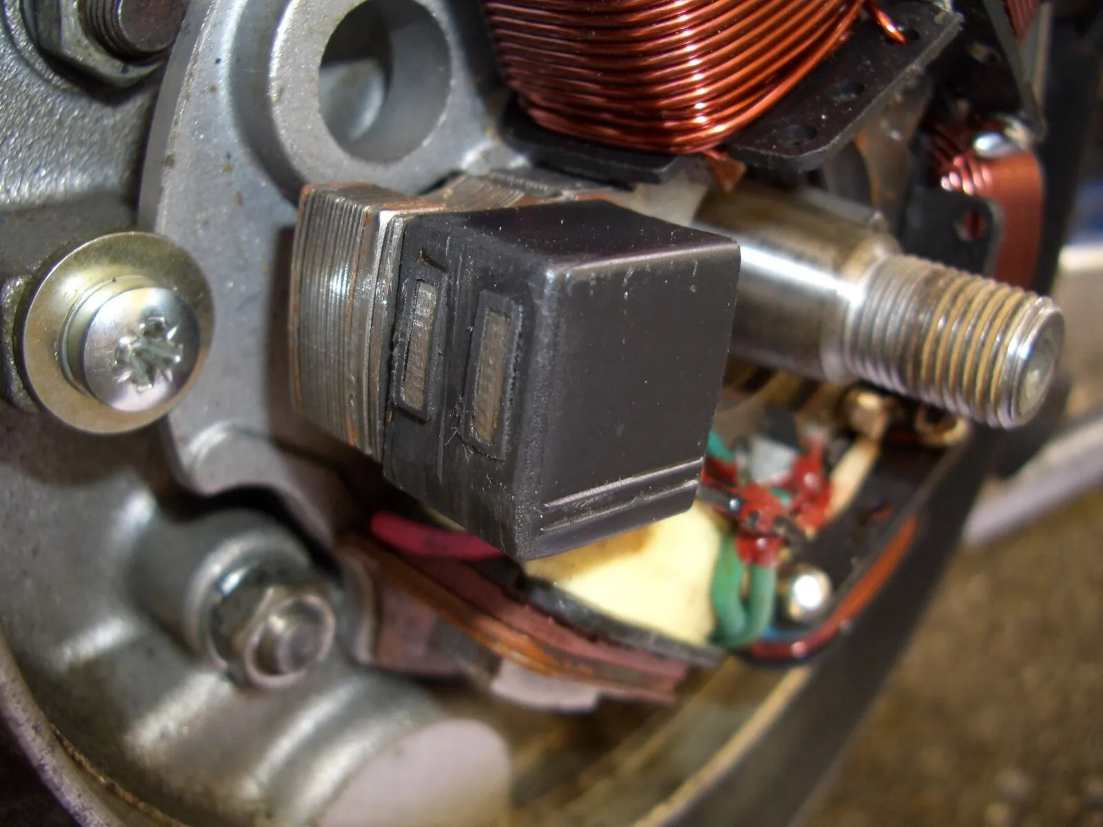

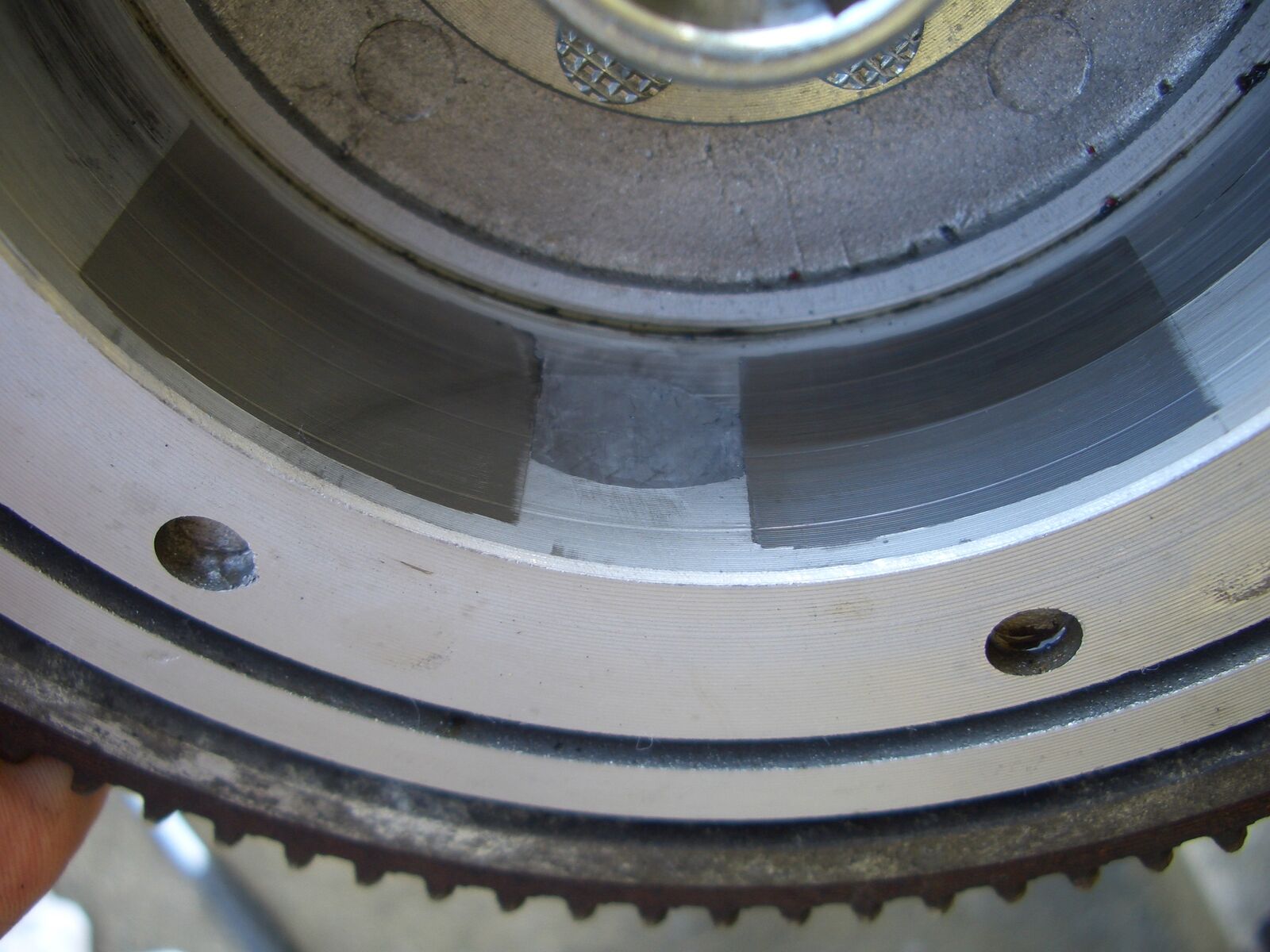

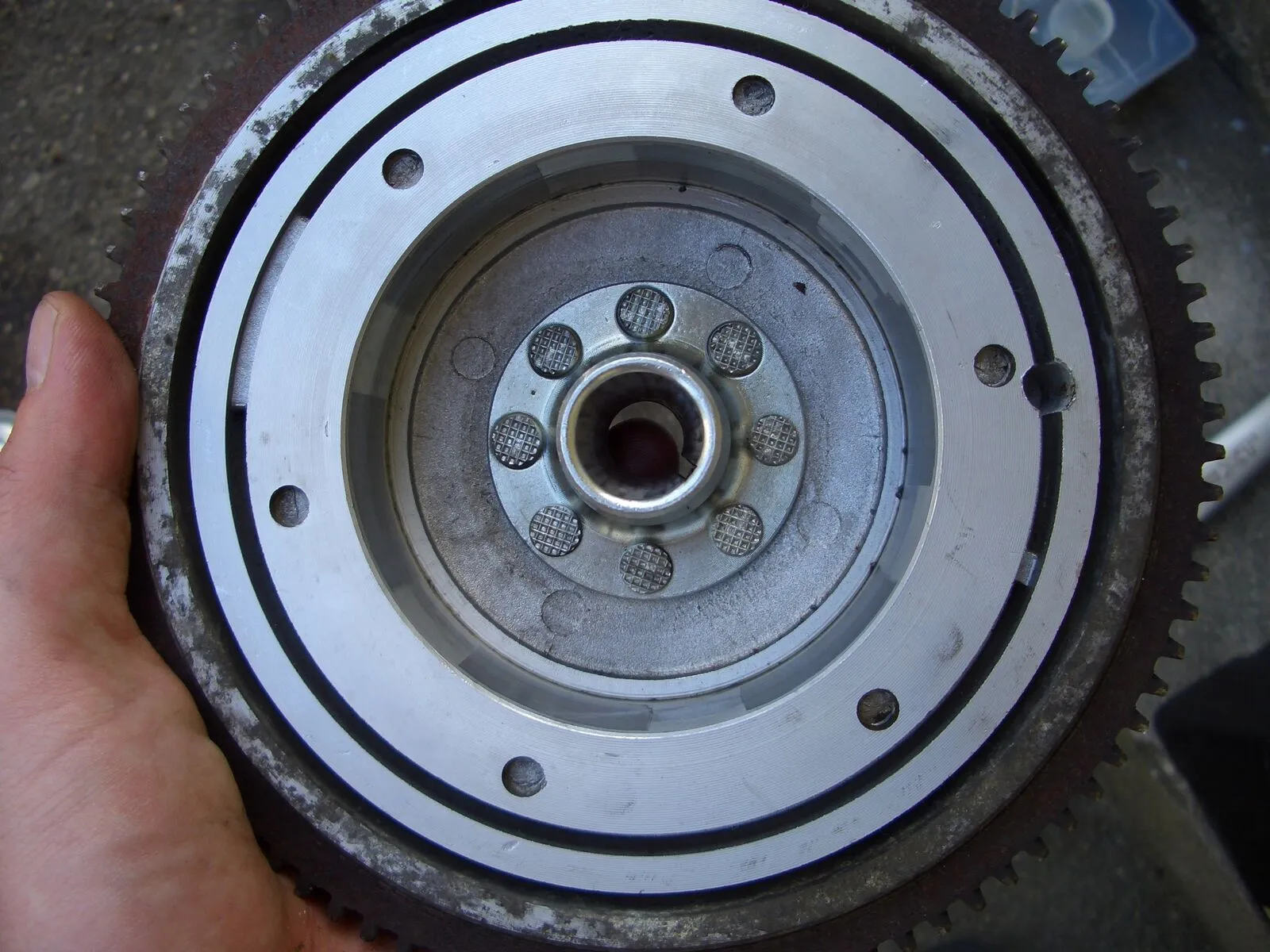

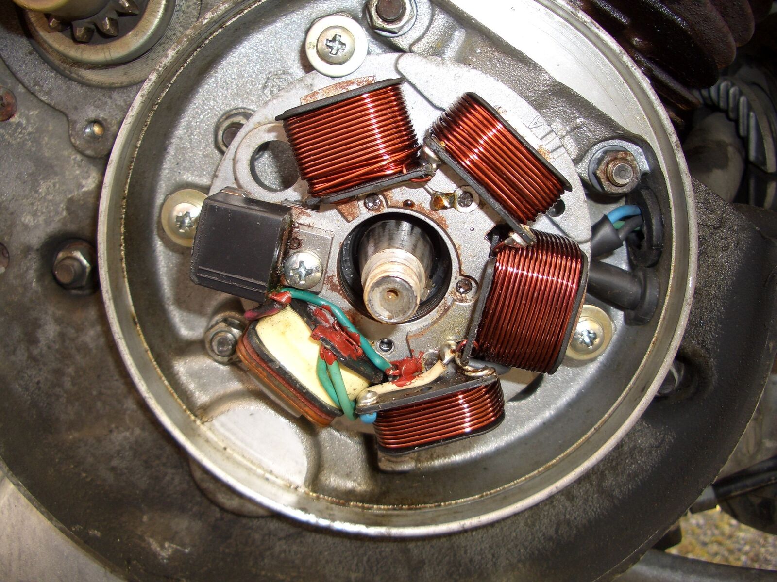

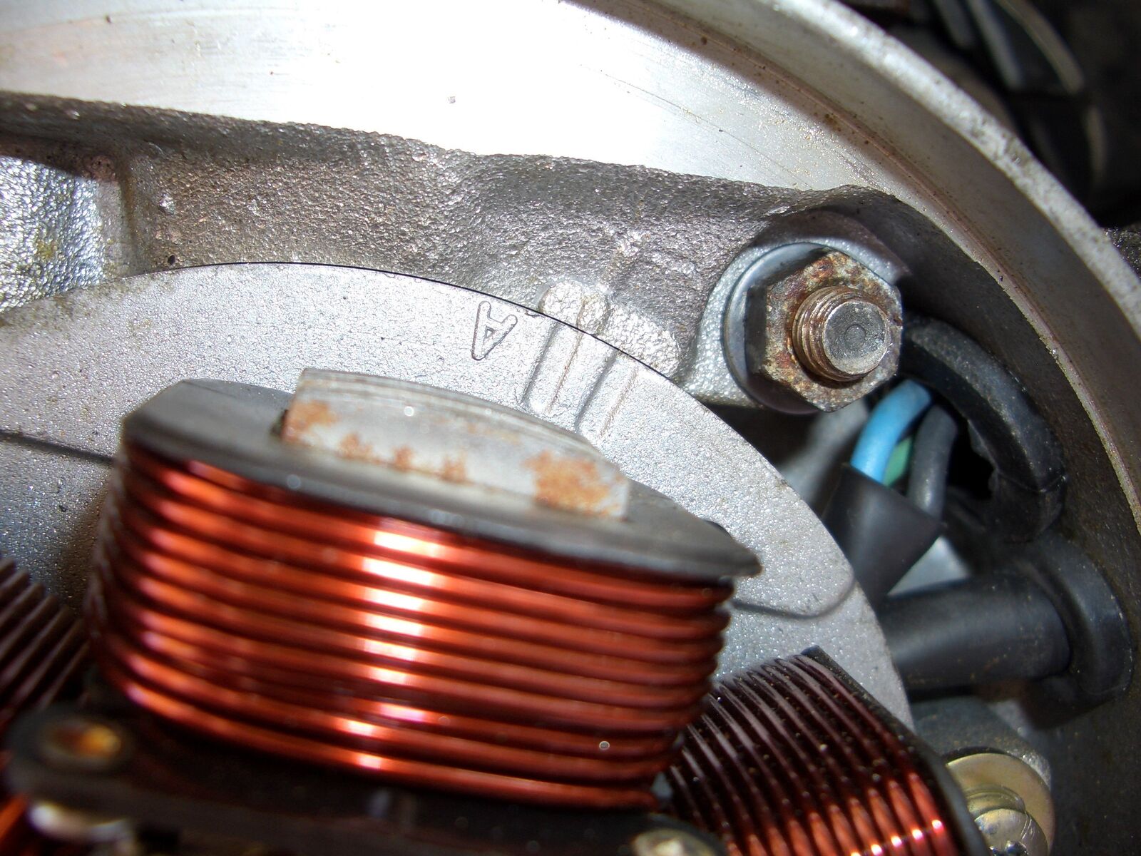

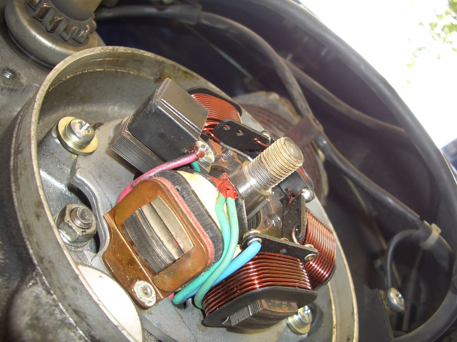

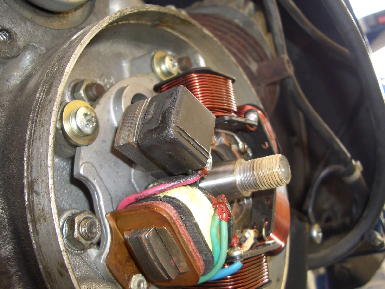

    - Ich habe das Polrad abgezogen, weil ich dachte evtl. is da was an der Elektrik durchgebrannt, jedoch sieht für mich alles ok aus (siehe Fotos)
    Ich habe weder etwas Durchgekokeltes gefunden, noch eine defekte Lötstelle entdeckt.

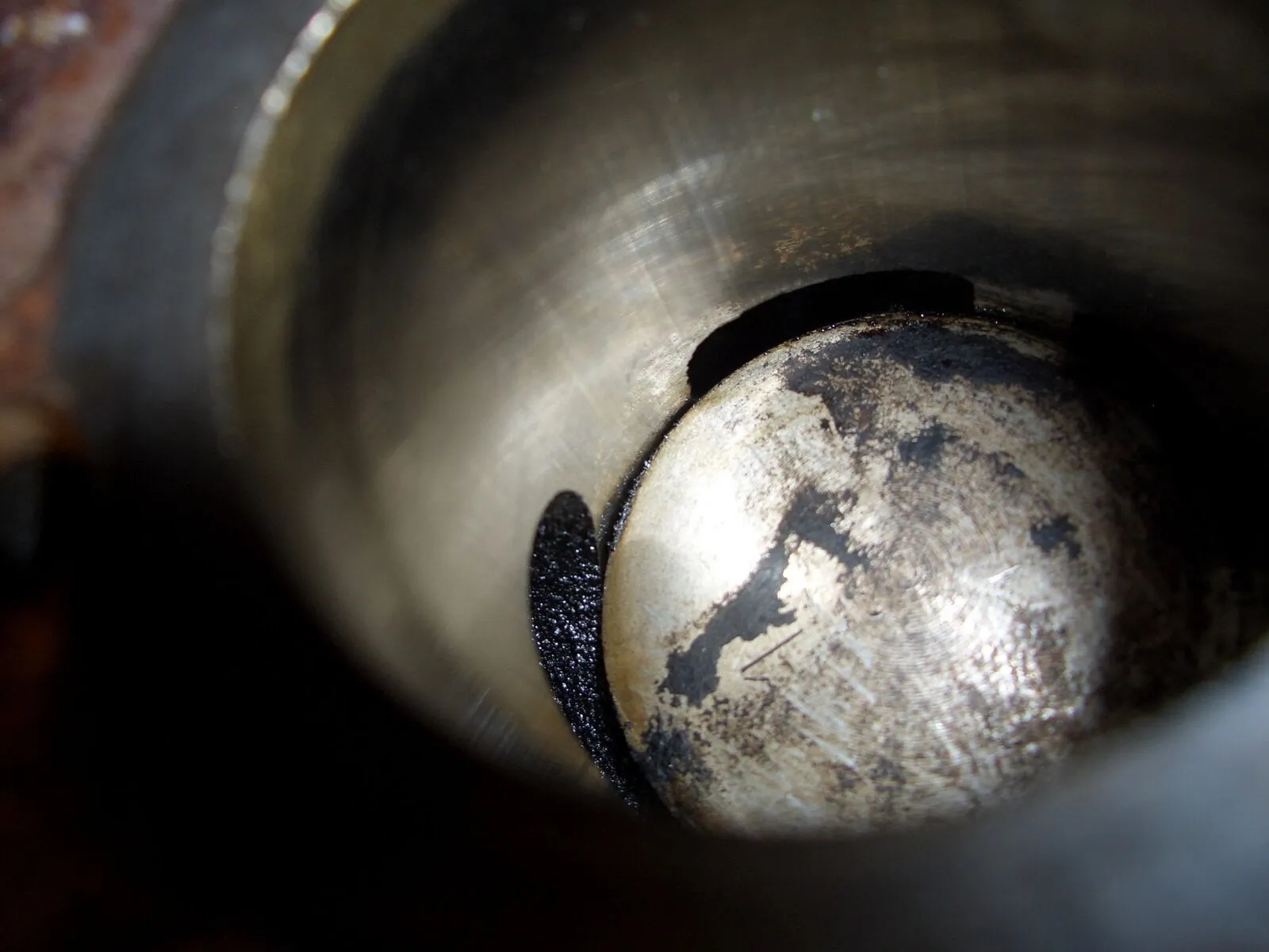

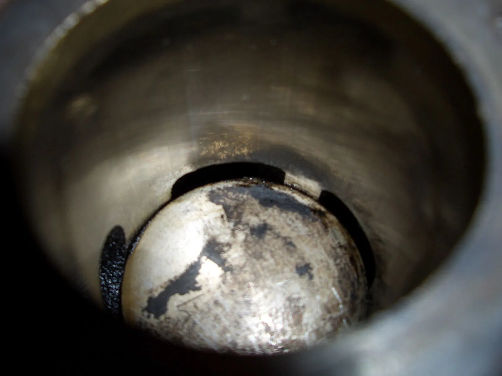

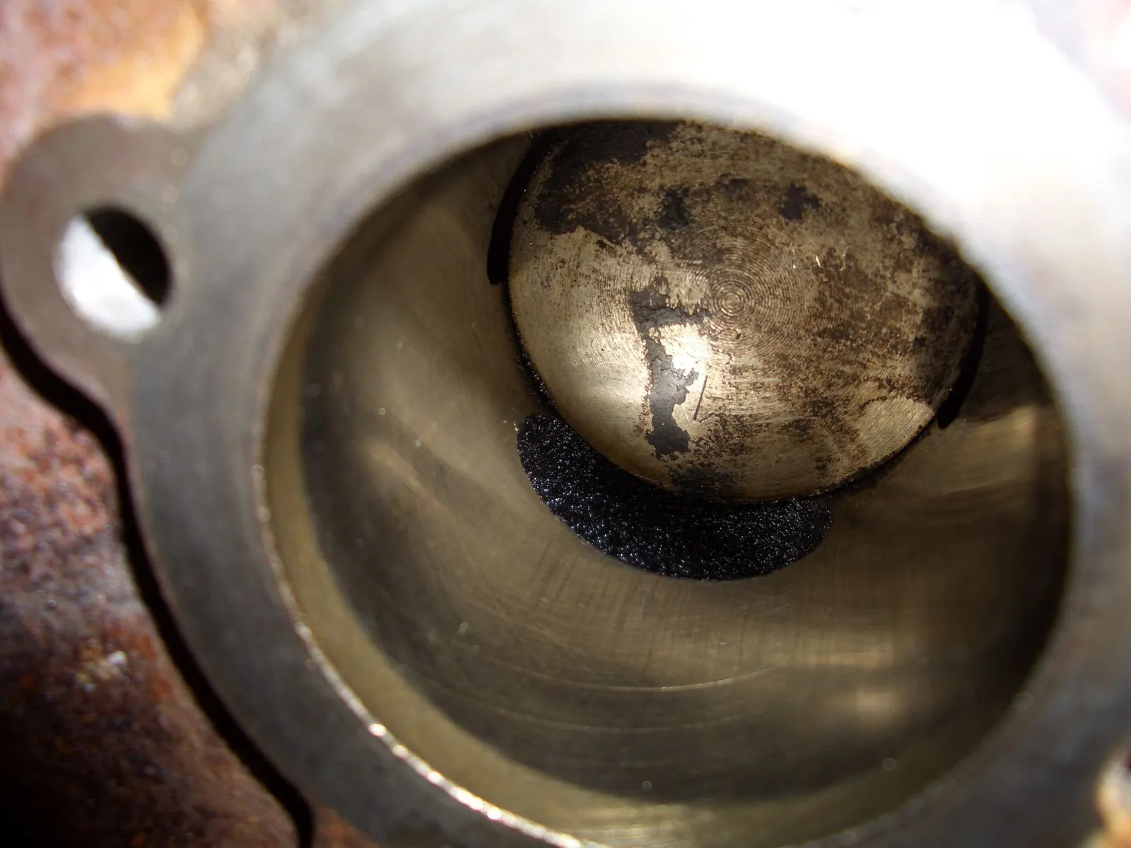

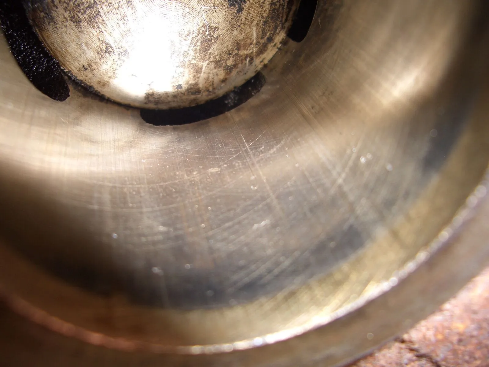

    - hab dann den Zylinderkopf entfernt. Nichts Riefiges oder Abnormales gefunden. Hab dann die schwarzen Ablagerungen entfernt und dann wieder alles zusammengeschraubt. (Fotos)
    - Hab dann Motor angekickt und siehe da, er sprang beim ersten Kick an und rauchte. Lief dann unrund und ging wieder aus. Beim Gasgeben kam es mir so vor als wenn er gleich abstirbt oder absäuft.

    Ich denke, dass es das Pickup istund hab mir gerade eins per Express von SIP schicken lassen.
    Mein Pickup schaut nämlich ziemlich abgewetzt aus auf den Fotos.
  • was haben denn deine messwerte ergeben??? wenn es bei weiß und rot große abweichung gibt ist das pickup hin... würde erstmal alles duchmessen dann sieht man meistens schon welche teile defekt sind!!!

    ich hab die ZGP komplett auseinander genommen und gereinigt.
    Pickup durchgemessen und nicht ganz die Werte aus der Tabelle erreicht.
    Dann alles mit Kontaktspray behandelt und wieder zusammengesetzt.
    Vom Zündkabel ein Stück abgeschnitten und neu in die CDI eingeschraubt.
    Neue Zündkerze rein (NGK) und alles wieder zusammengesetzt.
    Und siehe da, sie läuft!
