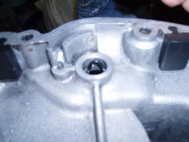

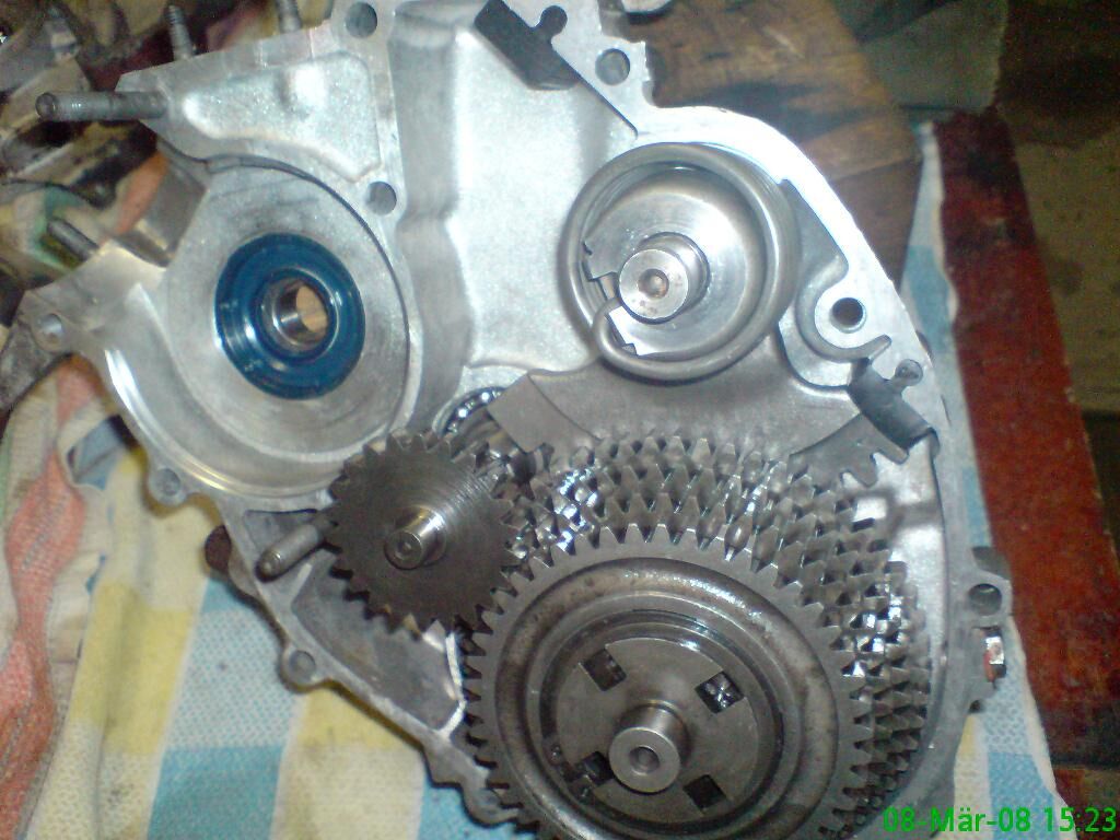

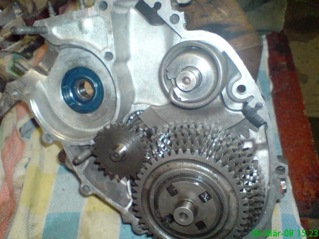

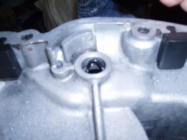

    Und gibts irgendwo ne Anleitung wo die ganzen Simmerringe und O-Ringe hin müssen? Bislang sind mir nur die beiden Stellen klar:
    Simmerring
    O-Ring Kickstarter
    Ach und muss ich den Kolben und Zylinder tauschen oder sollte der noch gehen?

    Der 2te O-Ring am Schaltarm is jetzt auch gefunden. Gibtsn Trick wie ich den Stift vom Kupplungshebel lösen kann? Der is schon ganz schön festgerostet, trotz Caramba tut sich da aktuell gar nix.
    Der 2te Simmerring kommt doch hier an die Kurbelwelle? Muss ich die Kurbelwelle vorm ausschlagen erhitzen, mitm Gummihammer im kalten Zustand hat sich gar nix getan.
    Jetzt dachte ich der dritte Simmerring kommt auf die andere Seite der Kurbelwelle, natürlich erst nachdem ich die Kurbelwelle rausgeholt habe.
    oder gehört der dritte jetzt hier an der angesprochenen Bremsankerplatte hin? Passt aber auch irgendwie nicht ganz.

    Du musst nicht die Kurbelwelle erhitzen sondern das Gehäuse aussenrum. Wenn du die KuWe erhitzt ist es genau gegenteilig was du erreichen willst. Denn Werkstoffe dehen sich bei Hitze aus.
    Der Simmerring für die Ankerplatte gehört direkt in die Platte nicht dort hin wo du es gelegt hast. Da wurde anscheinend ein geschlossenes Lager verbaut.

    • May 24, 2009 at 15:36
    Dann Simmering 3 also hierhin? Und die 2te, auf den Fotos nicht sichtbare, Position an der Kurbelwelle war auch falsch?

    • May 24, 2009 at 18:28
    der 2. SiRi kommt da hin. Kurbelwelle muss natürlich zuerst raus.
    Und dein 3. kommt genau da rein! Aber immer auf die richtigen Seiten achte. Die "offenen" Seiten müssen immer richtung Öl zeigen.

    Fck. Jetzt is die Kiste endlich zusammen. Der Kickstarter greift auch, aber springt nicht mehr in die Ausgangsposition zurück. Also entweder is die Feder beim zusammenhämmern rausgesprungen oder es liegt an dem O-Ring der irgendwie klemmt. Bleibt mir wohl nix anderes übrig als das Ding wieder aufzumachen ...
    • June 12, 2009 at 22:17
    Haste die Feder und das Blech unter der Feder vom Kickstarterzahrad richtigrum verbaut ? Soll so sein wie in deinem ersten Bild ...

    Ja beim Ritzel passt alles. Es ist wohl der O-Ring. Ich hab den einfach auf die Kickstarterwelle geschoben. Jetzt seh ich in der Anleitung erst dass, da im Gehäuse ne Aussparung is wo der eigentlich rein muss. Wird bei der V50 Special wohl auch so sein.
