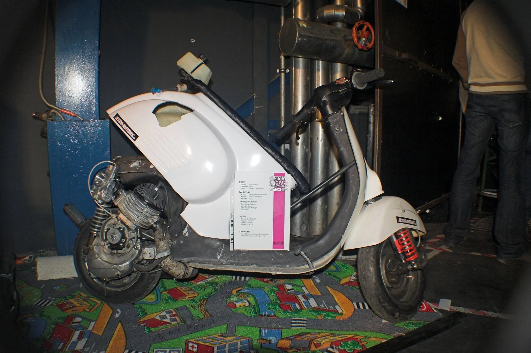

    alles schon dagewesen:
    das mit dem flip-heck find ich allerdings goil yohman-)
