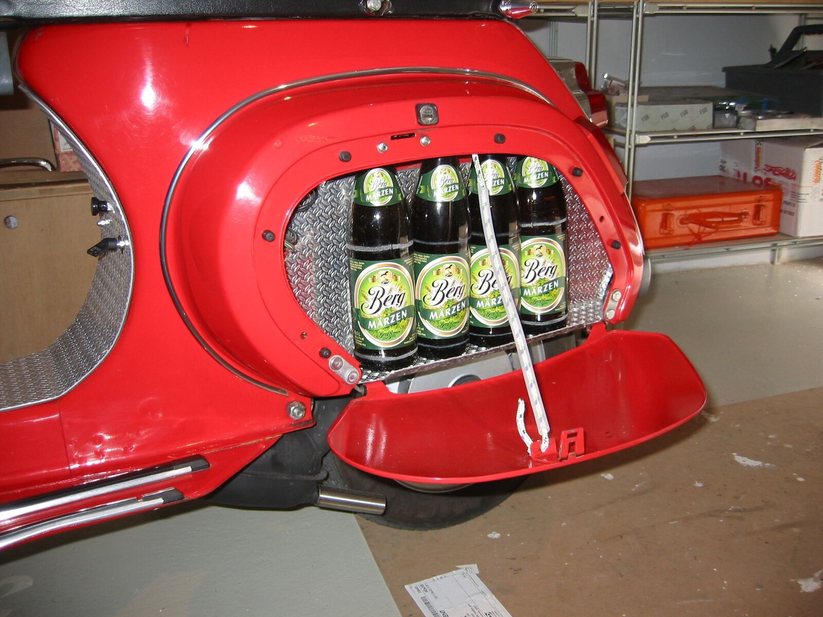

    Ich habe eine pk 50 xl 2, mit einem Reserverad an der Seite!
    Ich brauche das Reserverad nicht, da gibt es schon Pannen-Sprays, die sind einfacher und auch gut.
    Also würde ich gern den Hohlraum ausbauen und es in ein Fach oder Behälter umbaueln.
    Die pk50 hat ja kein Fach unter dem sitz! Und ich brauche noch Platz!
    Gibt es da noch bekannte möglichkeiten, bzw. Anbau-Zubehör oder sollte ich es selber zusammenbasteln??
    Mfg Antoni

    Na da sieht man nicht viel auf dem bild, aber ungefähr so habe ich es mir vorgestellt.
    Da hab ich an Riffelblech gedacht, beim schwager ( metaller :D )
    biegen und schweißen lassen!
    Mfg Antoni

    Jungs, der nov@ hat sich doch schon die Arbeit gemacht:

    Wooooow!!!!8o
    Hammergeil!
    Genau so, bloß das ich meine Batterie auch verstauen muss!
    Warscheinlich werd ich sie unter das Fach einbauen bzw. das fach unten zu einem halben 8eck biegen.
    Etwa so ----> \_/
    dan Guck das 8eck unten raus aber schön poliert hat es vielleicht was! Oder??
    Die Bieridee ist Atemberaubend!! :D
    RESPECKT AN NOV@!!
    Mfg Antoni

    der nov@ hats schon drauf :)

    Na-das mit dem Bier ist schon sinnvoll :D
