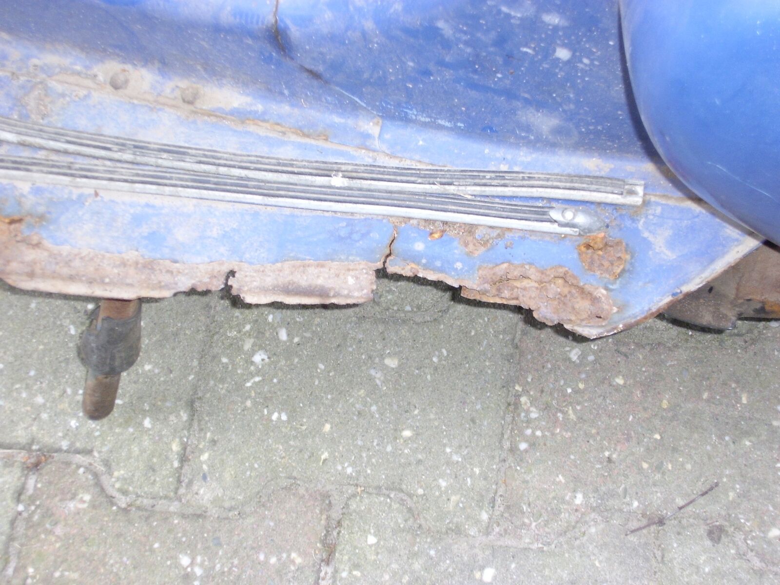

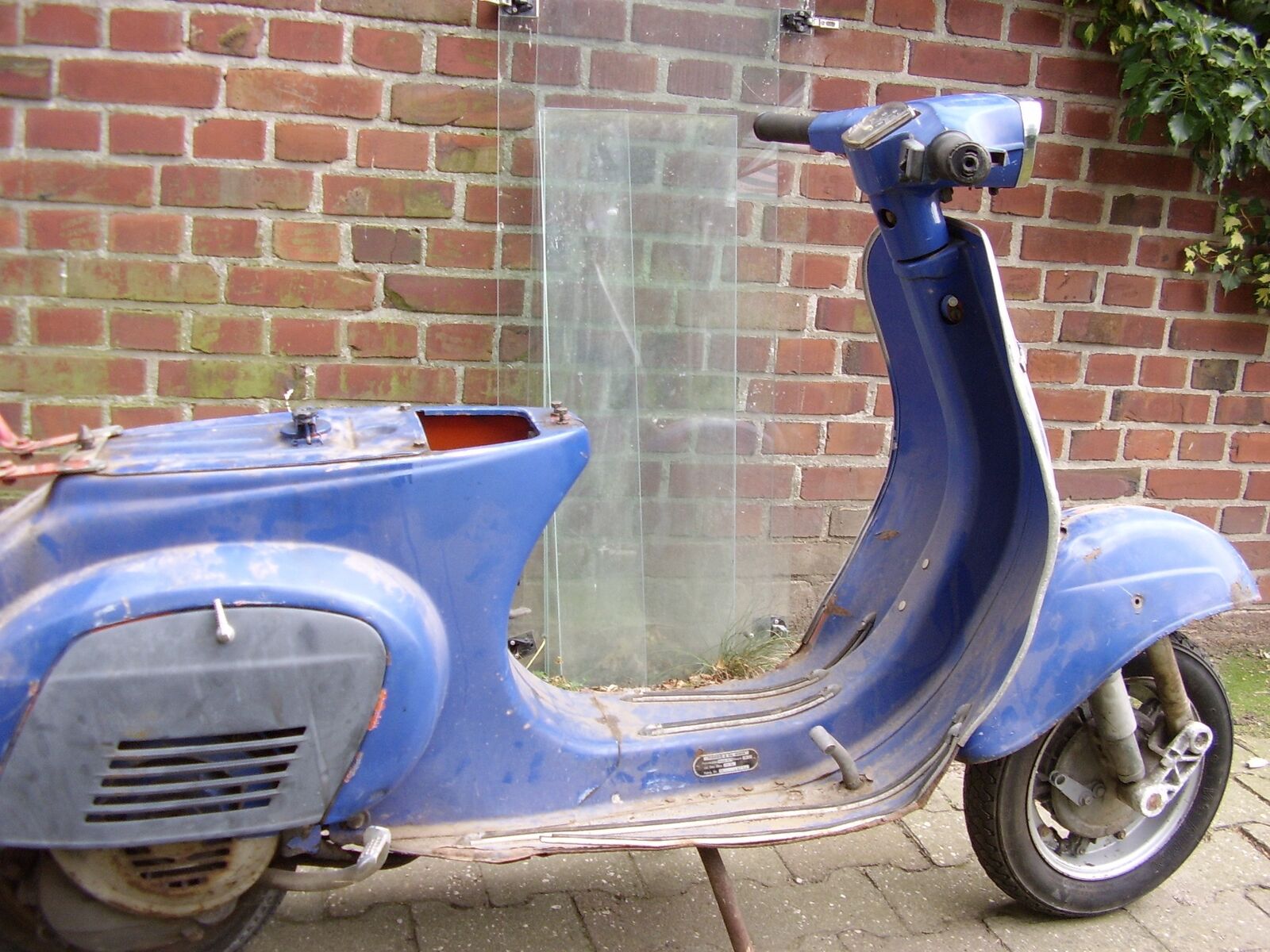

  • ich sag mal so, der hat beulen und so die aber kein problem sind, an machen stellen hat er rostflecken die auch kein problem sind, nur das bodenblech macht mir sorgen, da es ziemlich durch und ein neues ca 70 euro kosten, dafür bekomme ich schon fast nen guten rahmen wo zwar auch kleine rostst. sind aber diese man mit ein bißchen können sehr gut weg bekommt. das problem am bodenblech ist aber das der rost schon ein wenig im knick zum beinschild hoch drinne ist(hoff du weißt was ich mein) und ich weiß net ob den bogen so hin bekomme, weil das bodenblech geht ja nur bis zum bogen, ist also gerade...

  • wie gesagt: oberflächlicher rost ist kein problem. der wird beim schleifen oder strahlen sowieso beseitigt.
    das trittbrett ist eben so ne sache... richten kann man grundsätzlich alles, es ist nur die frage mit welchem aufwand. irgendwann lohnt sich dann wirklich ein neues einschweißblech mehr als das alte zu flicken.
    für 70 € bekommst aber bei weitem keinen guten (also ohne rost) rahmen mit papieren.

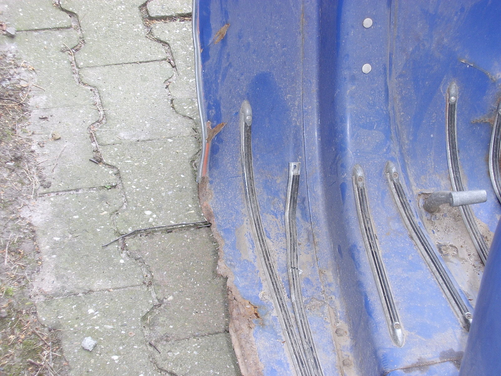

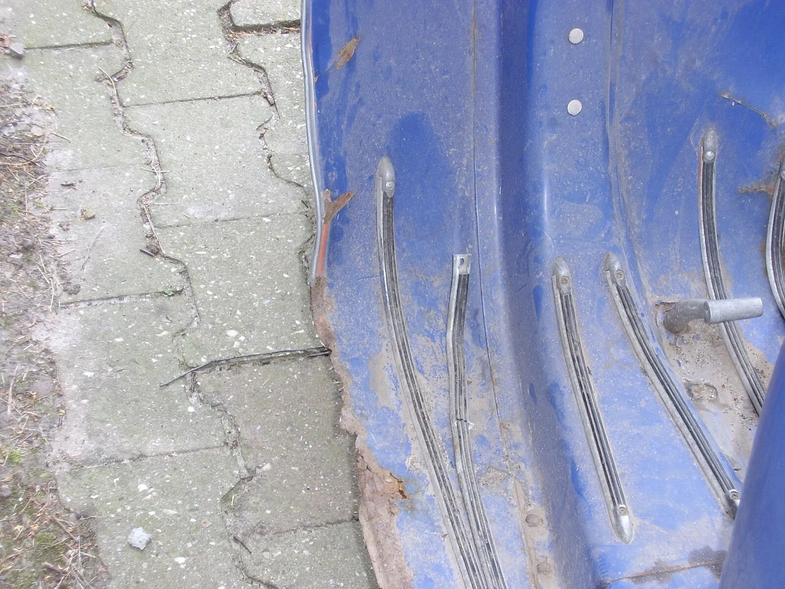

    im anhang mal 2 bilder. der freund meiner schwester hat bei der vespa ins trittbrett sowie in den teil der backe ein blech eingepasst (speziell die biegung an der backe war schwer) und eingeschweißt. nach dem schleifen war das so perfekt, dass man nix mehr sieht. man kann also vieles richten... beim trittbrett im 3. bild hat er aber einfach ein neues eingeschweißt, denn das hätte sich nicht mehr gelohnt...

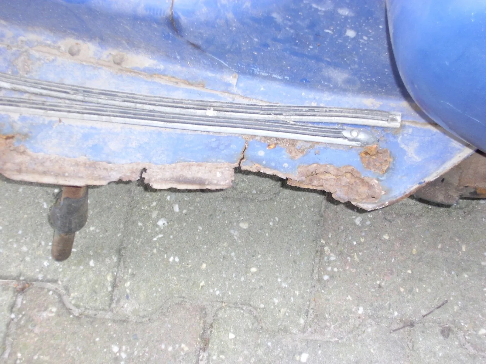

    edit: bild 4 zeigt nen geschweißten und gestrahlten rahmen. da siehst kein fünkchen rost mehr...

  • der sieht meinem von bodenblech schon ziemlich ähnlich...
    hat er denn ein ganzes blech geholt oder nur die zwei seitenteile?

  • sieht ja recht übel aus... wenn du in sachen blech biegen und schweißen begabt bist kann man sicher auch mit kleineren reparaturblechen was machen.
    sinnvoller wirds aber wohl sein ein komplettes trittbrett einzuschweißen
  • ja denke auch mal das es auf jeden fall der beste weg ist ein neues einzuschweißen.
    also schweiße kann ich nicht so gut aber mein vater dafür umso besser.
    gruß dennis
