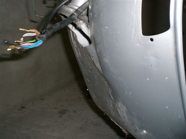

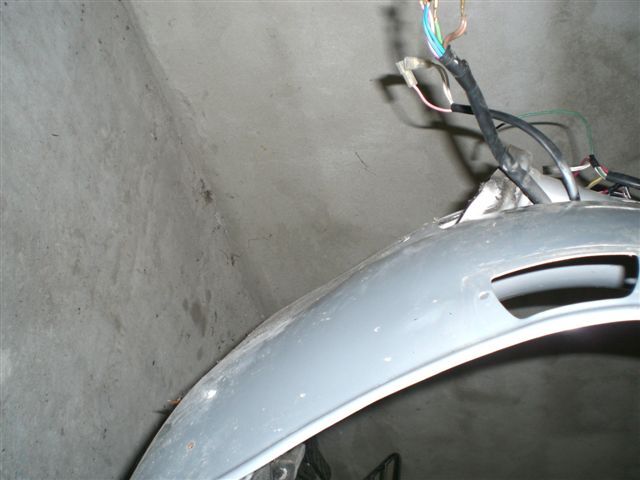

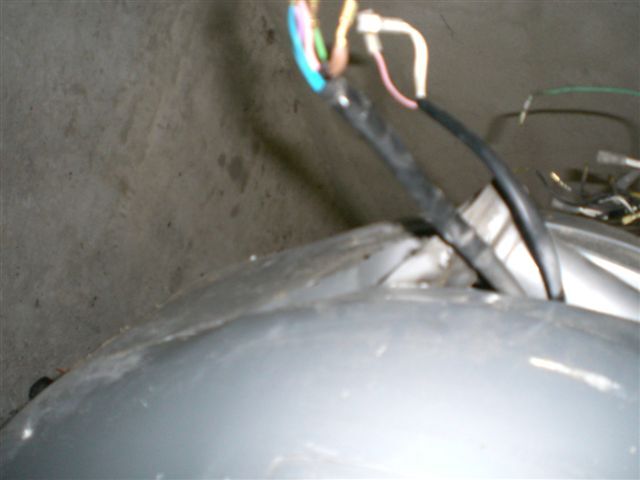

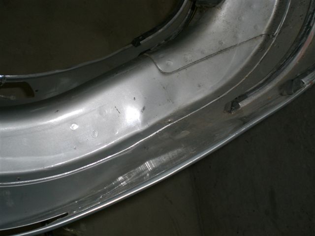

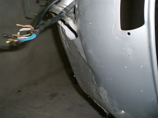

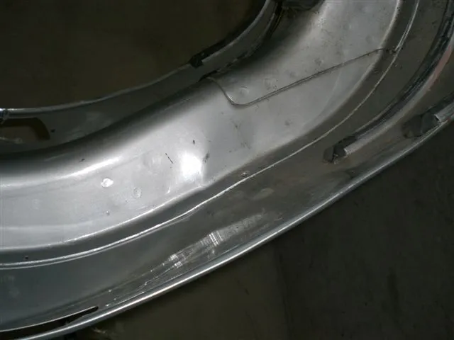

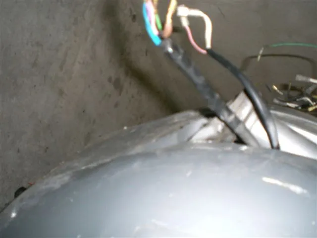

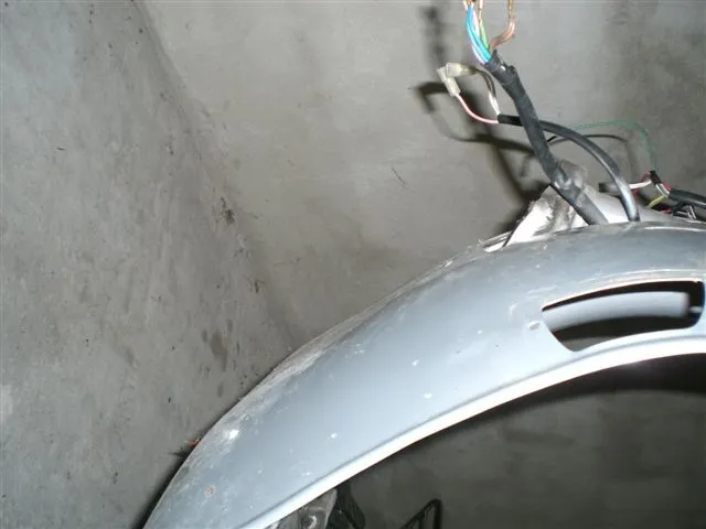

    beim zerlegen meiner PX fiel mir schon Anfangs das schlecht sitzenede Handschuhfach auf. Nach dem ich jetzt Lensäule etc. entfernt habe sieht das für mich so aus, als wenn mein "Schätzchen" wohl mal einen abbekommen hätte. :( Hab auch mal Bilder angehängt .
    Kann mir jemand von euch evtl sagen ob das reparabel ist? Oder ob man hiervon eher die Finger lässt? Bin wie immer für alle Tipps DANKBAR!!!

    Das vorne am Beinschild ist leicht zum reparieren. Du schweißt einfach eine Metallstange mit einem Schweißpunkt dran und dann ziehst du es in die originale vorm zurück danach kitten und füllern und ab zum lacker.

    Ne ne du kannst die delle auch rausdschlagen mit einem Hammer und einem Holzstück oder einem Gummihammer. Lieber der Gummihammer und dann kitten Füllern und ab zum lacker. Die methode mit dem Schweißen geht eben schneller. Und wegen so einer kleine Delle darf man doch nicht einfach aufgeben.

    Wo genau soll ich den da mit dem Gummihammer draufhauen? Da müsst ich ja seitlich und von oben/hinten auf den Rahmentunnel hauen der macht aber einen echt massiven Eindruck????
    Zumal das ganze Beinschild ja auch nicht mehr die Form des Hanschuhfaches hat...... ich hab etwa einen Finger breiten Spalt seitlich zwischen Dichtung des Handschuhfaches und Beinschild. Wie krieg ich daß den wieder angepasst?
    Kann das ein Karosseriebauer auch OHNE Vespaerfahrung machen ( mit einem passablen Ergebnis ) Wenn ja was darf sowas kosten?
    Ich weiß Fragen über Fragen ?
    Danke im vor raus!

    sieht aus wie ein Auffahrunfall. Ich persönlich wäre da vorsichtig.
    Schau dir mal die Schweisspunkte genau an. Der Teil vom Rahmen dürfte an der Stelle sehr stabil sein. Wenn der verbogen ist glaube ich kaum das du nur 1 Spur in den Schnee ziehst :)

    der Rahmen ist Schrott.... ohne Richtbank nicht mehr zu gebrauchen....
    und das Richten kommt teurer als ein guter Gebrauchter

    Dadurch das der Rahmen wohl de nen Schlag hat wo er auch mit dem Beinschild verpunktet ist hab ich das irgendwie geahnt..... ist aber nur ne Vermutung kannst du mir sagen warum genau das so aufwendig ist und nicht mit dem Hammer ( oder dieser Schweißgeschichte ) zu beheben..... nur um etwas Schlauer zu sein wie vorher :rolleyes:

    na dann versuch doch mal nach der "Hämmerchen-Methode" den Rahmen millimetergenau wieder hinzukriegen....

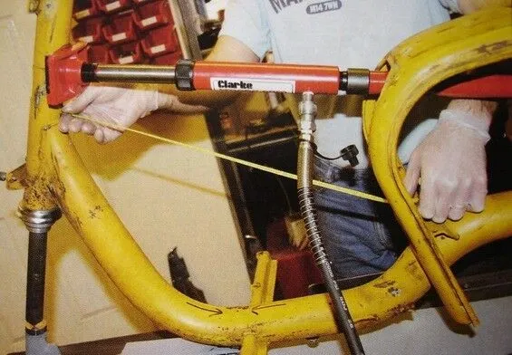

    Aber richten könnte man das schon. Mit nem Punktfräser sauber das Beinschild demontieren, die Welle im Blech auf Bild 1 sauber mit dann ja möglichem innen gegenhalten "repunieren", zur Sicherheit von innen zusätzlich im Punktscheißverfahren verplatten und wieder drauf mit dem Beinschild. Kleiner Scherz. Würde sich lohnen. Wenn das Rollerchen sonst gut und aus den frühen 50- Jahren wäre. Blöder Witz. Ich weiß.

    an deiner Vespa hat der Hauptholm einen Schlag, erkennbar an den Dellen. Das kriegt keiner mehr richtig hin. Durch diese Delle ist die Lenkgeometrie und der Radvorlauf geändert.
    Neuen Rahmen ziehen ist das billigste. Da dran rumfummeln, da brauchtse eigentlich ne Rahmenrichtlehre, für Vespas hat die kein Karobauer.

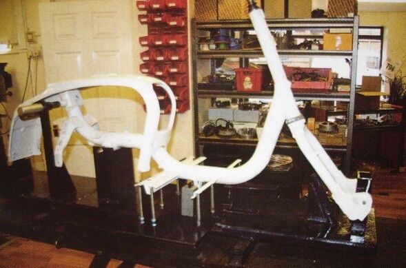

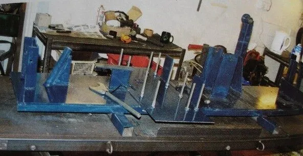

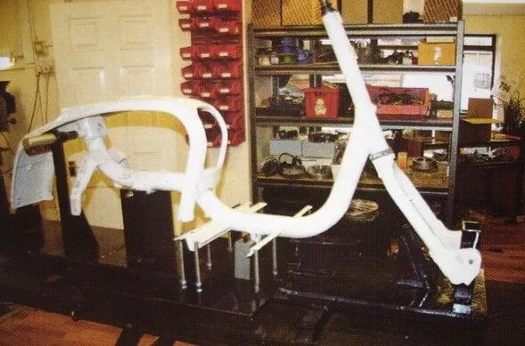

    Es gibt Werkstätten die sich ne Richtbank gebastelt haben.
    In der Bucht bekommst du aber schon für einen Bruchteil dessen was du dort latzen würdest nen neuen gebrauchten.
    Weapons of Mass Destruction

    • September 19, 2007 at 19:29
    Aber die Richtbank ist für Plastikbomber nicht für ne PX oder Pk wie ich erkennen kann Fettkimme
