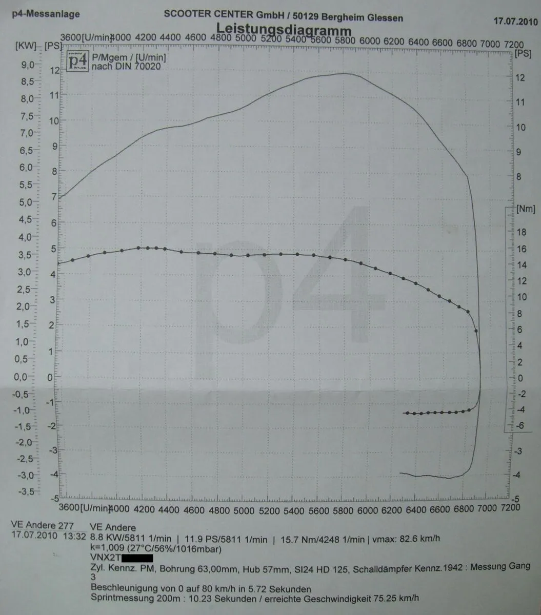

    also mir wurde gesagt, dass der Rücklauf nach der Leistungsmessung die Schleppleistung ist und das sind bei meinem Diagramm 4-5 PS :-3
    Belehr mich bitte eines Besseren wenn es nicht so ist.
    Ob das Normal ist?
    Na ich hoffe nicht!

    wie gesagt ich kenn nur die berechnung das du etwa die 3 PS verlust hast, wie sie bei dir auf 4 ps kommen kann ich nicht sagen

    hm wurde mir halt so erklärt... Wie dem auch sei, ich bin zufrieden ob nun gleich der 200er oder leicht drunter oder drüber :)

    Also, die 10 PS PX die ich kenn hat mit Sip Performance knapp ü 9 PS am Hinterrad (lt Prüfstand); VMax gute 105. Von dem her saubere Arbeit, denk doch auch dass Du damit zufrieden sein kannst... Hallo?!? - is'n O-125iger Pott...
    Saubere Kurve.

    Wer die Konversationen von mir und Metalhead betrachtet kommt auch schnell auf den Gedanken dass wir ohne O-Tuning ganz enorme Schwuchteln wären :D
    Aber sei es drum, ob nun 3 oder 4 PS Schleppleistung, mir geht es gerade eher darum das Diagramm richtig zu verstehen. Es zählt ja eh nur was am Hinterrad anliegt, was auf dem Schein steht ist mir relativ egal :D
    Das der Aufwand/Nutzen Faktor enorm klein ist war ja klar, ein gesteckter 177er käme auf die gleiche Leistung und ist genaus illegal wie mein O-Tuning...
    Aber man muss ja mal lernen wie es geht und ich denke ich konnte viele Erfahrungen für den 177er der nun gemacht wird sammeln :)
    Mein Setup kennste ja...
    hier ist das Leistungsdiagramm
    Im Winter bau ich auf LHW um, werd wohl ne 1,5mm Fudi reinbauen
    Hab ja nur dezent die ÜS angepasst und den Auslass fast original gelassen... da werd ich den Fräser nochmal ansetzen
    PX125 mit Polini 187ccm
    Gravediggerkopf
    Mec LHW 60mm
    Mikuni TMX30 [HD 250, ND 25, Nadel 2 Clip von oben, Luftschraube 2 Umdrehungen raus]

  • rally221

    • #274
    sewas Tobsen
    kenn leider dein setup nicht ,kannst das mal posten ,hab mit meinem steck und spiel Setup fast annähernd die selbe leistung :-2 vergleich wäre deshalb sehr fein :thumbup:
