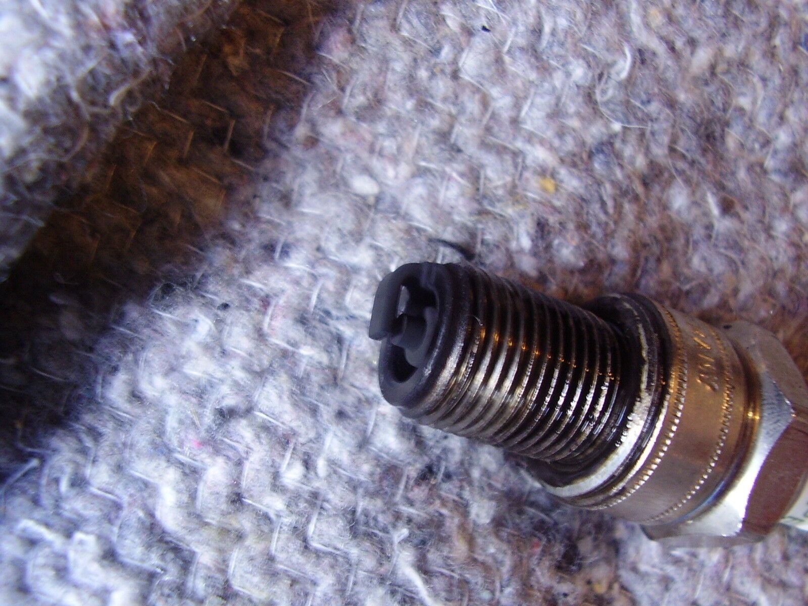

    Zündkerze ist übrigens rabenschwarz, also zu fett... Was mach ich am besten? kleinere HD nehmen? Unter Vollgas säuft die so aber nicht ab, wollte eventuell noch ne 110 HD kaufen und die probieren.

    Hier mal das Zündkerzenbild nach 25km Vollgasorgie :D

  • Achja, wenn ich bei Vollgas den Choke ziehe dann ändet sich nichts merkbar. Nehm ich das Gas etwas zurück dann drosselt die Kiste auch wie es sein sollte.
    Soll ich die Düse denn nun mal größer oder kleiner probieren?
    Vom Kerzenbild her würde ich kleiner sagen, vom fahren her größer :-3
    Luftgemischschraube werd ich wohl auch noch was reindrehen müssen damit die Kiste generell magerer läuft.
    Nebendüse so lassen?
