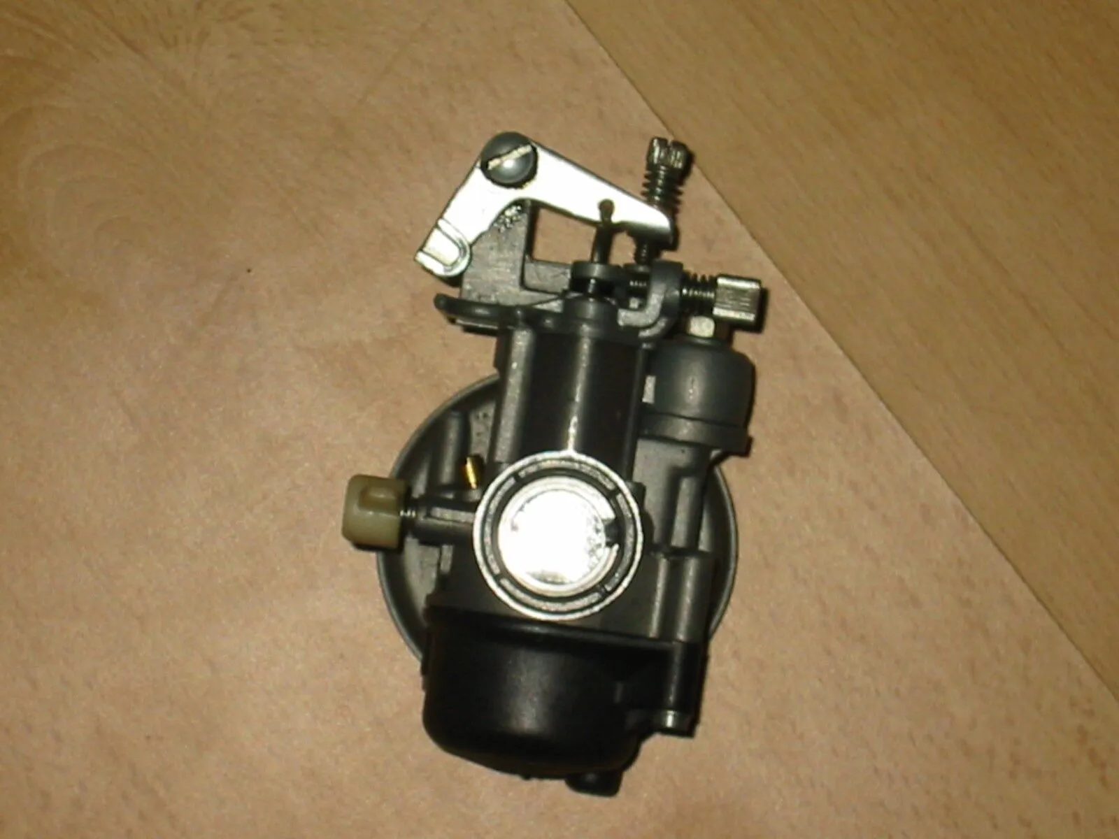

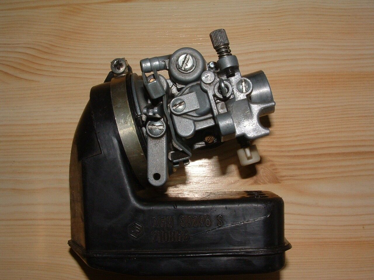

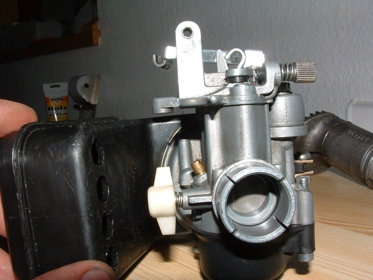

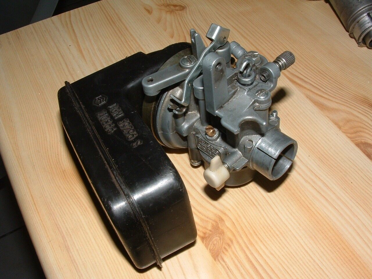

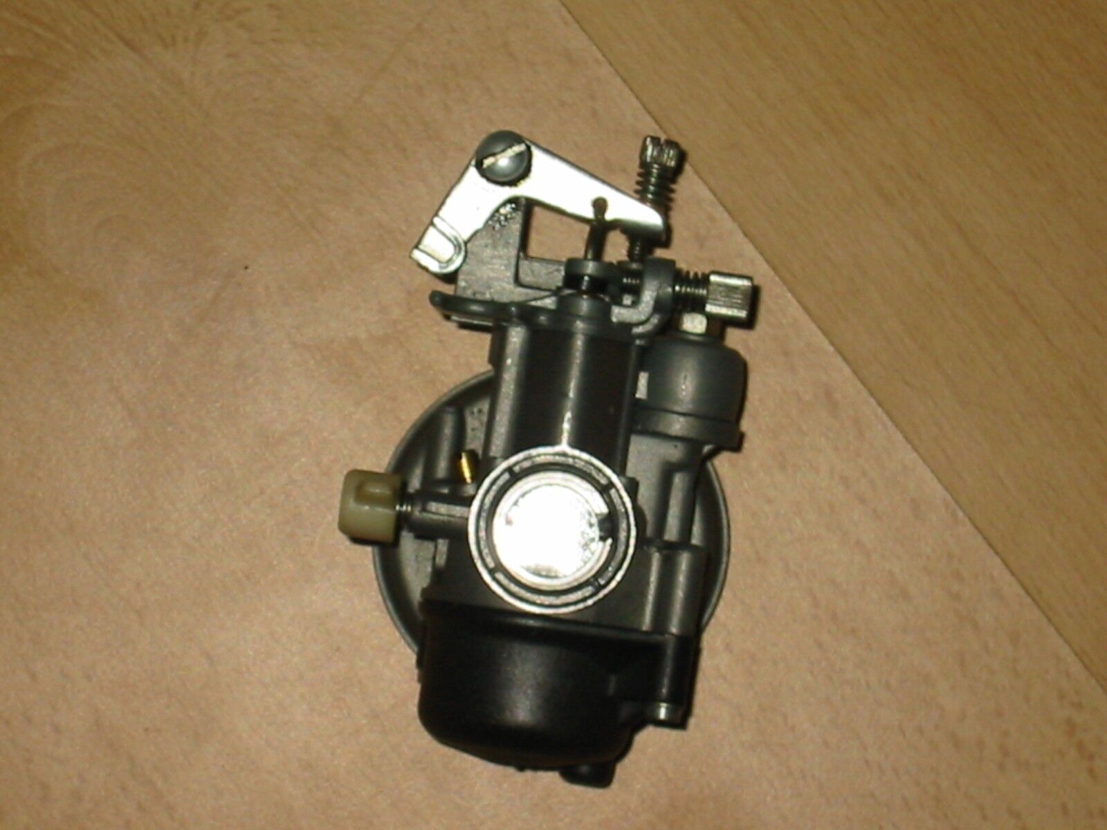

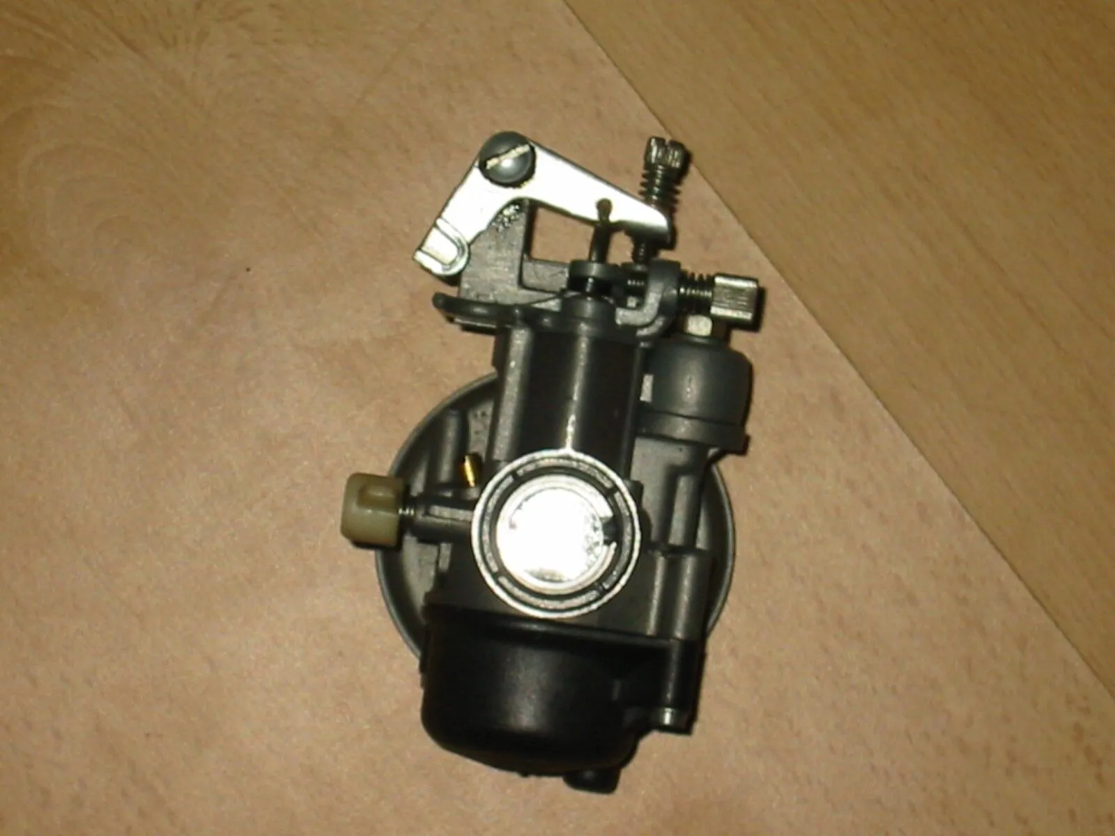

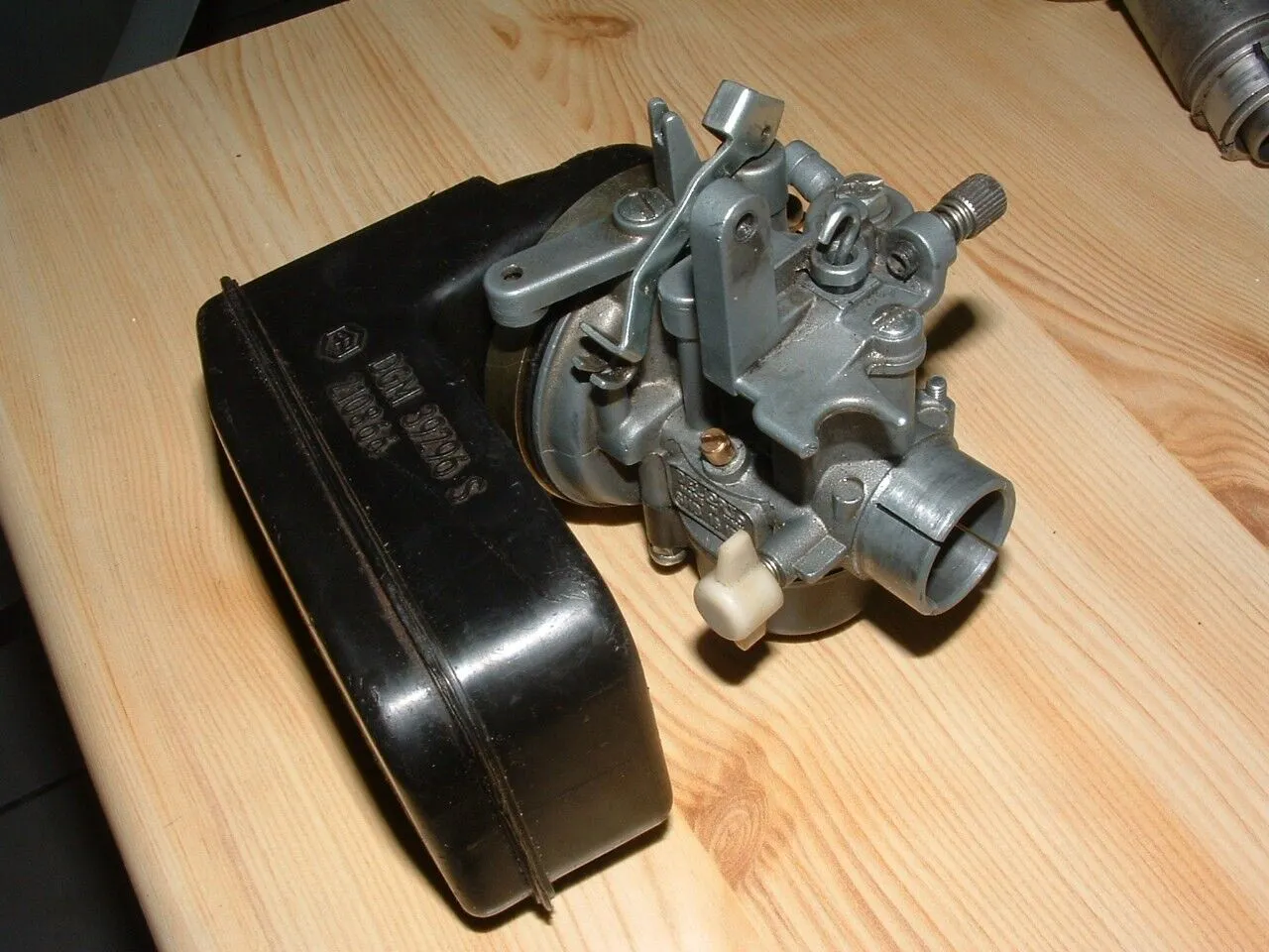

    * Um den Gaszug einzuhängen, was fehlt da an meinem Vergaser? ?( Kann hier jemand ein Bild einstellen, dass einen richtig konfigurierten 16/15 F Gaser zeigt? Oder eine Explosionszeichnung, auf der man erkennen kann, was bei mir nicht richtig ist...
    Zudem kenne ich die Originalbedüsung nicht, kann die hier auch gleich noch wer dazuschreiben, bitte.

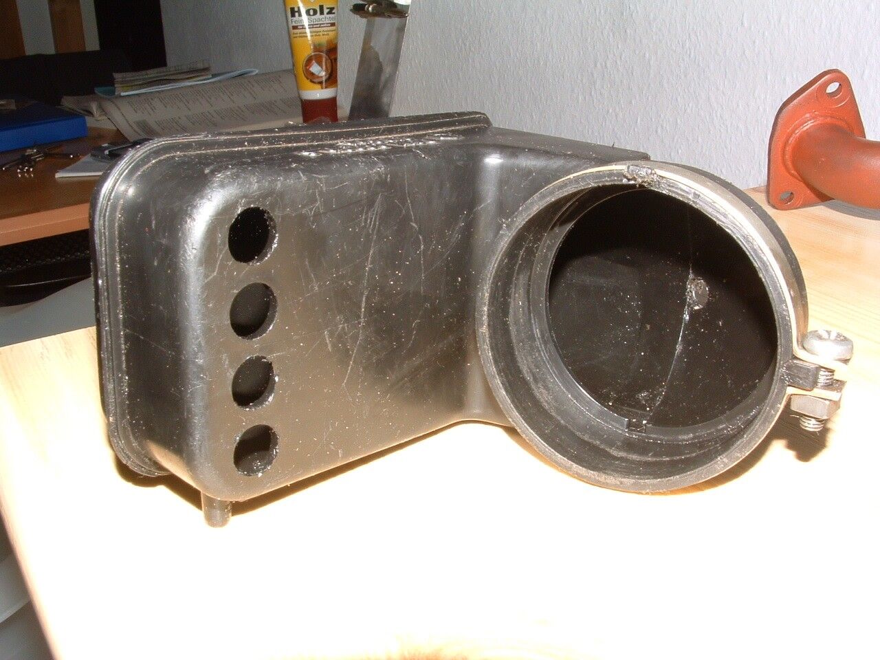

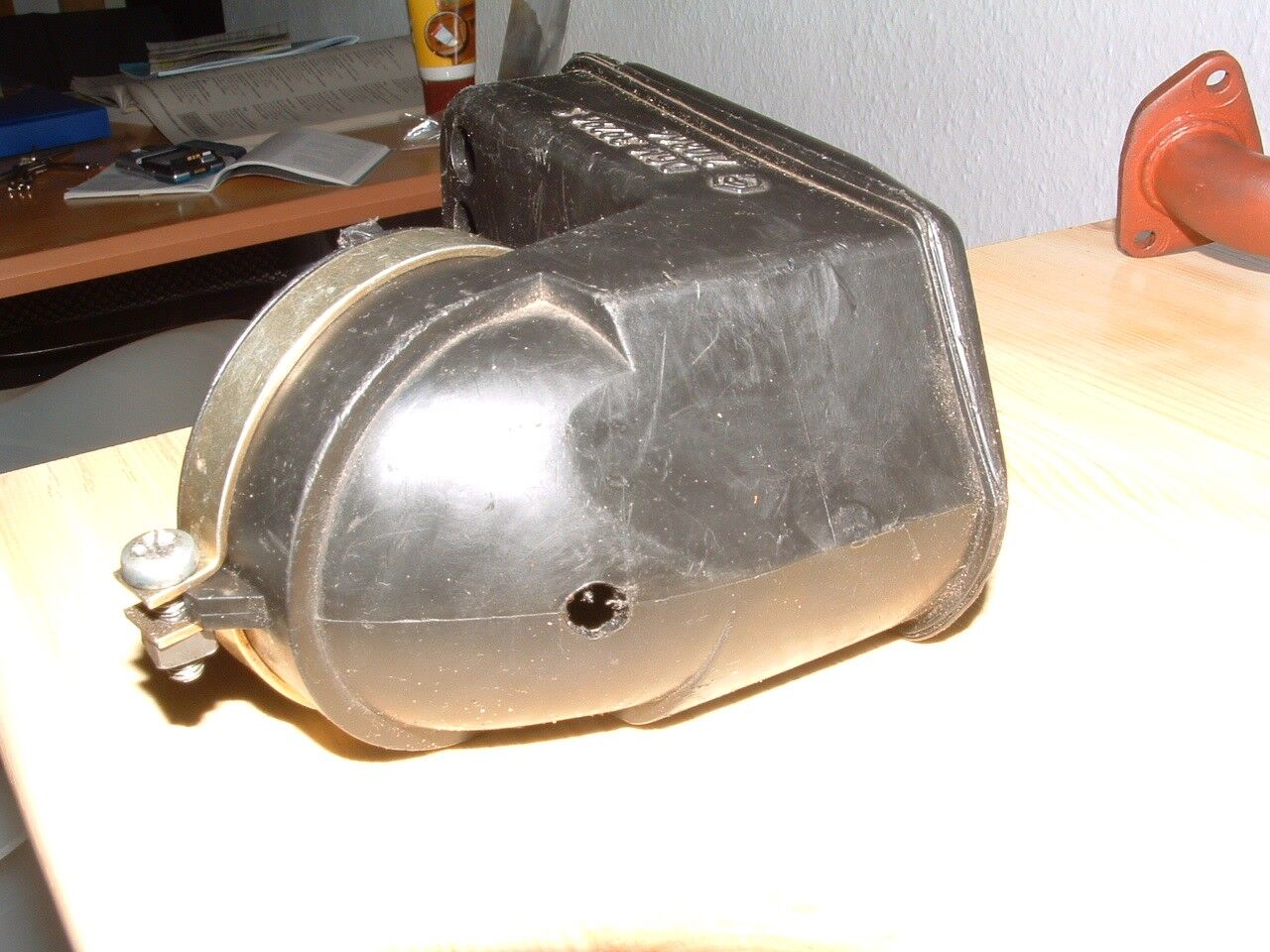

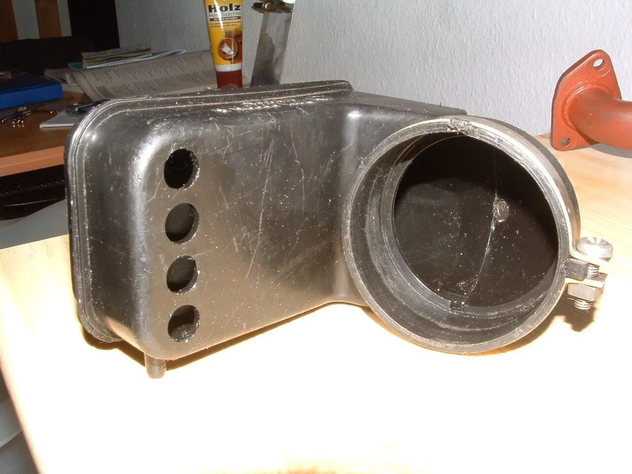

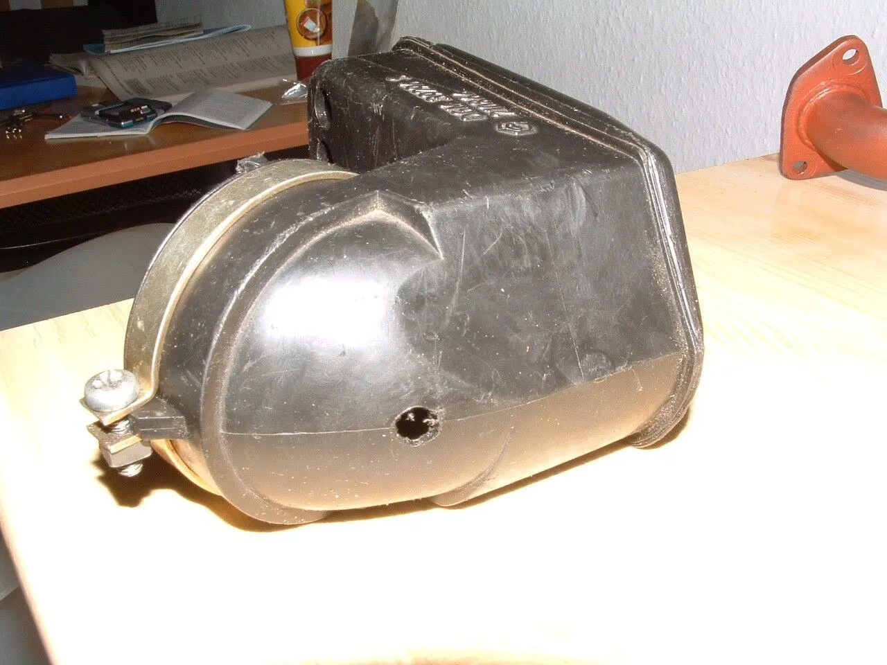

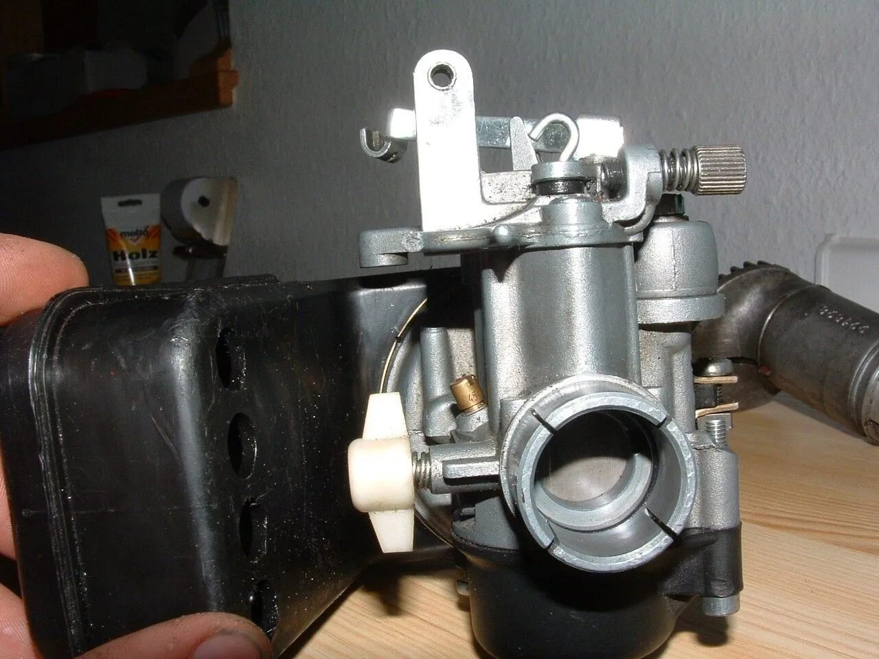

    * Ist die Anzahl der Löcher in der Airbox so original? Das Loch dicht am Luftfiltersieb, dass ist da doch nicht richtig, oder (Bild ...78 )?

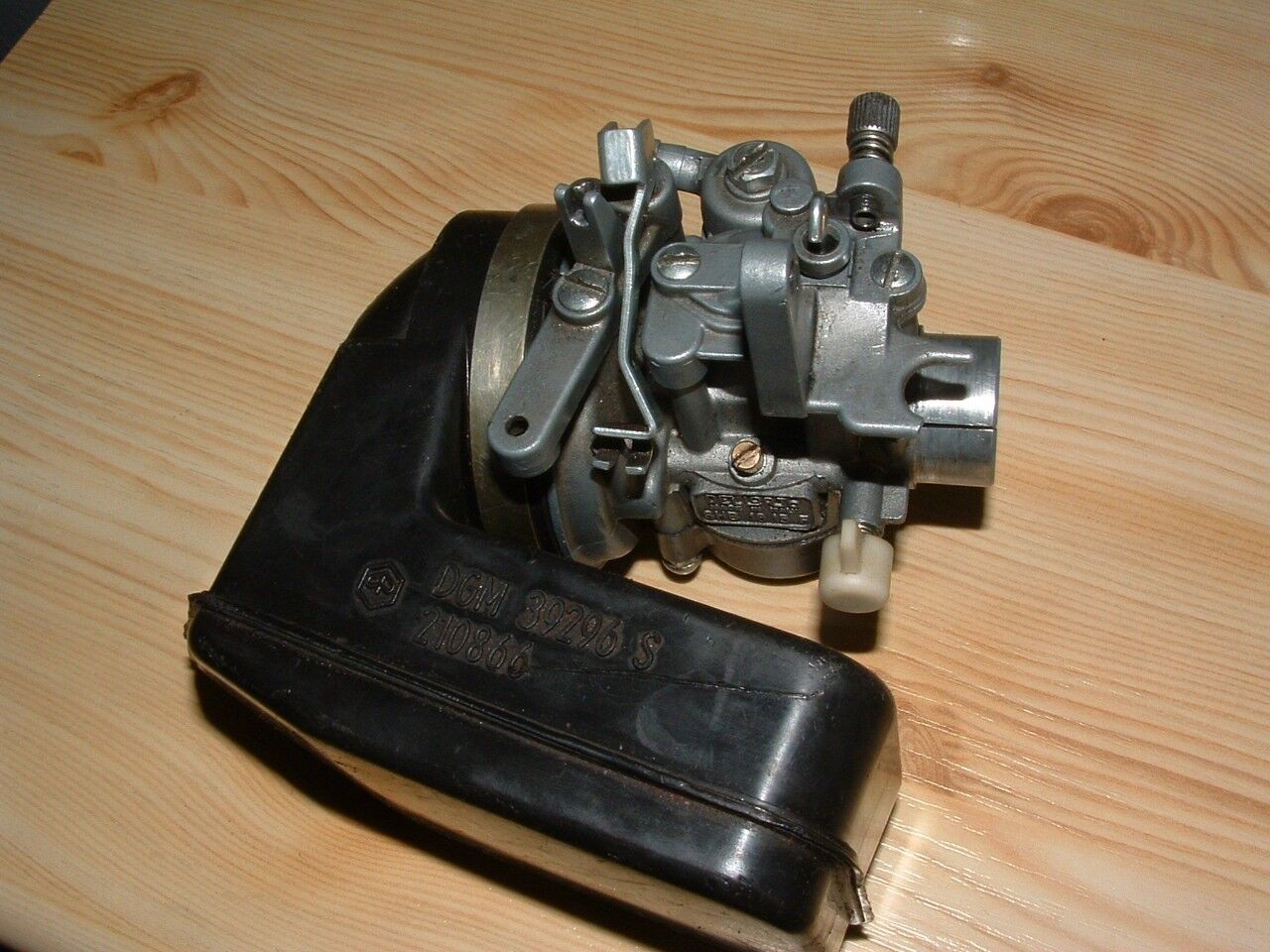

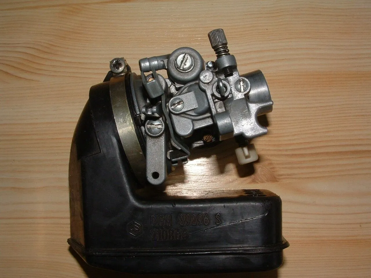

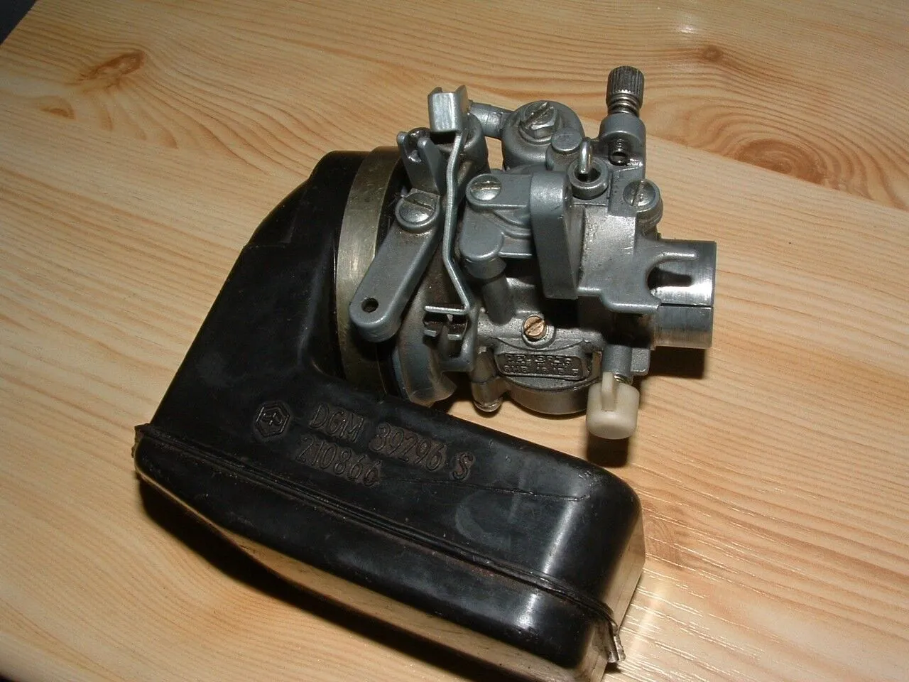

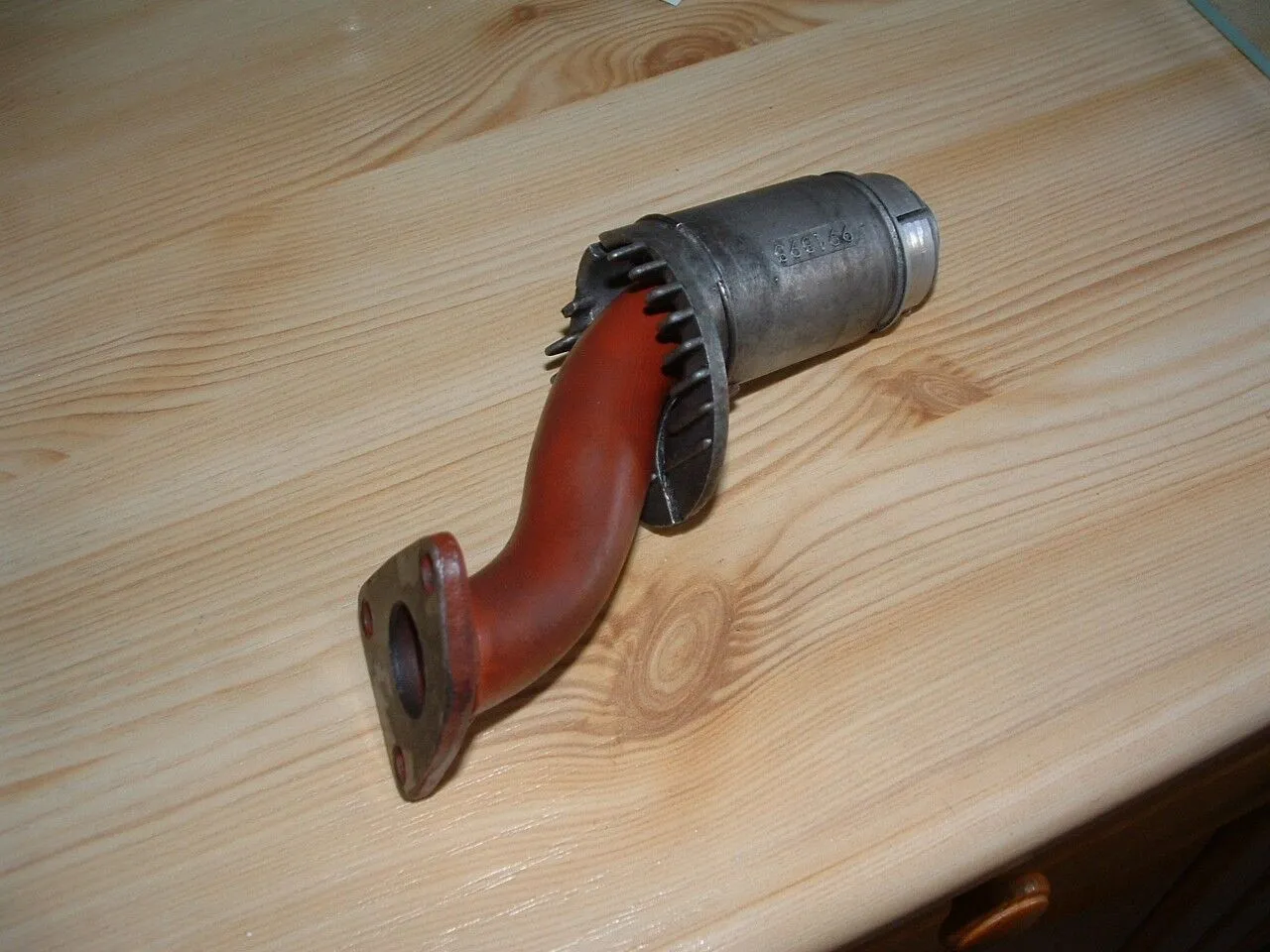

    * Dann noch zum originalen Ansaugstutzen: Kommt das Dingens, dass den Gaser festklemmt, da so herum drauf, wie es auf dem Photo zu sehen ist? Oder müssen die Kühlrippen in die andere Richtung (zum Reifen hin) zeigen?

  • Guckst Du hier :
  • Klasse!
    Gibts auch noch Hilfe zu den anderen Fragen?
    Die beziehen sich ja auch alle auf den Zerstäuber, denn ohne Airbox und Stutzen ist schlecht Gasen... :whistling:

  • Zitat
    Hauptdüse: 65 , Nebendüse 42, Chokedüse 50
    Ist die Anzahl der Löcher in der Airbox so original? Das Loch dicht am Luftfiltersieb, dass ist da doch nicht richtig, oder?
    Richtig, das kleine Loch nahe am Luftfiltersieb ist nicht Original, die 4 großen passen.
    Wenn ich mich recht entsinne gehört das Teil andersrum drauf, ich schau morgen (heute^^) mal nach.
    Gruß Matze

  • Zitat
    Gruß Matze[/quote]
    Laut Abb. im Scooter Center online shop scheint das wo wie ich es habe richtig herum draufgesteckt zu sein:
    Berichtigt mich bitte, falls nein!
