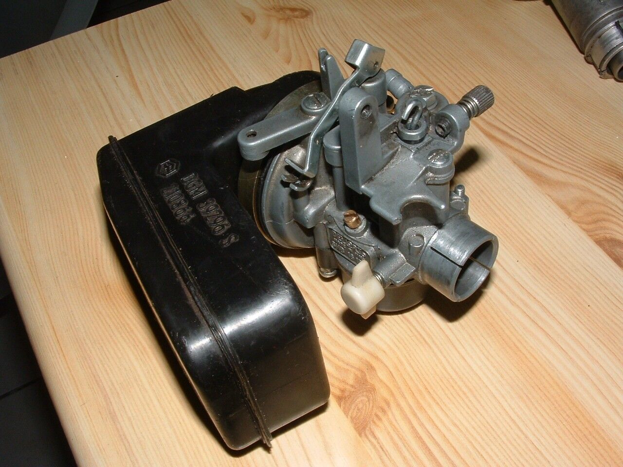

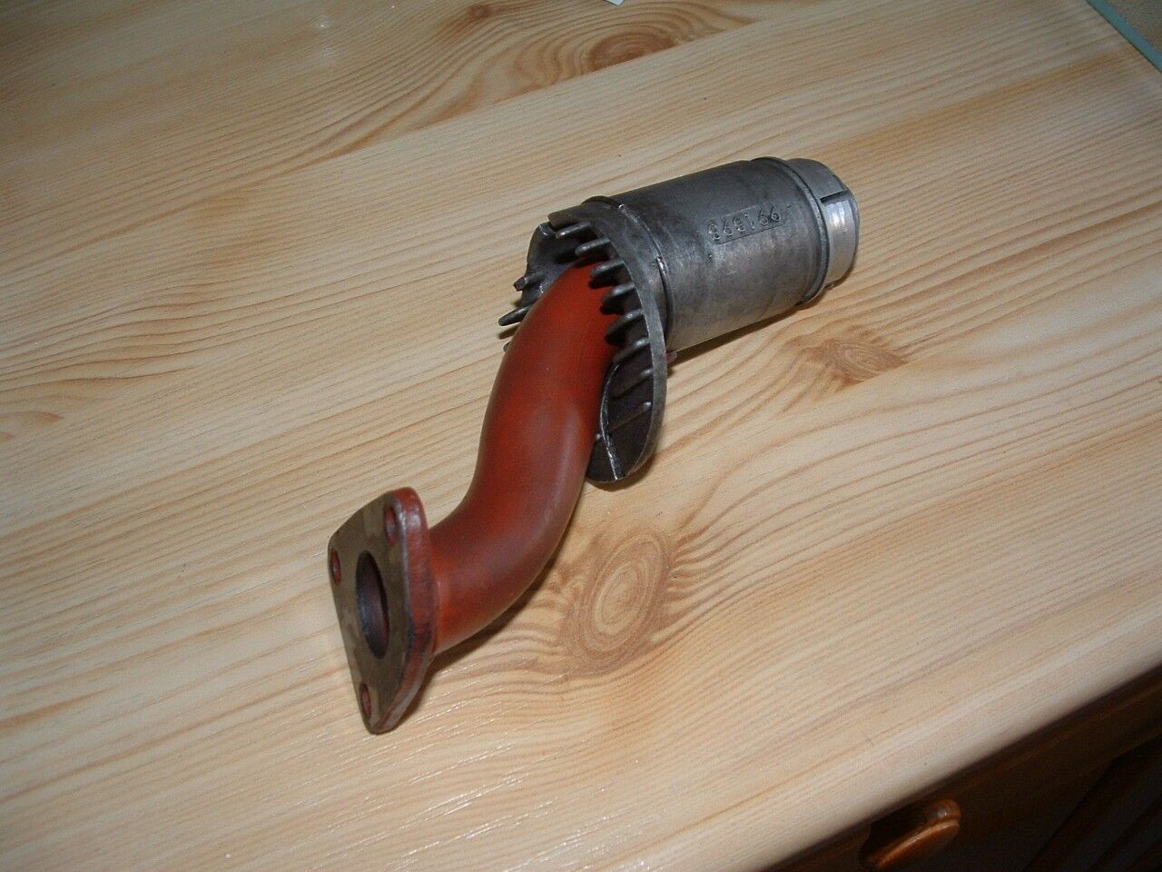

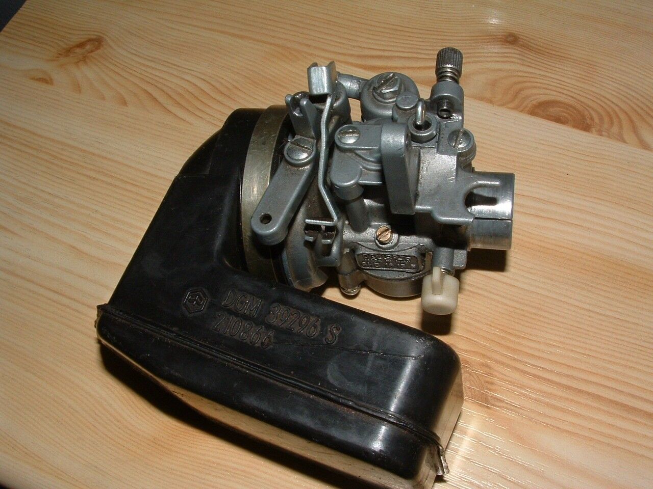

    MOIN,
    siehe Photos.
    * Um den Gaszug einzuhängen, was fehlt da an meinem Vergaser? ?( Kann hier jemand ein Bild einstellen, dass einen richtig konfigurierten 16/15 F Gaser zeigt? Oder eine Explosionszeichnung, auf der man erkennen kann, was bei mir nicht richtig ist...
    Zudem kenne ich die Originalbedüsung nicht, kann die hier auch gleich noch wer dazuschreiben, bitte.

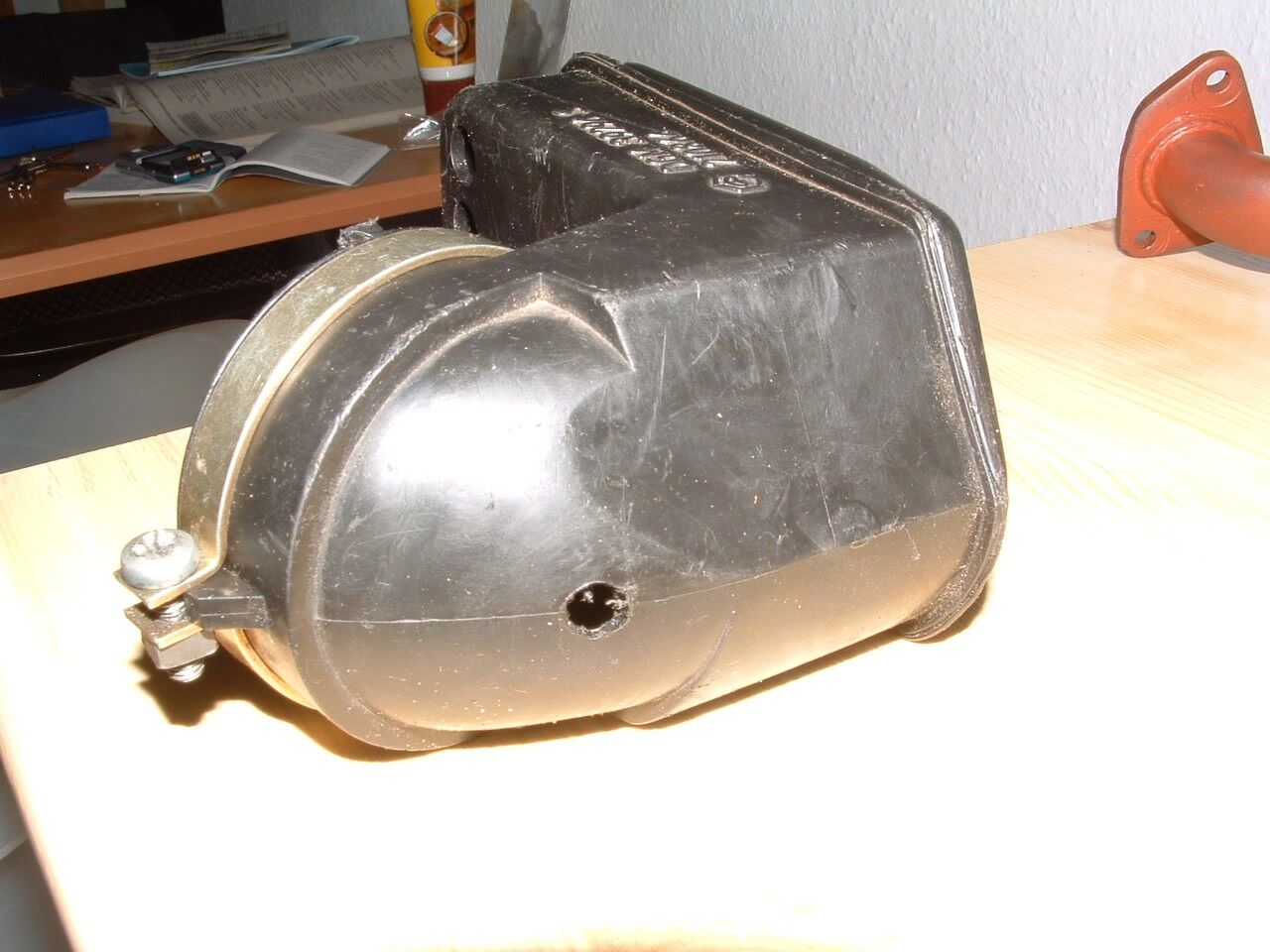

    * Ist die Anzahl der Löcher in der Airbox so original? Das Loch dicht am Luftfiltersieb, dass ist da doch nicht richtig, oder (Bild ...78 )?
    Mir fehlt übrigens das "Sieb", hat es jemand zu verkaufen?
    * Dann noch zum originalen Ansaugstutzen: Kommt das Dingens, dass den Gaser festklemmt, da so herum drauf, wie es auf dem Photo zu sehen ist? Oder müssen die Kühlrippen in die andere Richtung (zum Reifen hin) zeigen?
    Besten Dank für eure Hilfe, bin absoluter PK Neuling :-4 . Kenne mich nur mit der PX aus.
    Hauptdüse: 65 , Nebendüse 42, Chokedüse 50
    Ist die Anzahl der Löcher in der Airbox so original? Das Loch dicht am Luftfiltersieb, dass ist da doch nicht richtig, oder?
    Richtig, das kleine Loch nahe am Luftfiltersieb ist nicht Original, die 4 großen passen.
    Wenn ich mich recht entsinne gehört das Teil andersrum drauf, ich schau morgen (heute^^) mal nach.
    Gruß Matze
    • May 29, 2009 at 08:03
    Das Sieb aus der Airbox welches in Bild 77 fehlt, hast Du doch oder?
    • May 29, 2009 at 08:49
    Ohne Sieb solltest Du nicht fahren , denn dann saugt der Vergaser evtl Schmutz an und läuft zu mager da das Filterelement fehlt...Denk dran es mit Oel zu benetzen beim einbau !
    Gruß Matze[/quote]
    Laut Abb. im Scooter Center online shop scheint das wo wie ich es habe richtig herum draufgesteckt zu sein:
    Berichtigt mich bitte, falls nein!
    Cheers,
    Fred
  • rideronthestorm
    1,235
    246
    Falkenberg, Opf.
    2x PK 50XL und div. Projektreusen ;)
    • May 30, 2009 at 12:22
    Hab grad mal nachgeguckt, passt so wie du's draufhast.
    Gruß Matze
