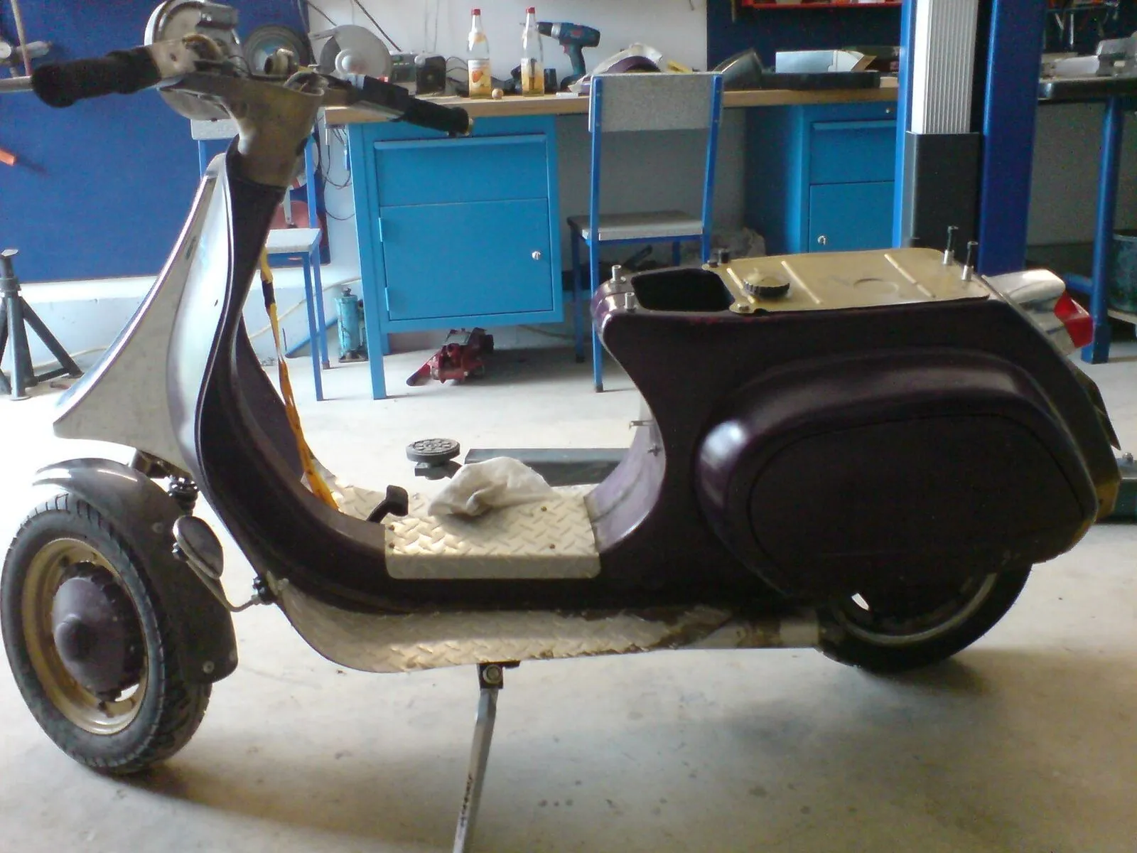

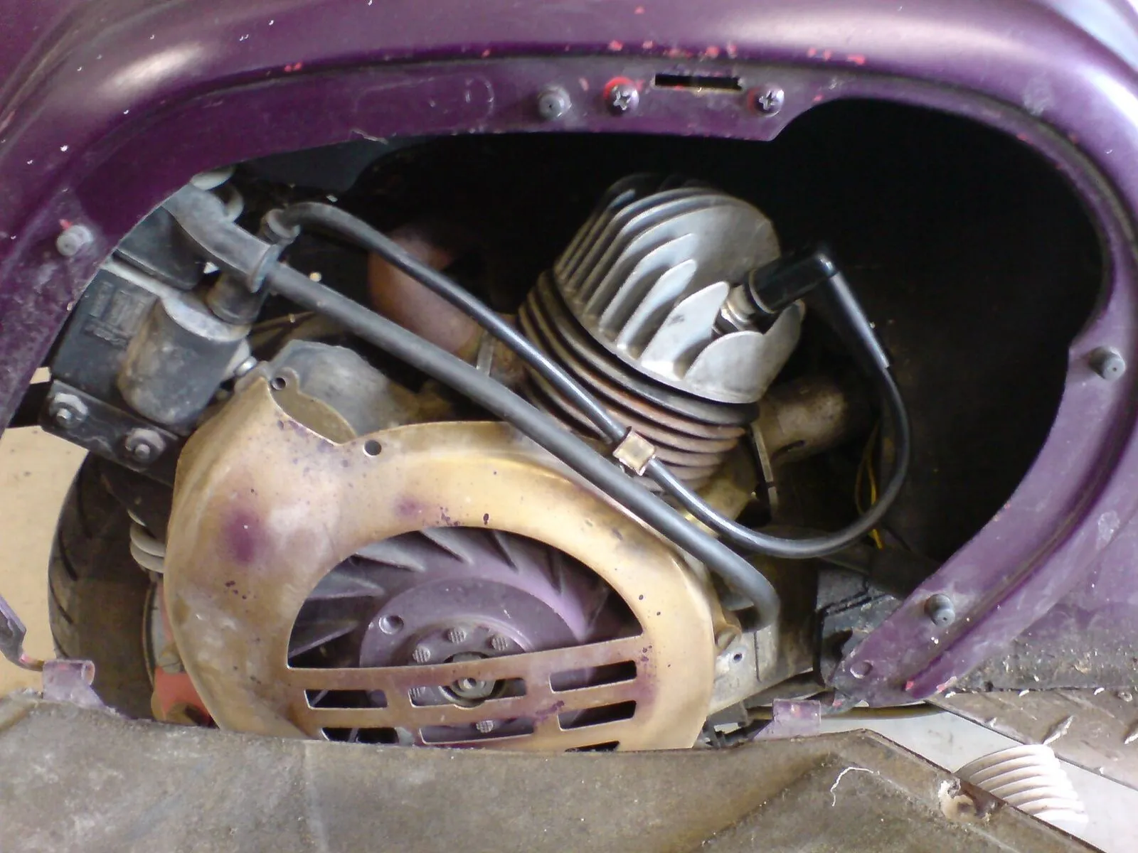

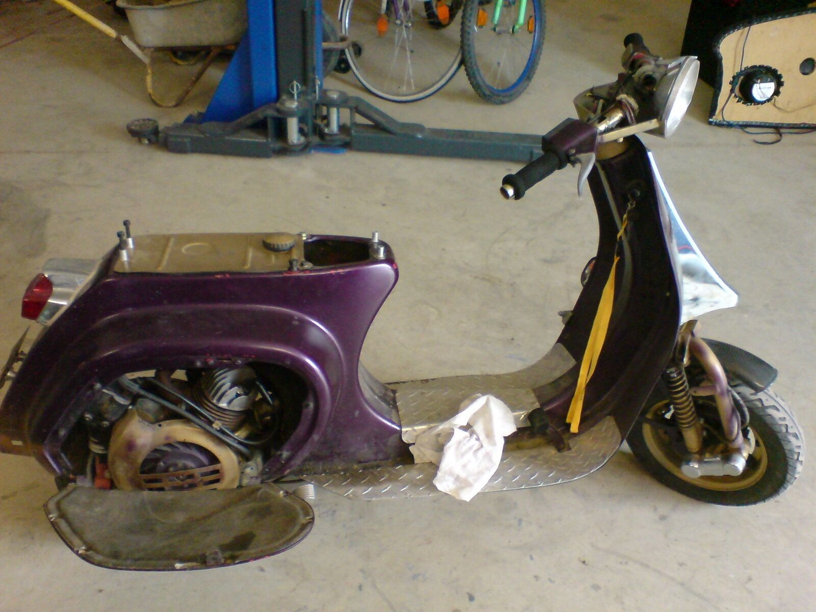

    Hallo ihr da draussen,

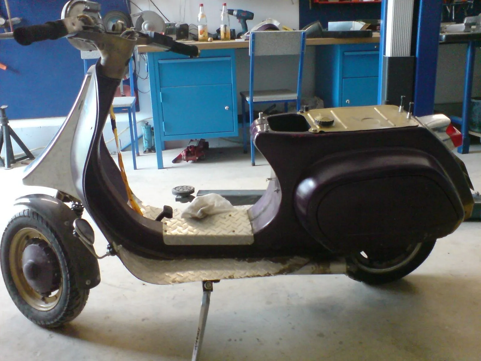

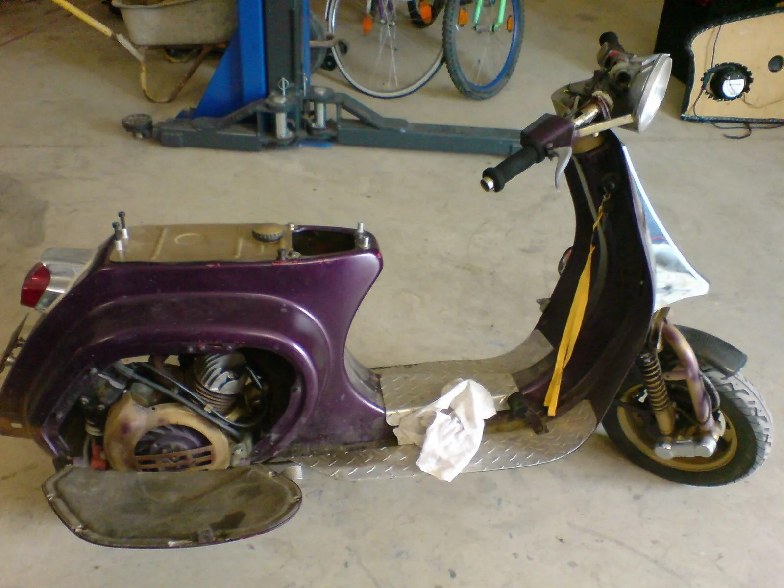

    Ich habe mir vor zwei Jahren eine Vespa gekauft um Sie neu aufzubauen. Momentan kommen immer mehr zweifel auf um welche Vespa es sich hier genau handelt.
    Ich kann kein Ersatzteil bestellen weil ich nicht mal weis um welche es sich hier handelt. Bitte dringend um eure mithilfe. Vielen Vielen dank.

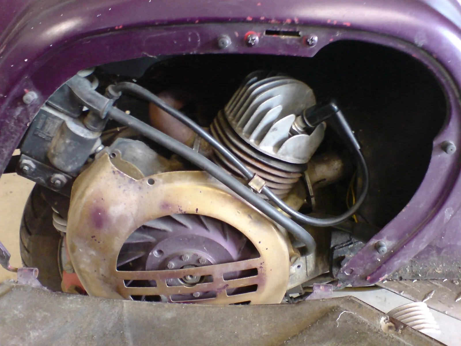

    Ich weis das Sie total verbaut ist. Um welchen Motor handelt es sich hier? Ich Danke euch schon mal im voraus

    hallo flo
    ich nehme einfach mal an, dass du keine papiere mehr hast sonst wäre es ja zu leicht.
    für mich sieht sie stark nach einer "vespa PK XL (1)" aus....aber es wird gleich antworten hageln.....mach dir mal da keine sorgen.... :-9

    • May 29, 2009 at 09:24
    sieht nach einer XL Sparversion aus
    Da passt alles von einer XL bis auf die Zündung.

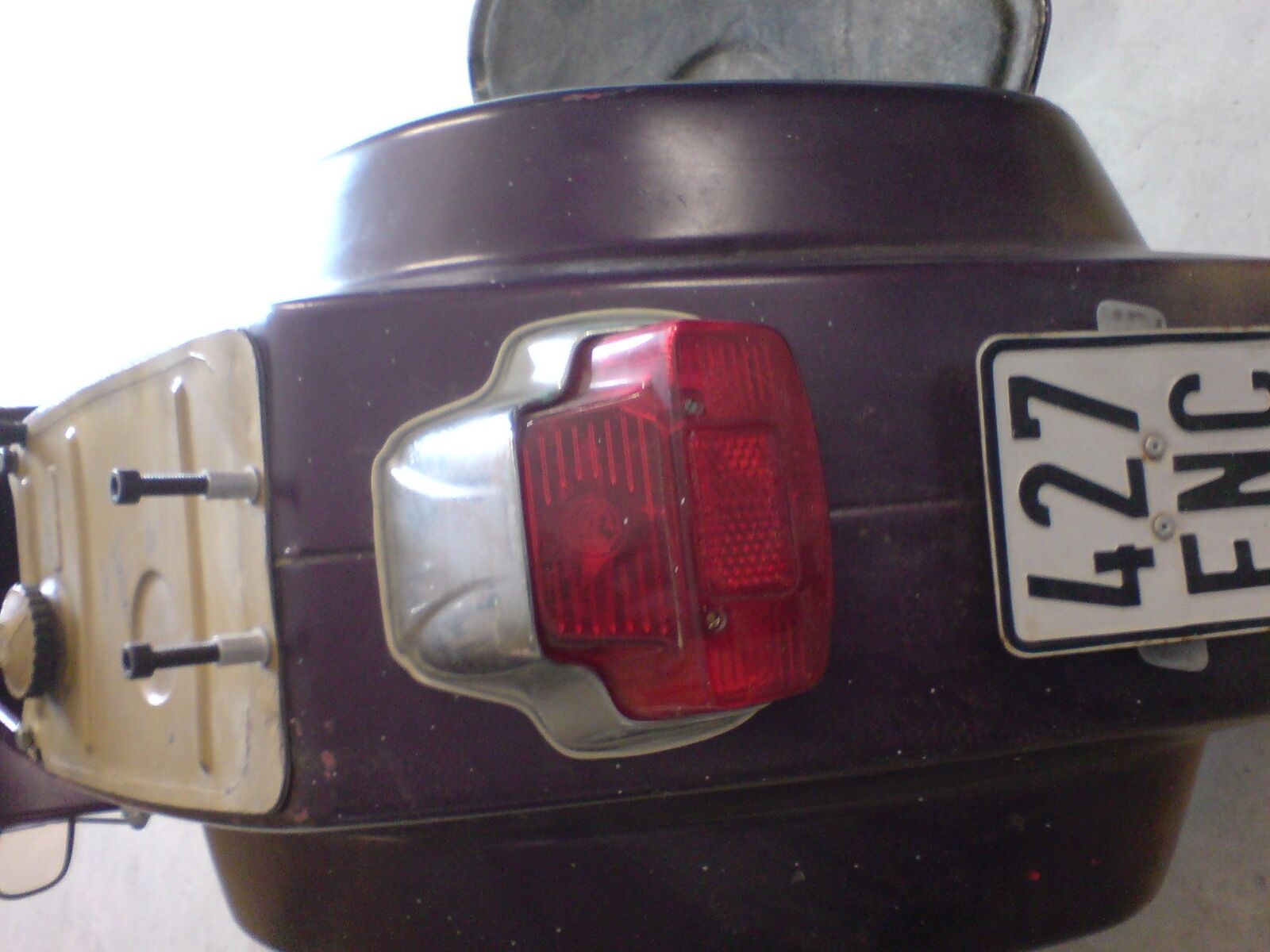

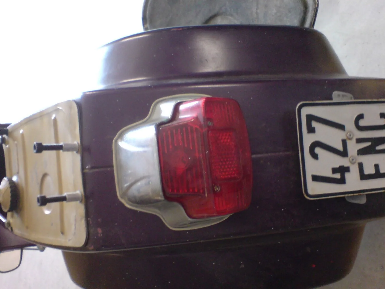

    Sind die Blinker vielleicht zugeschweisst worden?
    Mach mal bessere Bilder von den Seitendeckeln, und von der Sitzbank aus auf den Mitteltunnel.
    Wie ist die Fahrgestellnummer?

    Einfach mal Fahrgestellnummer hier eingeben:

    danke, ich habe auch an eine pk xl gedacht. ich weis das da viel verbaut worden ist. werde jetzt versuchen einfach das beste daraus zu machen. Danke nochmals :)
    Danke schon mal.
    Meiner meinung nach sind keine Blinker vorhanden gewesen da man nichts sieht das die zugeschweißt worden sind. Ausserdem ist ja der Kabelbaum nicht für Blinker ausgelegt. Foto´s mache ich noch und stell Sie dann rein. Baujahr 1988 ist Sie, das weis ich jetzt auf die schnelle. 4gang Schaltung. Keine Hupe. :-1 bin total Verzweifelt. Papiere fehlen auch, kann man sochle wieder bekommen? Wo? Danke für euere hilfe

    Müßte definitv ne PK XL1 sein. :-6

    Danke. Kann es sein das der Motor von einem anderen Modell stammt? Danke schon mal 2-)
