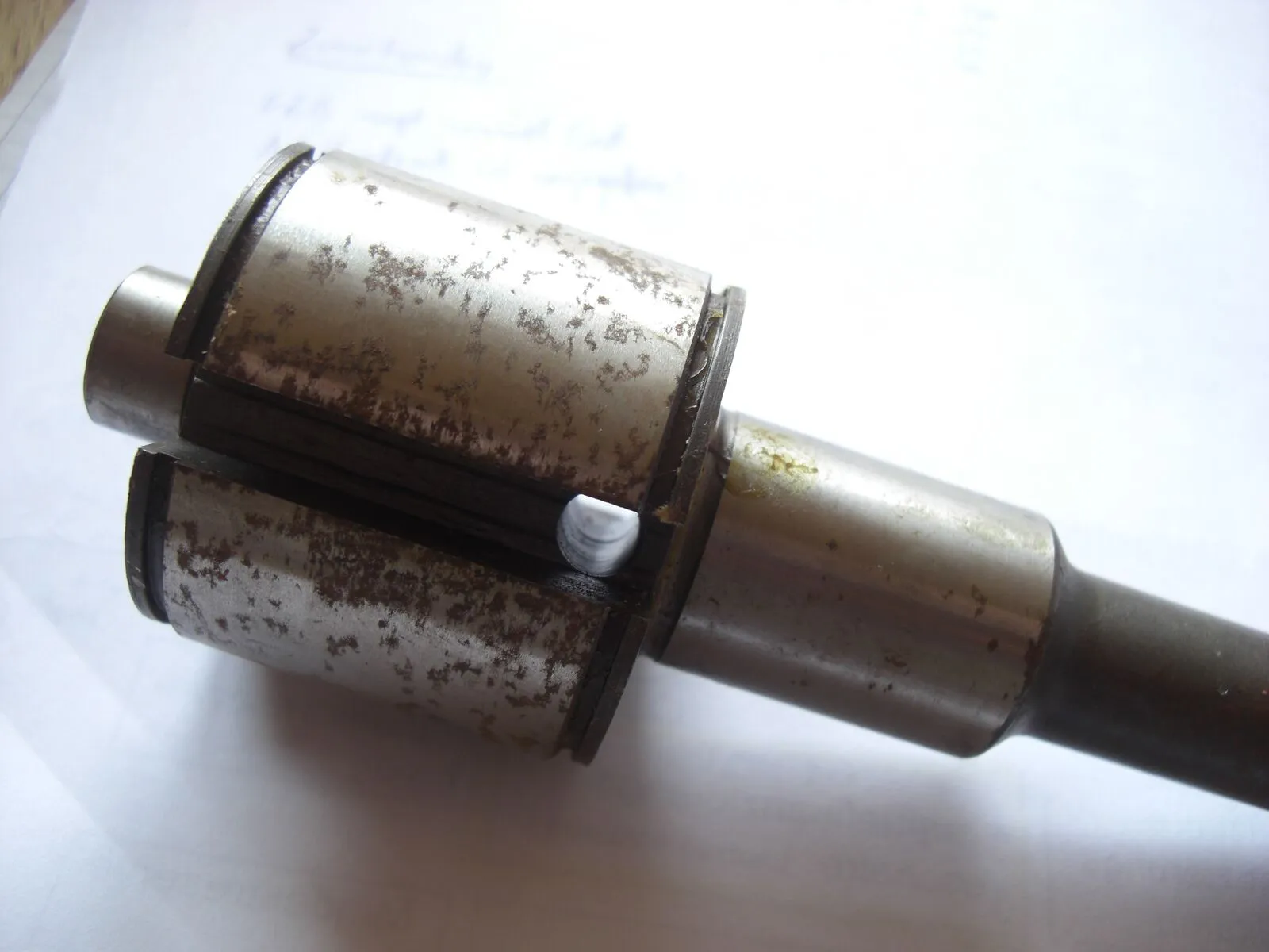

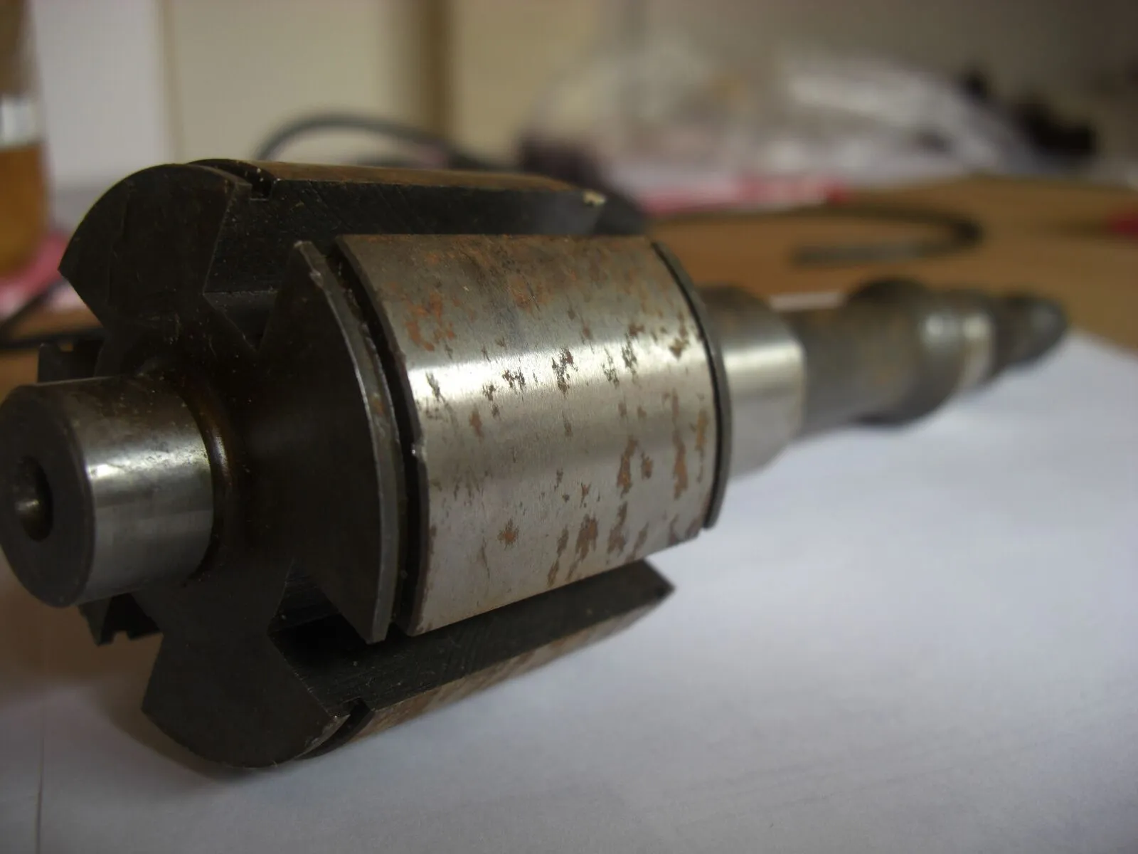

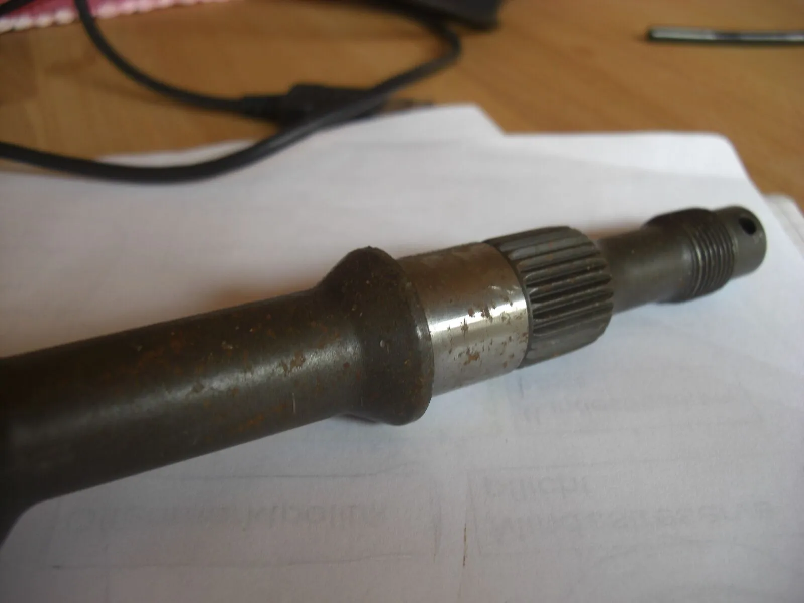

    habe bei SC eine neue Hauptwelle bestellt. Beim auspacken hab ich dann gesehen, dass sie an mehreren Stellen schon angefangen hat zu rosten. Bin jedenfalls kein spezialist, aber siehr mir schon ganz schön nach rost aus.
    Was meint ihr? hab mal dieses fotos gemacht:
    Vielleicht hat das Teil lang im Lager gegammelt und feuchtigkeit bekommen... Aber das kanns doch nich sein oder?
    Was würdet ihr machen? geht das Teil trotzdem? kein bock schon wieder zu warten.......
  • Ist es nicht so, dass auf Bild 2 die Fläche zwischen der Zahnung und dem Wulst die Dichtfläche zum Wellendichtring darstellt? Ich hätte da bzgl. Öldichttigkeit schon Bedenken und würds eher zurückgeben - oder über den Preis mit SC verhandeln. Dein Geld war ja sicherlich auch nicht angerostet.

  • Bau ein die Welle und gut ist , bis die durchgerostet ist haste den Motor eh schon mehrfach geschrottet....
    Ist doch eh nur Flugrost und sehen tut sie nacher auch keiner mehr , das Getriebeoel konserviert doch ...
  • Also wenn das noch keine tiefren Rostflecke sind...
    Das kann man versuchen vorsichtig wegzupolieren.
    Eine Möglichkeit sind diese Nagelpolierfeile, die es im Drogeriemarkt gibt.
    Die haben 3 verschiedene Polierstufen.
    Auf die Weise habe ich letztens ne ähnlich aussehende Kurbelwelle wieder zum Glänzen gebracht.
