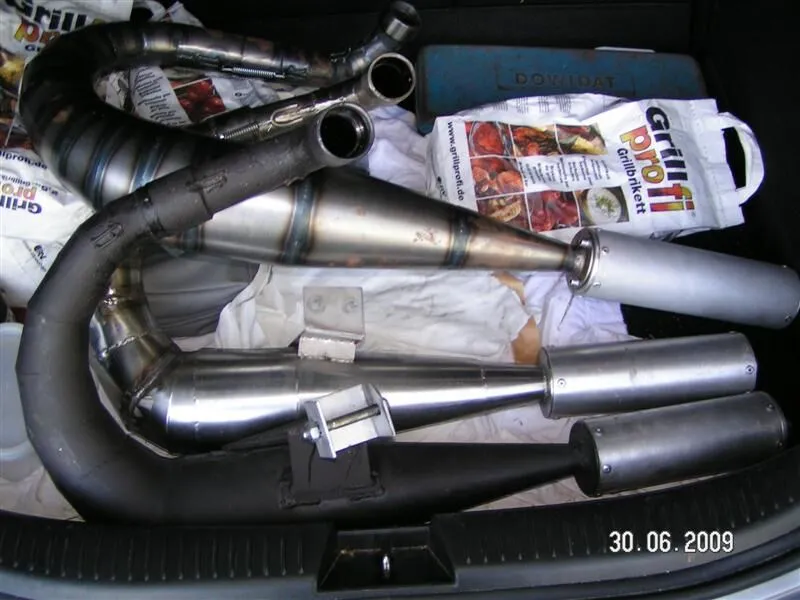

    So weiter gehts, mal nen Kofferaum voller Auspüffe gesammelt. Am Dienstag ist der erste Prüfstandstermin mit 5 Anlagen, da ist dann die Mühle auch schon getüvt....hoff ich mal. Das findet am Montag ohne meine Anwesenheit statt.
    Verfügbare Anlagen:
    S+S Lefthand
    V5
    Fichtel
    Ein Prototyp
    Duster
    Muss am Dienstag morgen erst mal bedüst werden, die Zündung eingestellt, und dann schau mer mal.
    Leider hab ich am Dienstag den Prüfstand nur 3 Stunden, könnte eng werden, da ich auch noch ein anderes Lyra und noch nen Zylinder testen wollte.
    Hier sind schon mal 3 Püffe
    [Blockierte Grafik: http://www.kabaschoko.de/puffe.jpg]

    Cosa 200, PX228
    • June 28, 2009 at 21:56
    • #67
    Zitat von Basti_MRC

    Heiteres Puffraten.....[Blockierte Grafik: http://www.historik-forum.org/forum/images/smilies/lecker.gif]
    Duster unten,S&S mitte und V5 oben ?
    Wegen rechts oben im Kofferraum....
    Die Hoffnung stirbt zuletzt
    oder grillt ihr Überdacht im Süden :whistling::D
    Weapons of Mass Destruction
  • kabaschoko
    1,070
    168
    Schwandorf Bayern
    Cosa 200, PX228
    • June 29, 2009 at 11:26
    • #75
    Duster oben, S+S Mitte, und Prototyp unten. Grillbrikets für meinen Weber Grill waren um ein Euro bei der OBI Neueröffnung zu haben...
    Vegetarier essen meinem Essen das Essen weg!
  • Pornstar
    Ten Inch Terror
    634
    18,024
    3,469
    Hamburg
    • June 29, 2009 at 12:09
    • #76
    Ähm...
    Der Auspuff in der Mitte ist doch kein S&S. Der sieht nach Edelstahl aus und der Dämpfer ist auch irgendwie anders. Die Halterung ist ebenfalls nicht ganz koscher. Was hat man Dir da angedreht?

    Zitat von Pornstar
    Ähm...
    Mein Fehler, unten und mitte vertauschen....

    Heisa HOPSA Verwirrung froehlich-) gestiftet
    Proto in Edelstahl ......welche Schmiede [Blockierte Grafik: http://www.historik-forum.org/forum/images/smilies/geheim.gif]
    Ne lass mal....mach deine Läufe und rette den Drehskibär
