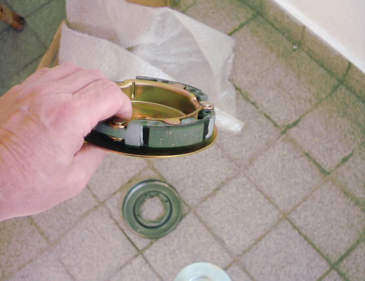

    So zum Problem; wen man von 0 auf 1 schaltet , werden Zahnräder ineinander geschoben. Das es klackt ist schon klar. Aber wenn der Motor im Leerlauf (niedrige Drehzahl) läuft, ist das nicht so stark. Wenn die Vespa im Leerlauf los will, ist die Fliehkraftkupplung nicht OK. Wie der Name schon sagt, bewegen sich die Gewichte erst bei höheren Drehzahlen. Das ist das Teil hinter der unteren Riemenscheibe. Hinter der unteren Riemenscheibe ist ein schmaler Spalt, da kannst Du sehen ob die Beläge zurück gezogen sind oder ob einer lose ist. hir ist mal ein Bild von dem Teil.
    Klaus

    Wenn ich die Kupplung richtig verstehe muss sie ja im Stand und beim langsamen rollen getrennt sein, oder versteh ich das falsch?
    Wenn ich das richtig gesehn hab liegen die Beläge nicht an dem äußeren Ring an, d.h. die kupplung ist getrennt, richtig?
    Müsste ich dann nicht die Riemenscheibe gedreht bekommen ohne das die Vespa los rollt?
    Ich kann sie anrollen dann kann ich auch fahren aber sie scheint halt nicht zu trennen wenn ich anhalte, oder ist dann schlicht die Motordrehzahl zu hoch? Nee kann eigentlich nicht sein, da eindeutig kraft anliegt, der motor also abgewürgt wird.
    Also ich guck mal ob ich das zerlegen kann.
    Bis später
    • June 4, 2009 at 19:52
    Ja, das siehst Du durchaus richtig, im Stand ja, beim langsamen Rollen kommt noch ein weiters System zum Zuge, der Freilauf. Die Beläge liegen nicht an die Kupplung ist getrennt. Ja die Riemenscheibe wird aber noch über den Freilauf verbunden, sonst könnte man die Vespa ja nicht anschieben. Ist relativ einfach, achte aber darauf das die Riemenscheiben der Variators (obere Riemenscheibe) nicht zusammenfallen, dann können sich die Rollen darin verklemmen. Lass also oben den Keilriemen drauf. Unten kannst Du wenn Du hast, ein Blockierwekzeug benutzen um die Scheibe fest zu halten. Eventuell passt das vom Winkelschleifer. Sonst mit dem Keilriemen halten und mittlere Mutter lösen. Äussere Riemenscheibe abnehmen, in der Welle sitzt ein Halbmondkeil, nicht verlieren. Nun kannst Du schon in die Kupplung hinein sehen, die ist mit den 10mm Schrauben gehalten. Als letztes bleibt noch die Trommel. Bei der Kupplung, jeder der drei Beläge wird auch seitwärts noch geführt, da sind runde Belagplättchen rechs und links drauf, eins jeweil mit einwer Feder dahinter. Wenn du die Federn aushängen willst, nim das richtige Werkzeug dafür, wenn Du da was falsch machs, längst Du die Feder. Schau da mal rein dann bist Du schlauer.

    • June 5, 2009 at 00:24
    Vielen Dank Euch besonders an Klaus,
    nach kurzem chirurgischem Eingriff klappt nu alles.
    Hab die kupplung zerlegt, die Kupplungsscheibe saß so auf dem Flansch das die Linsenköpfe der Schrauben im Flansch, wofür die auch immer sind?, unter der Scheibe lagen. Die Scheibe um 90° gedreht, so das die Schrauben in der entsprechenden Aussparung liegen.
    Alles andere sah gut aus, nix auffälliges, also zusammen geschraubt und getestet. Siehe da der Gang geht rein jubel
