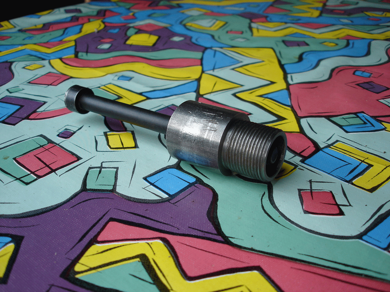

    Wer ne Drehbank besitzt bzw. Zugang zu einer hat, kann sich nen Polradabzieher selber drehen: Mit Knetmasse oder nem Kaugummi die Gewindesteigung abformen, mit dem Messschieber messen.
    [Blockierte Grafik: http://www.schlauchfest.de/roller/polr.gif]

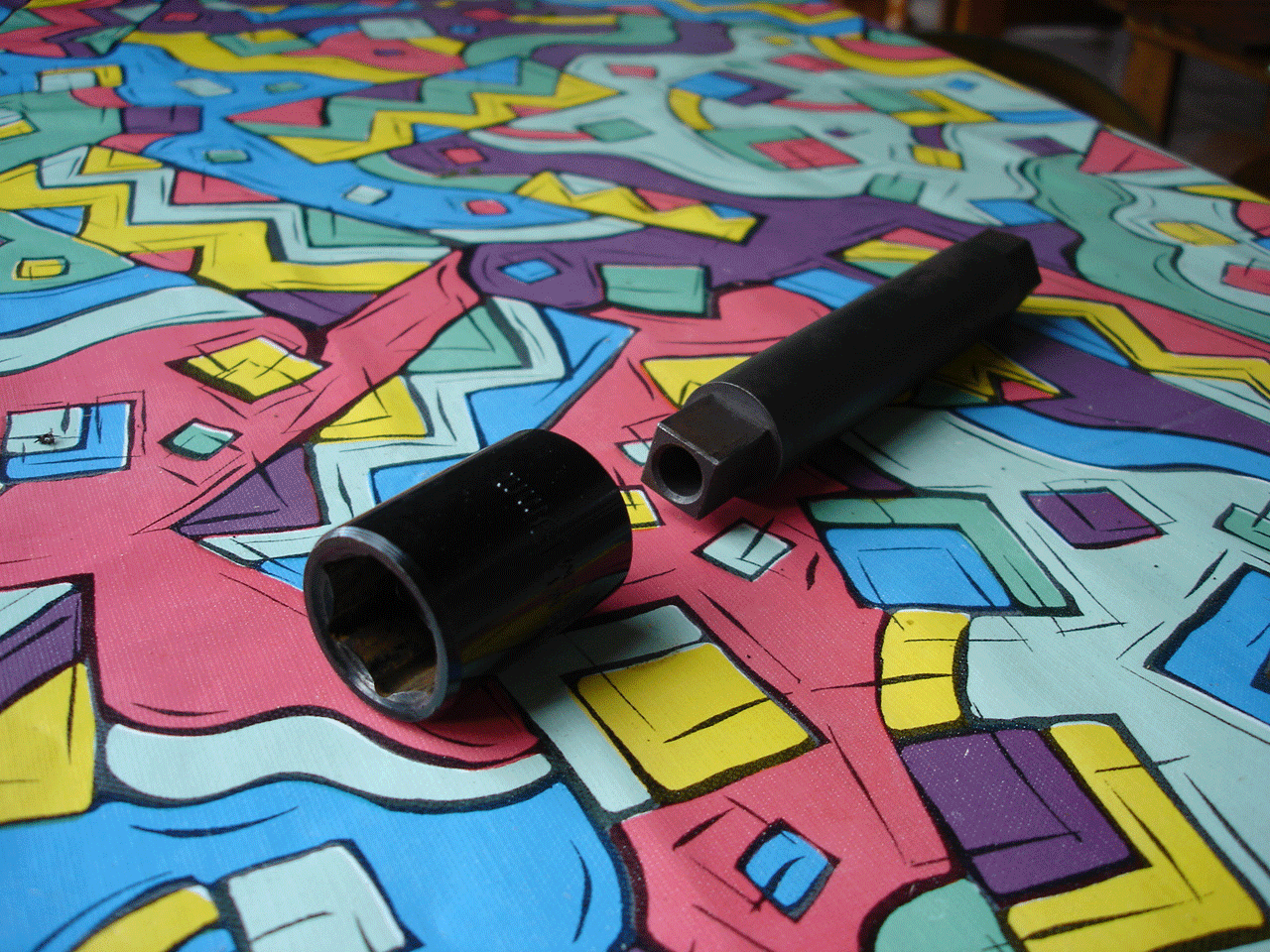

    Wer übrige 8 Euro hat, kann ihn sich aber auch kaufen ;) . Ein hohlgebohrte Verlängerung für Schlagschrauber/Ratsche ersetzt oft einen teueren Satz Langnüsse:
    [Blockierte Grafik: http://www.schlauchfest.de/roller/verl.gif]
    Ist aber eher was für die Automatikroller, wenn man die Vario runter bauen möchte.

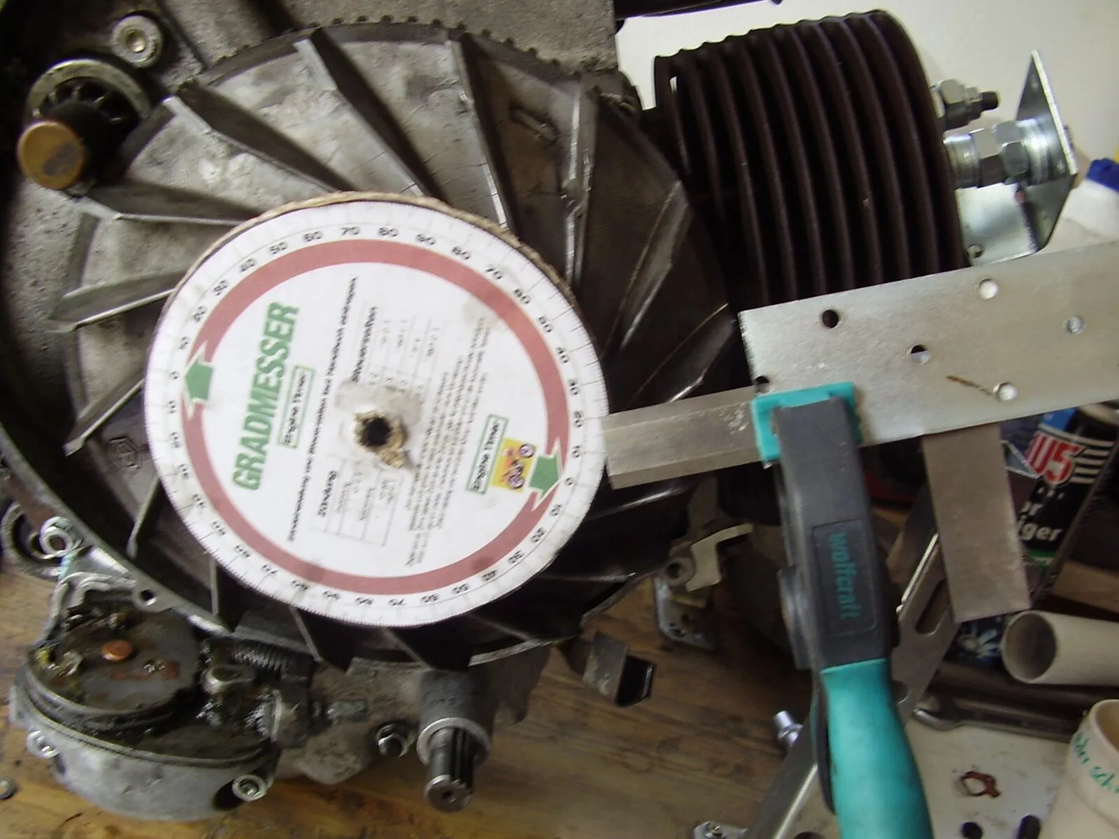

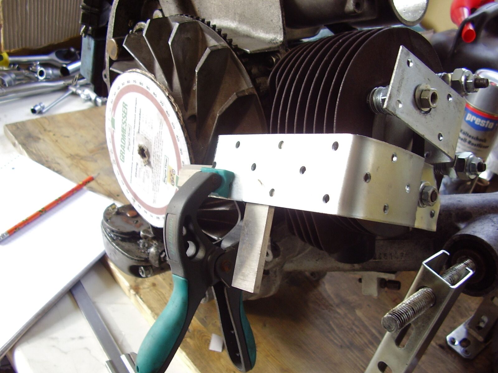

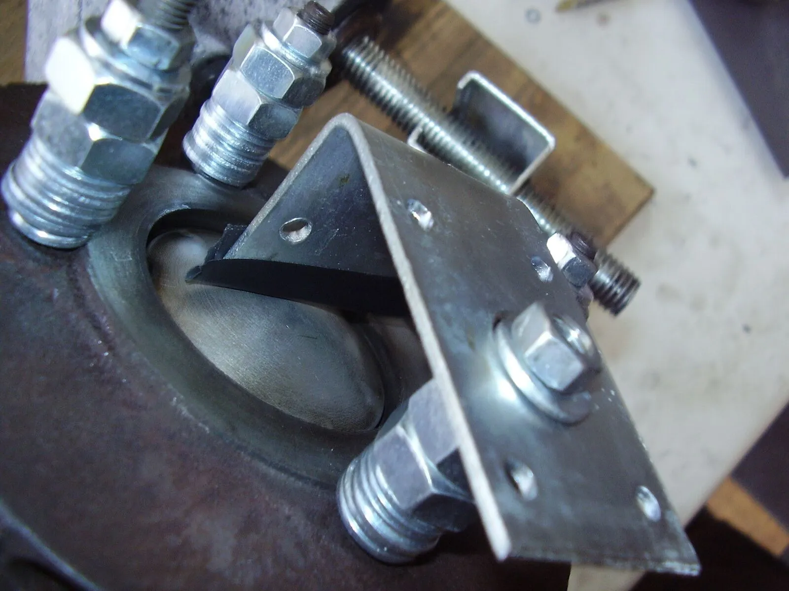

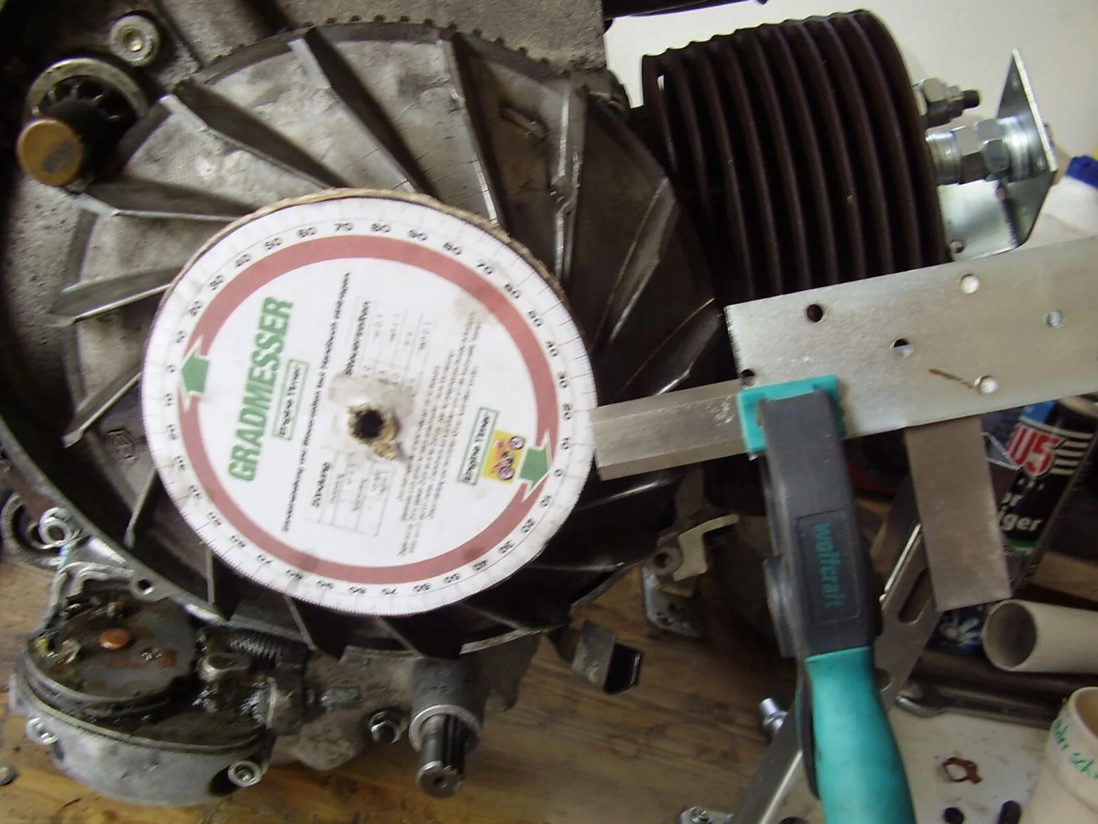

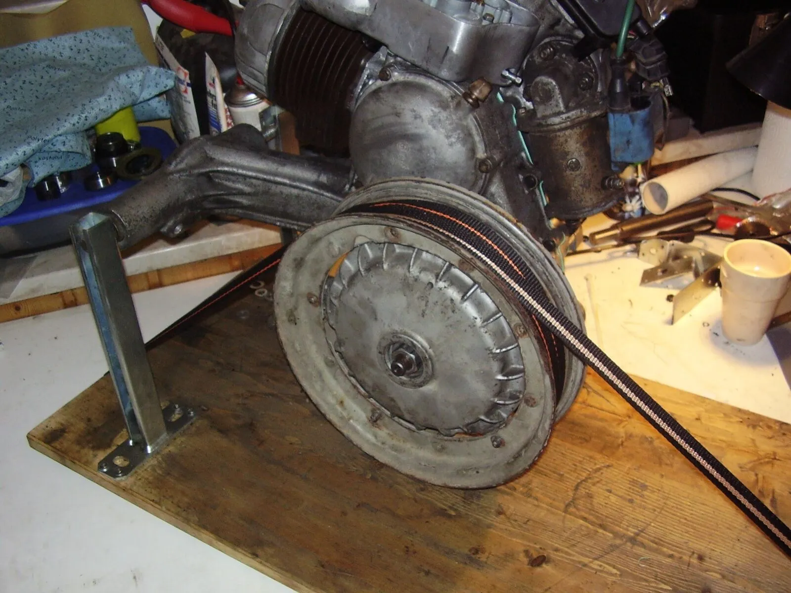

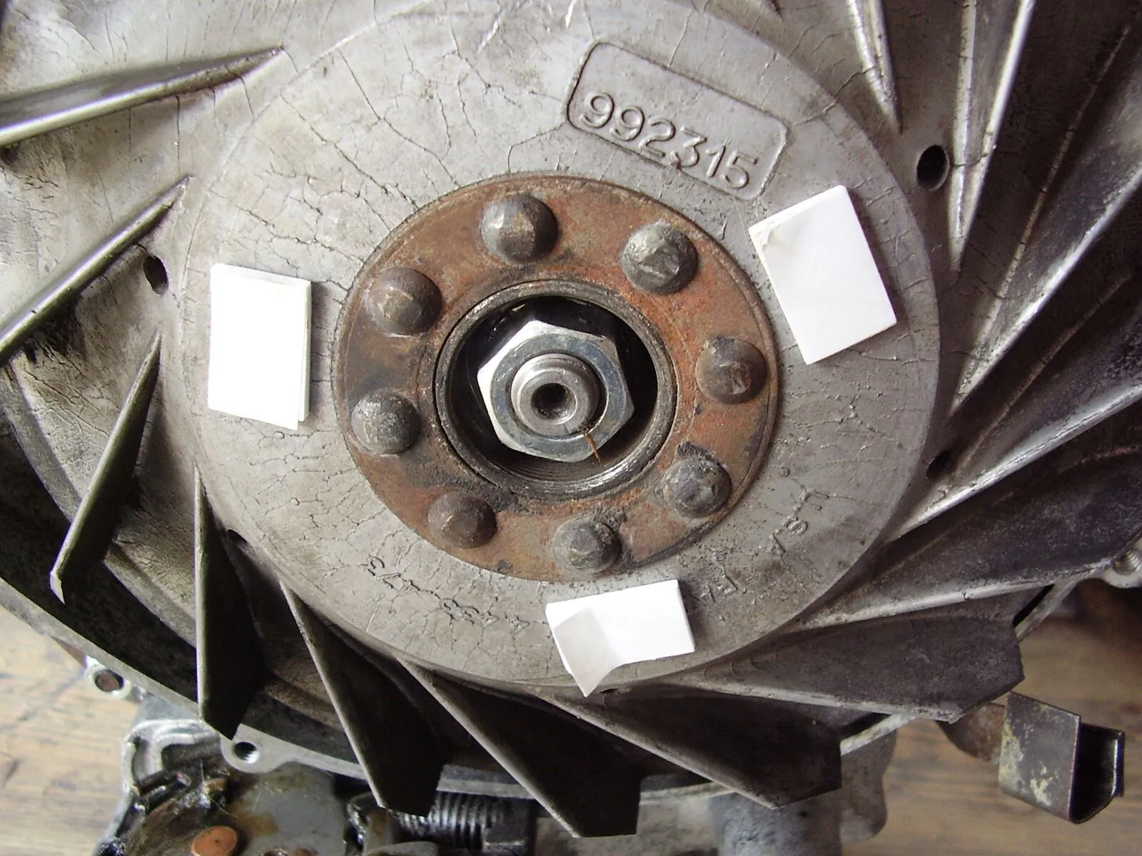

    Hier mal eine 5Minuten Bauaktion um sich nen Kolbenstopper und die Anzeige für die Gradscheibe zu basteln, eine einfache Idee um die Gradscheibe vernüftig zu befestigen und ein Radklemmer um das Hinterrad auf 110 Nm anzuziehen.
    Kolbenstopper aus einem alten Winkel umgebogen und geflext. Der Rand mit Isoband abgeklebt damit keine scharfen Kannten am Kolben anstehen.

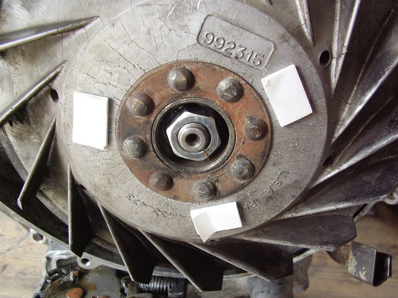

    Um die Gradscheibe zu befestigen einfach 3 doppelseitig klebende Schaumstoffunterlagen aufs Polrad kleben
    Die Gradscheibe ist nur normal ausgedruckt und mit Pappe verstärkt, hält wunderbar auf dem Polrad mit dem doppelseitigem Klebeband. Das Loch in der Mitte zeigt, dass die Scheine mittig angebracht ist (Achsstumpf Kurbelwelle ist zu sehen). Zusätzlich schon der Anzeiger aus einem Reststück eines Winkels genau wie der Kolbenstopper und nochmals verlängert mit dem Haarwinkel.

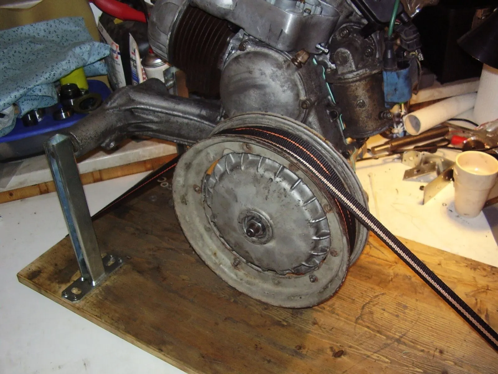

    und um die Hinterradmutter auf 110 Nm anzuschrauben einfach nen Spanngurt nehmeen und den 2mal um eine Felge spannen und um den Montageständer herum. Zieht sich schnell fest, rutscht dementsprechend nicht durch und die 110 Nm sind sehr schnell angezogen :)
