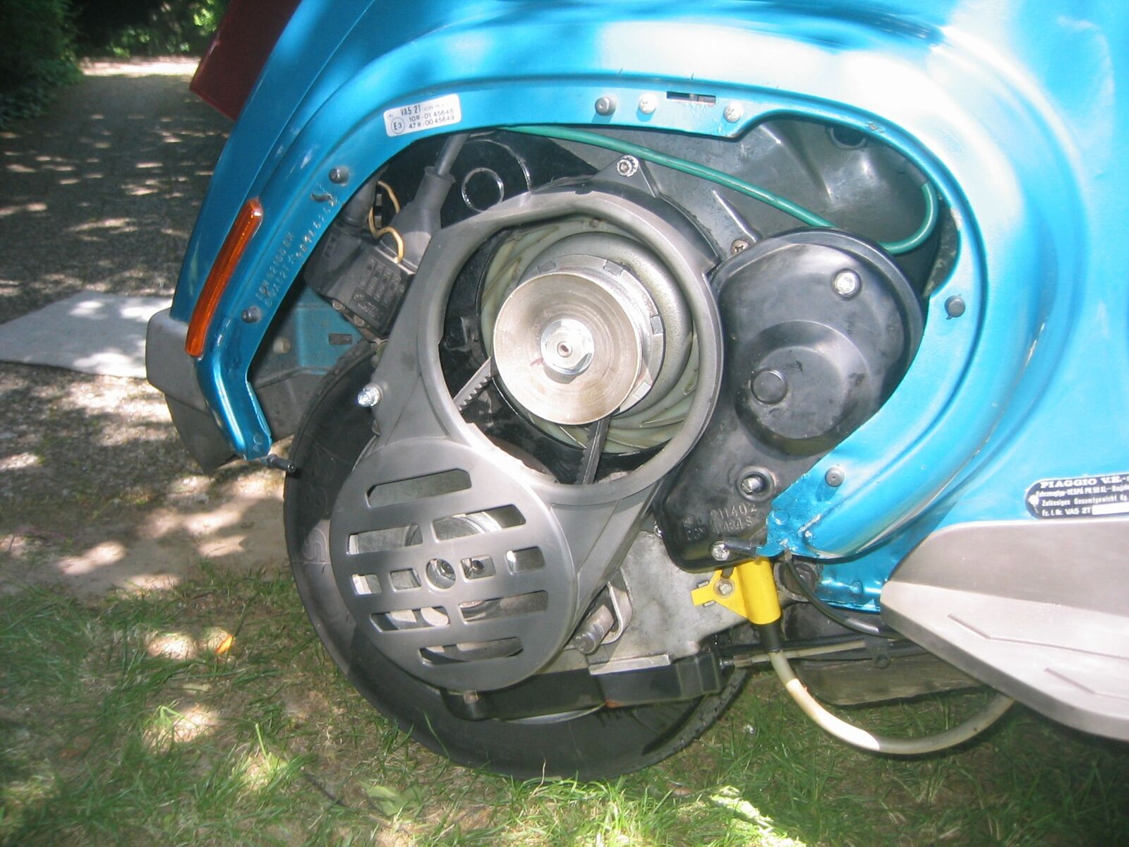

    Hallo zusammen!
    entweder stell ich mich so dämlich an, oder es passt was nicht.
    Ich versuche gerade bei meiner PK50XL Automatik die untere Riemenscheibe abzubauen, aber sie will nicht!
    Wie baut man diese Scheibe am besten ab??
    Gerald
    Das Leben ist zu kurz um häßliche Roller zu fahren!
    • June 5, 2009 at 13:09
    Hi, was passt nicht ? und dämlich anstellen ? Damit leben hunderte von Politikern in aller Welt.
    Also wenn das So aussieht, die Mutter in der Mitte abschrauben ind äussere Riemenscheibe abziehen.
    Aber warum willst Du die abbauen ? Zum wechseln des Keilriemens ist das nicht nötig, den kann man so drüberwürgen.

    • June 5, 2009 at 13:17
    Ja, Mutter ist auf, aber ich kann nix abziehen!
    Geht einfach nicht!
    Aber wie gesagt die untere Riemenscheibe nicht die Variomatik.
    Ich bin gerade dabei meinen Motor mal zu überholen - neue Lager und Simmerringe, nd es ist einfach angenehmer wenn man vernünftig rankommt.
    • June 5, 2009 at 13:28
    stimmt geht manchmal schwer. Das Ding sitzt auf einer Achse mit einem Halbmondkeil (kein Konus). Hast Du deb Keilriemen ab ? Wenn es nicht geht, den Keilrimen ganz nach innen bringen, ( die äussere Scheibe wird durch eine Feder nach innen gezogen) dann mit einem Kunststoff-, Kupfer- oder Alu-Hammer auf die Welle klopfen. Eventuell auch mal WD40 in das Loch des Halbmondkeiles sprühen.

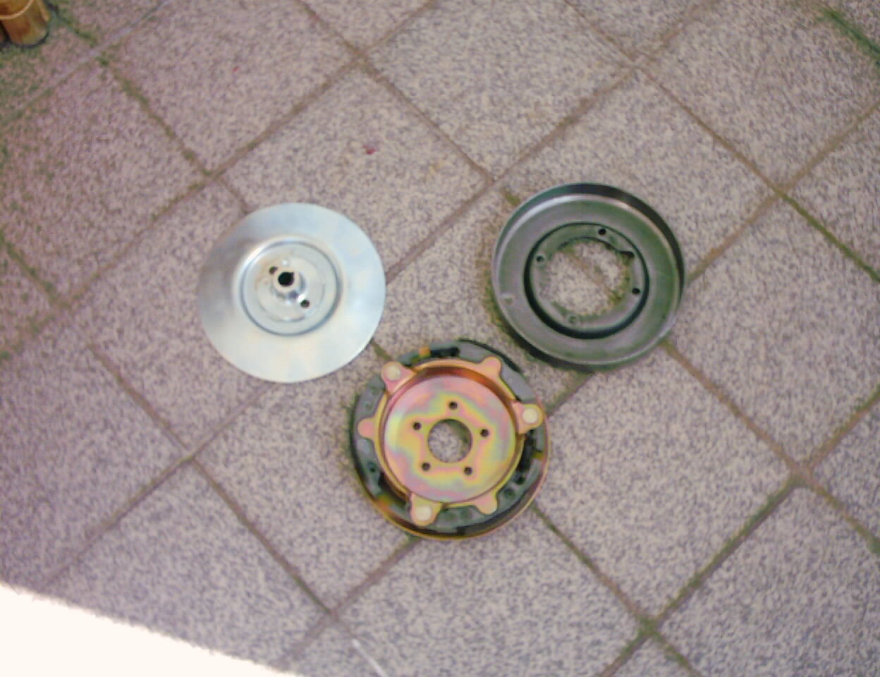

    NEE NEE, geht in Teilen ab, das ist warscheinlich Dein Fehler. Zuerst die ässere Scheibe im bild oben links, dann das goldene Teil, dafür müssen dann die 5 Schrauben raus, und zum schluss die Trommel, die ist mit weiteren 4 Schrauben festgeschraubt.

    • June 5, 2009 at 16:00
    Ok, das war der erste Fehler.
    Aber trotzdem geht der äussere Teil nicht runter, werds mal mit etwas Stickstoff probieren bis sich der Schmotter löst.... wird höchstwahrscheinlich gut festgegammelt sein.
