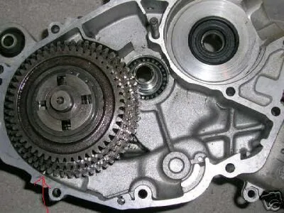

    WICHTIG: Die darf nicht zu lang sein ! 20 mm kommen mir sehr lange vor. Ich hatte max. 12-13mm und einen dicken Dichtungsring mit sicherlich 2mm breite. Das heißt meine Schraube geht gut ca 10 mm rein !!
    cardoc2001 hat mir da ein Bild gezeigt warum das so sein muss:
    Wenn die Schraube zu lange ist dann stößt sie gegen das Zahnrad vom ersten Gang !!!
    Säg sie lieber noch bissle ab !!
